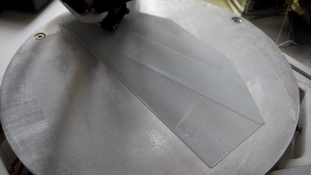

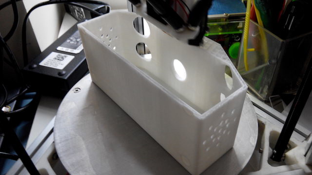

Anet A6. Cura_14.07,室溫18度,用原廠附送的filament,制成品低部唔平及頭的幾層好多都癡唔到地,另外有一件內徑8mm print出來少了0.3mm 求解救.

1.  paper test 做得不夠 , 中央/周圍仍有高底差. (可影張印件底部照片看看嗎? )
2. 平台不平 (看似是鋁板? ) 考慮加片玻璃
3. 第一層溫度調高一點 ( cura 不知有沒有得調...)
50度都貼唔到,其係好難的事...

睇 2.jpg張相,似乎係成個成品向上撓起,唔係淨係底嗰幾層,會唔會係鋁板因為熱脹冷縮,迫起咗件成品呢
用PLA料的.鋁板中間凹,四邊凸好難攪,考慮加玻璃,玻璃要用幾厚?
235*155*3mm 精磨边 高硼硅玻璃板
你arm唔arm用
本帖最後由 saldtch 於 2016-12-6 15:29 編輯
我會直接print 上玻璃, 頭幾個layer 唔開風, print 出來就會真空狀態, 拔都拔唔走, 用simplify 3d print
