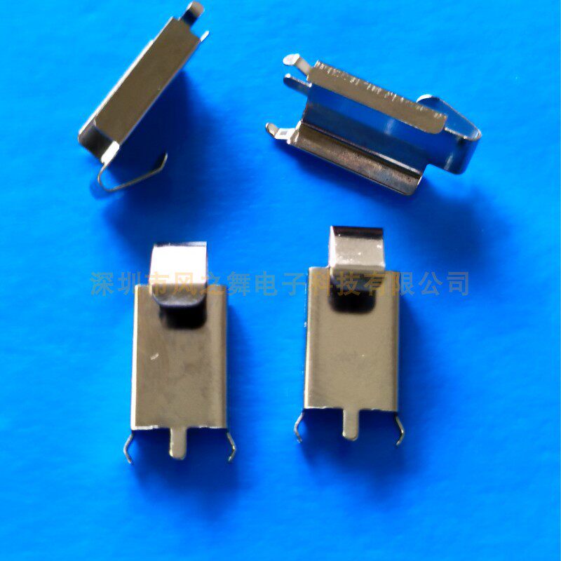

搵個電池架夾位粒電,正負極駁返落去個充電器就得啦。
附件: 您需要登錄才可以下載或查看附件。沒有帳號?註冊
本帖最後由 Ian_Seabourne 於 2024-9-3 22:35 編輯
測試夾有點貴,亦唔需要咁大舊電極接點...

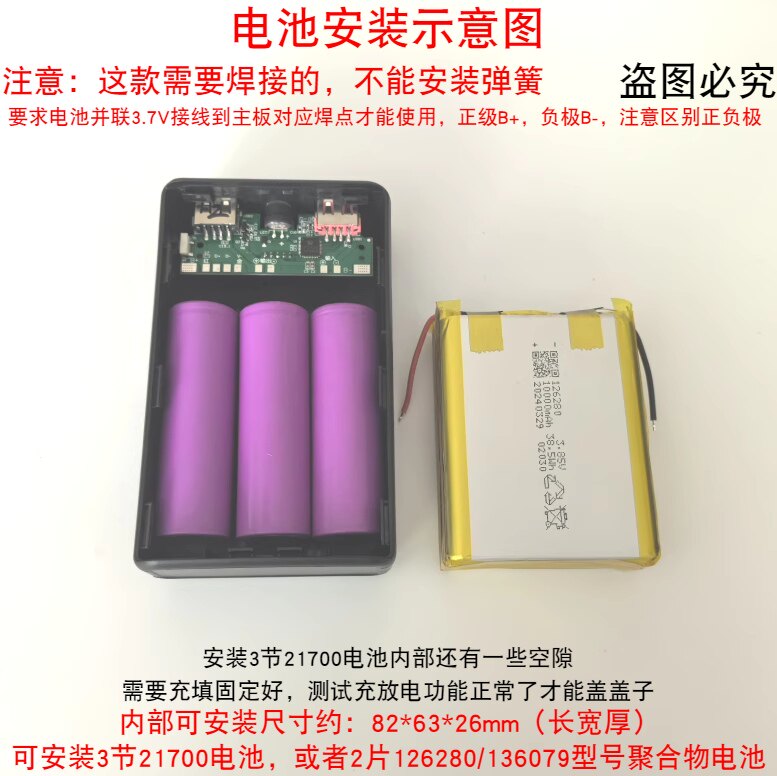

諗住搵個 4 x 21700 直放嘅充電寶殼,唔要充電板,就一定放得落 21750。點知 21700 x 4 幾乎全部橫放。直放只有 3x21700。硬係差緊啲...
同埋呢啲充電寶係並接,要改獨立充電,仲要大搞...

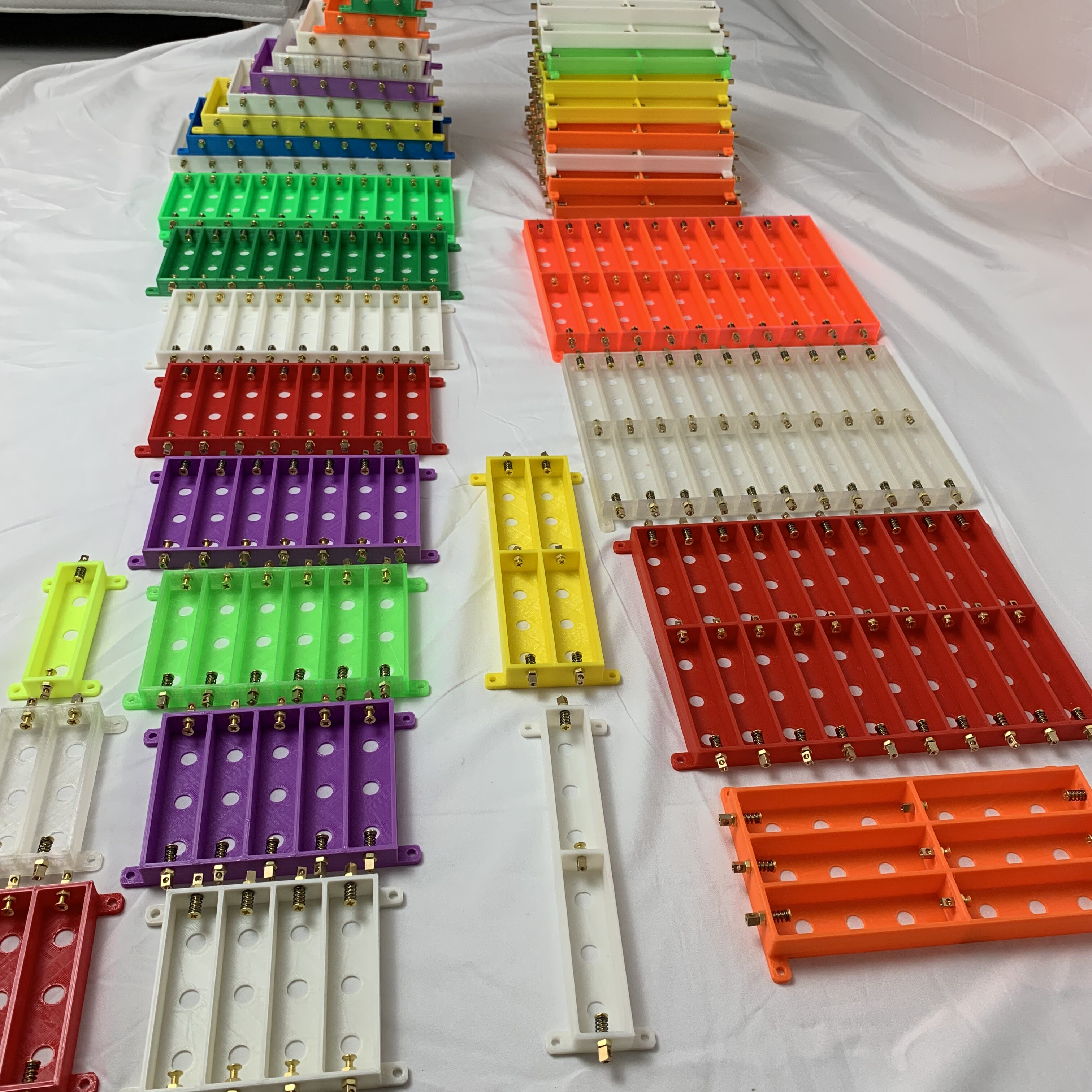

然後搵到呢間打印電池座的,可以幫我改 21750 長度啱用...
之後會整多件電路板,焊返8片接觸片上去,從 IC99 取電俾上面嘅打印電池座...
未決定邊款較好...

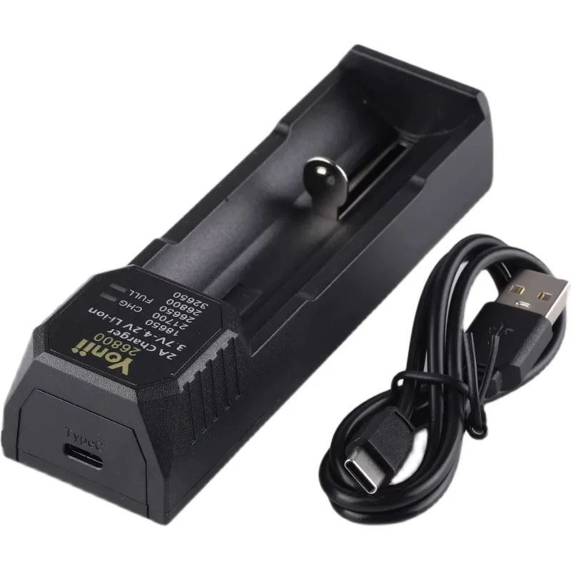

單槽26800充電器¥20洗乜諗咁耐

做得轉接板,就可以引線出嚟,充埋 Lithium Polymer 薄片電池。
加上我可以同時全4粒 21750...

用磁鐵
有片剪earphone , 攞佢磁, 焊線就可"貼"上正負極叉
系閑x見到有18650筒轉出(磁吸/鱷魚夾/...)
