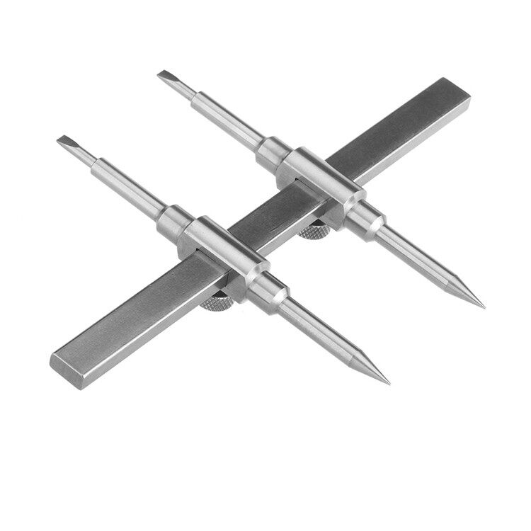

簡單可用長尖咀鉗卡兩耳仔轉:
冇就買把類似的工具吧
知原理便可  做維修要懂舉一反三靈活變通
附件: 您需要登錄才可以下載或查看附件。沒有帳號?註冊
尖咀鉗 應該可以.
