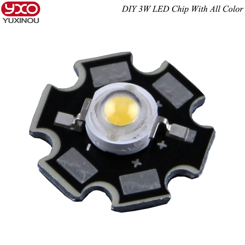

另外本身佢用5mm的LED燈,如果我轉做圖下呢種3W 2.2V-3.6V LED chip,我係電方面駛唔駛升級?用一粒CR2032夠唔夠力推?

CR2032 絕對唔夠力推 3W LED. AA電推都會好快冇電, 諗充電啦.
回覆 3# 綠袖子
用3W LED 的話,唔計 散熱,供電都係一個問題
樓主唔好咁多"如果"喇!睇你問嘅問題,就知你電子知識接近0。不如直接講你想要乜,睇吓有無人幫你手啦!
補充:3W LED一般要用恆流電路,較容易做法是用兩粒鋰電降壓加恆流。簡單光暗兩個光度調光可用機械式選擇制改變電流取樣電阻的阻值。再多不同光度或效果或者要用MCU控制。
