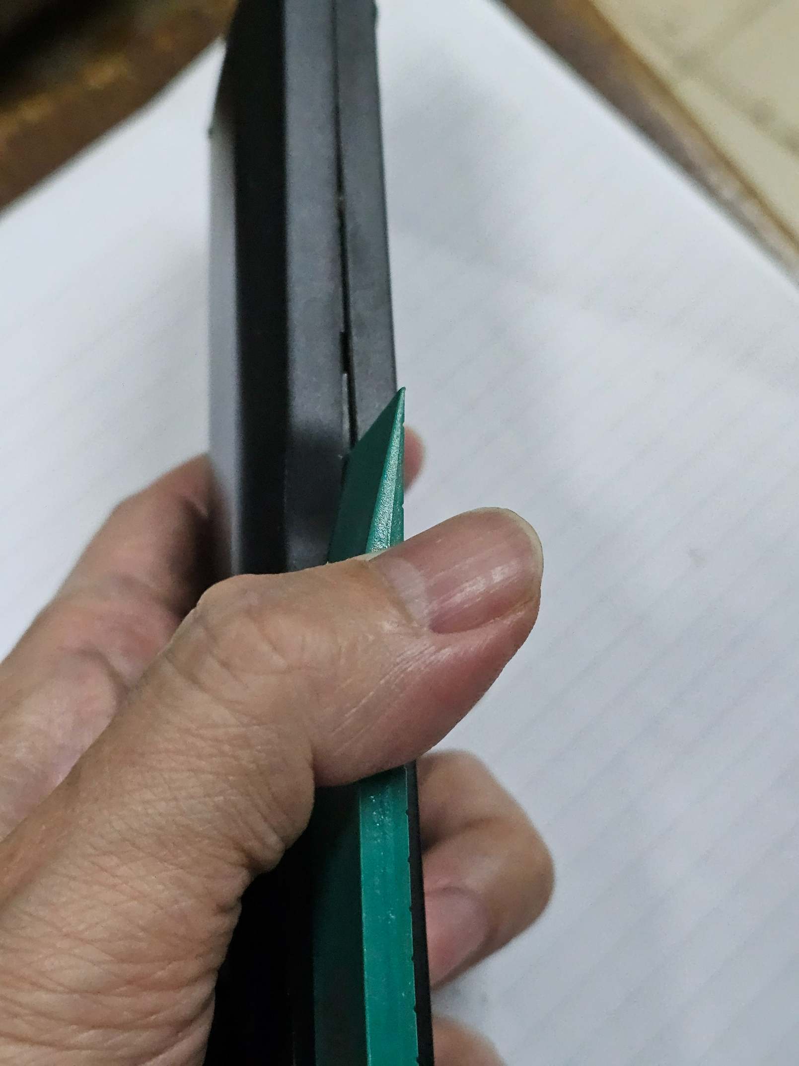

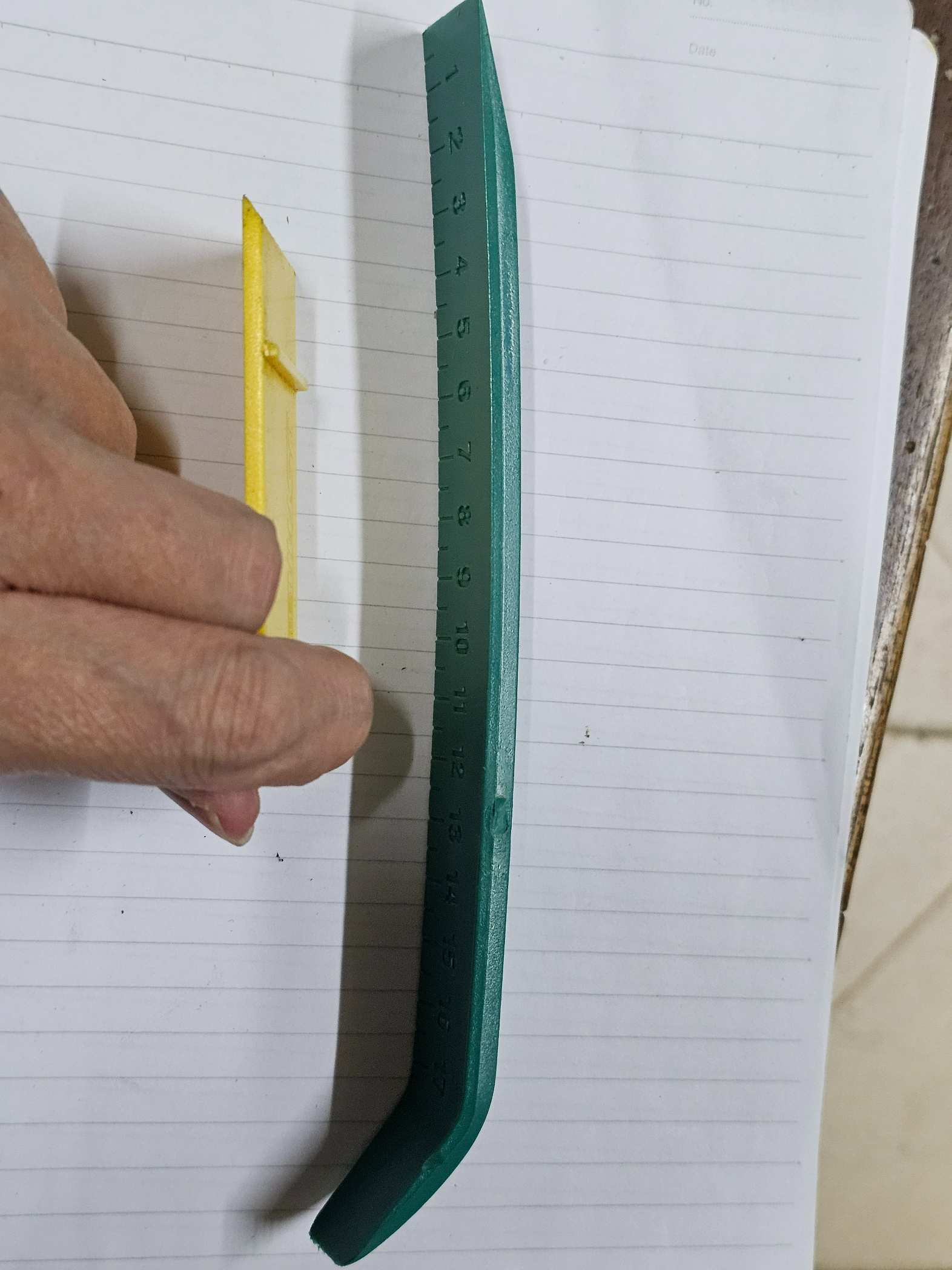

拆機如樓上師兄所講,之後...用"嘢"慢慢遂一撬開啲卡位
https://s.taobao.com/search?comm ... id=s5-e&tab=all
我習慣用呢支
