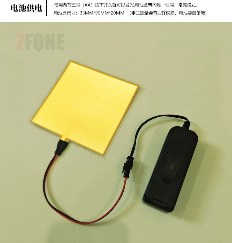

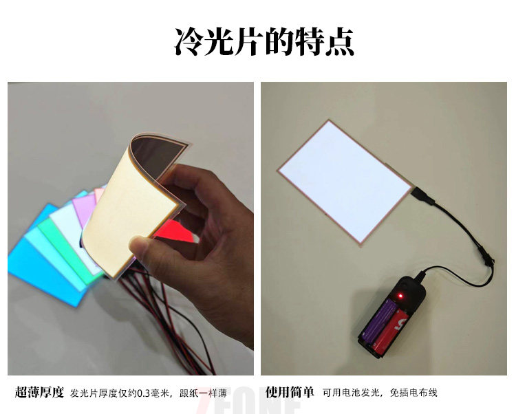

冷光片 EL backlight,0.3mm ,無咁光,以前要拖個牛,現在好似電池/usb 都得。會隨日子變暗
https://detail.tmall.com/item.htm?id=1044156490161
