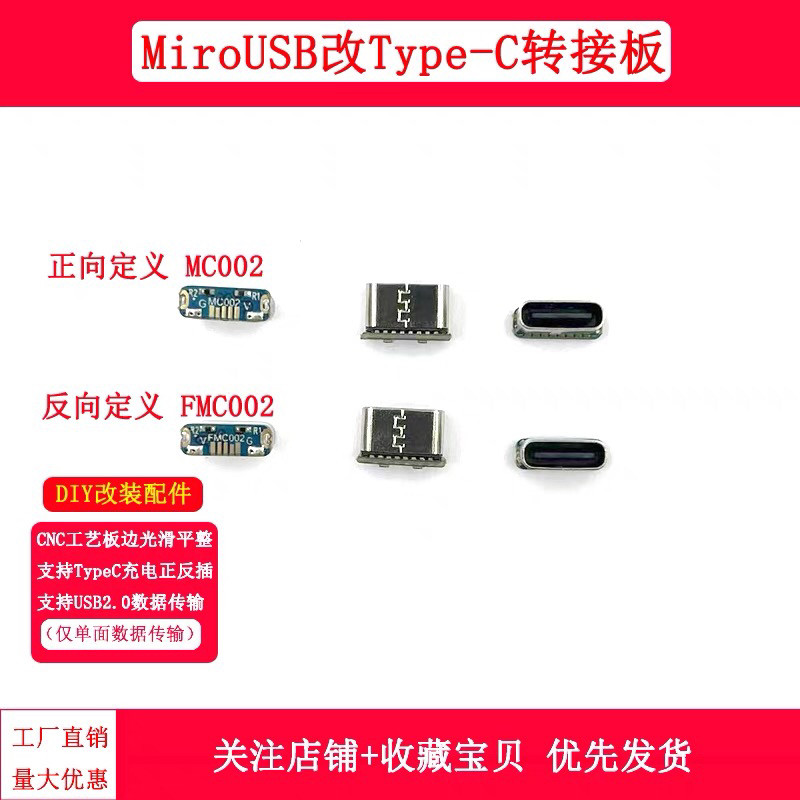

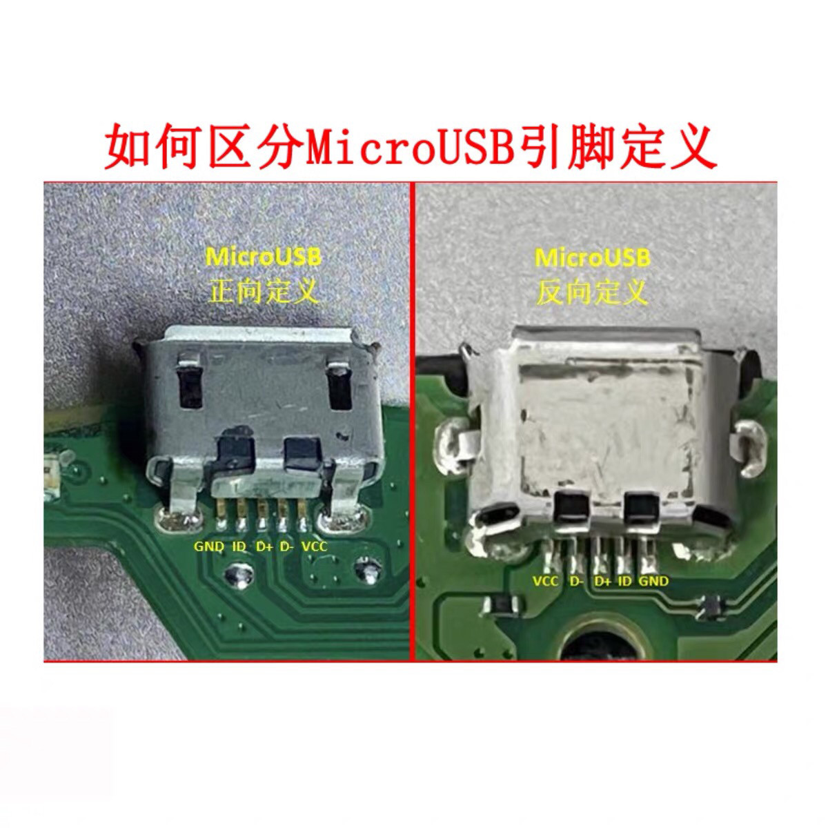

邊使改得咁辛苦,買個呢啲就得,正反都有:
缺點係難固定少少,要在殼加錫去電路板。同埋比較難對正原本case個孔。
閒魚幫人將 Bosch Go 1/2 把 micro usb 改 Type C 應該都係呢種插座。
缺點係難固定少少,要在殼加錫去電路板。同埋比較難對正原本 ...

這隻頭好叉貴  原本C頭只賣一兩豪, 佢加塊蚊形轉接板就賣貴幾十倍
我覺得買個呢啲座,係殼上鑽一個新窿,用螺絲收上去靚啲

邊有咁多位, 裝得就可以加埋誘騙板啦
這隻頭好叉貴  原本C頭只賣一兩豪, 佢加塊蚊形轉接板就賣貴幾十倍 ...
hon829 發表於 2024-8-4 09:39
人仔4仙10隻, 性價比應該差唔多無敵
