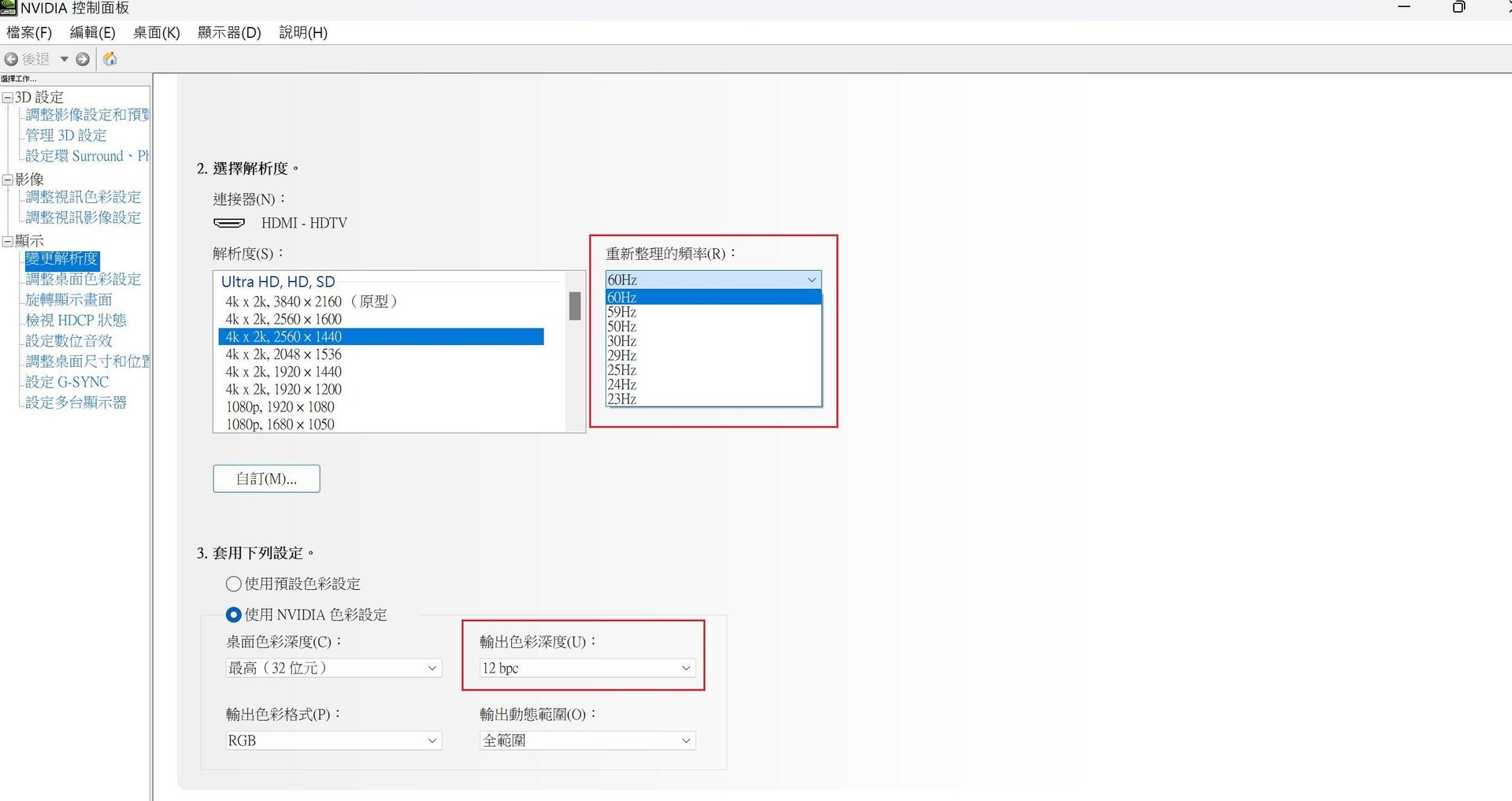

小弟最近買了 Panasonic TH-48LZ1000H 接電腦使用, 有以下情況:
1) 如選擇 4k60hz, 顏色可以選擇 12 bit;
2) 如選擇 4k120hz, 顏色只可以選擇 10 bit.
想問問, 如何能做到 4k120hz, 顏色 12 bit
顯卡是 4070ti, 已接 HDMI 2 的插孔, 謝謝!

感謝師兄, 應該係線既問題
換了線都不行...

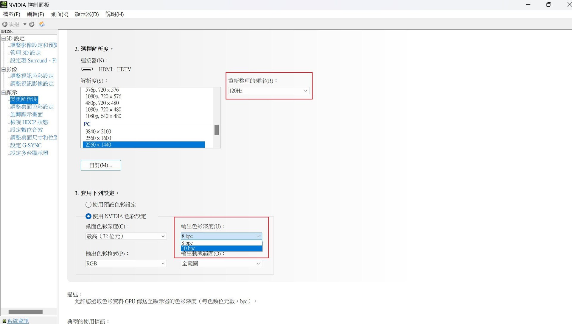

想問一下, 如果電視頻率選 60Hz, 色深可以選 12 bit, 但如果電視頻率選 120Hz, 色深只可以選 10 bit, 不能選 12 bit, 應該如何解決 (已用 verbatim hdmi 2.1 10k cable)? 感謝
顯卡: MSI 4070 Ti VENTUS 3X 12G OC
屏幕: Panasonic th-48lz1000h

但一開始 60hz 可以選 12 bit, 只是後來轉了 120hz 就不能選 12 bit, 以為頻寬不夠我買了 HDMI 2.1 線, 我只是糾結這個...

問題係你揀12-bit有咩用
片源又冇12-bit, 俾盡得HDR 10-bit
一般program / game只用到8-bit
你揀12-bit都唔會靚左
就算俾你開到, 都要強制開DSC壓縮, 反如令畫質下降
如果線問題, 係唔會令選項唔見左
只係會set左之後冇畫面 / 花畫面 / 會間唔中無啦啦閃
你呢個一定唔關線事
