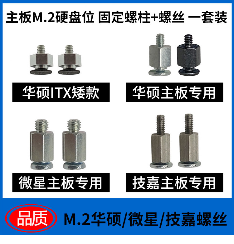

宜家穿左個洞
可以點樣放條銅柱,係唔係可以試下轉落去,好似上MB個D銅柱咁

只係粒螺絲
咪跟翻高度 對比翻可使用式樣配囉
https://s.taobao.com/search?_inp ... 2%E8%9E%BA%E4%B8%9D

鋁不易上錫,要專用的錫
看看7樓的吧。下面加粒螺絲母
修不成原本樣子的了。
