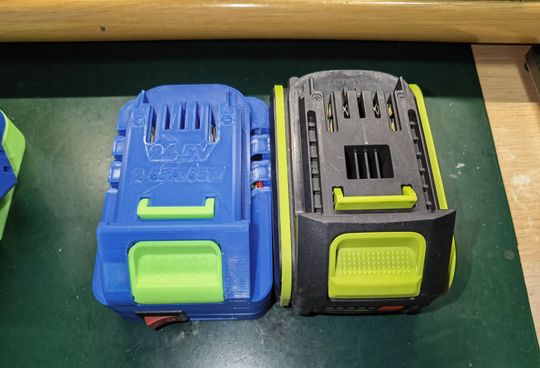

唔係好明,想問下係未只係賣圖1部分?圖4下面牛部分唔跟?
bennyepc 發表於 2022-2-5 11:47
無錯,因為定價尷尬,就算只收材料費都已經(30羊+18羊+5羊),66了.唔計手工唔計畫圖只係打印1 take pass都已經要大概20個鐘
本來打算有eat的就之後70俾埋佢.砌夠整數.唔喺的話就留返比d其他自製module用.

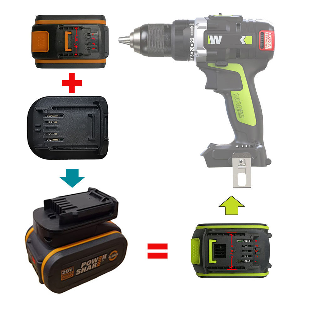

請問worx 20V橙色大腳板平台電池合用嗎?
nganshiu 發表於 2022-2-5 13:16
橙色有大腳板?留意下小腳板電池係4個觸點槽的.大腳板係5個.而且插頭size差好遠.
借張tb的圖.橙色應該只有小腳板,綠色就近幾年的係大腳板.舊款的綠色都係小腳板
留意下我個ac adptor已經做到同原來的插頭一樣樣了.如果你的電池都係呢個樣就可以直接插個辣雞入去用.
正負極有長有短.但設計是已經按最短的2Ah做接觸片,所以個樣一樣就幾多Ah大腳板電池都啱用
小腳板平台接點間距大小唔同.需要轉換器.例如下面呢款.
因為我手上全部工具都係大腳板,無小腳板的工具,所謂未做過小腳板的插座
https://item.taobao.com/item.htm ... p;abbucket=5#detail
