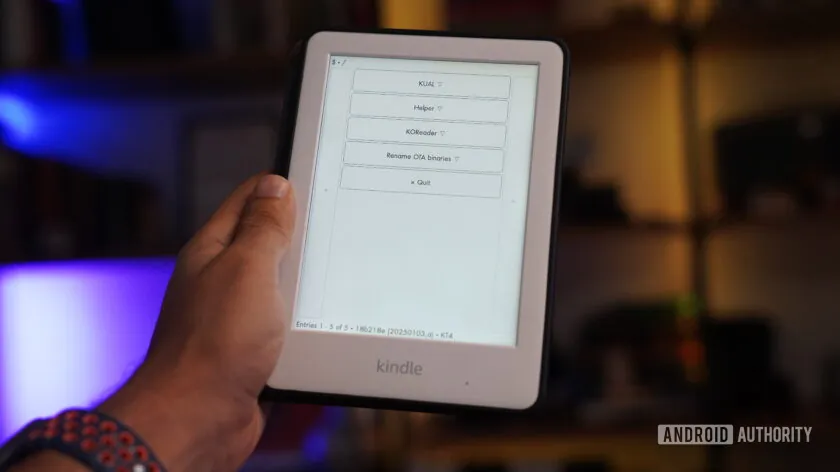

破解 Kindle 並不難,但需要特定的韌體版本並手動安裝一些檔案。一旦完成,你就能完全存取亞馬遜隱藏的軟體和檔案系統。破解後,你可以使用自訂桌布等功能,安裝第三方工具,甚至還能稍微提升 Kindle 的運作速度。當然,破解也存在風險,例如萬一出現問題,設備可能會變磚,保固也會失效。所以,如果你比較保守,可能不太適合嘗試。但如果你跟我一樣,想要充分發揮 Kindle 的全部潛能,那麼把它當作週末專案絕對值得一試。以下是七個理由。

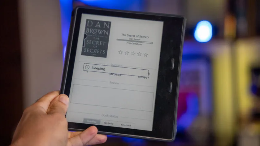

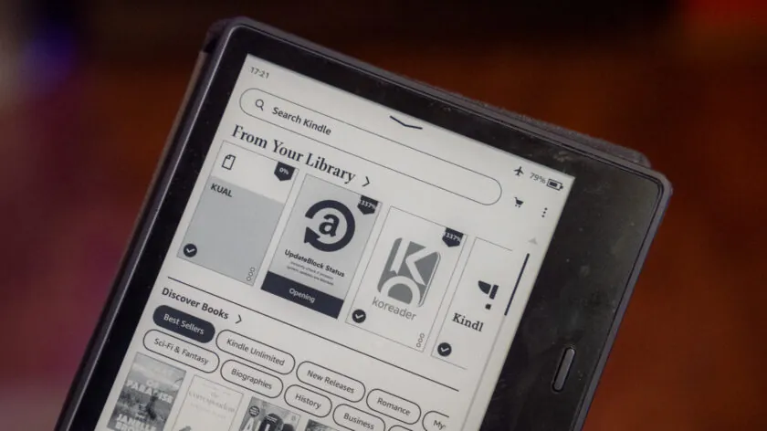

KoReader 為您帶來更佳的閱讀體驗
亞馬遜的閱讀應用雖然簡潔,但也存在著許多限制。你只能使用幾種基本的格式選項,支援的文件類型也有限,介面雖然勉強夠用,但顯然不適合高級讀者。它雖然簡潔易用,但我2015年的Kindle和最新的Kindle其實差別不大。不過,還有更好的選擇。
KOReader 是一款開源閱讀應用,它徹底改變了 Kindle 的閱讀體驗。首先,它支援 Kindle 本身不支援的多種文件格式,包括 ePub、DJVU、CBZ、Docx 等,並且顯著提升了 PDF 的渲染效果。您可以控製版面的各個方面,包括頁邊距、行距和自訂字體。當然,您也可以在 Kindle 隨附的閱讀器上進行一些類似的設置,但 KOReader 提供了更高層級的控制,讓您可以根據自身需求進行更廣泛的調整。
KOReader 賦予您很大的格式自訂自由,讓您可以完全打造專屬的閱讀體驗。
佈局的改變只是個開始。如果你閱讀多語言書籍,它也能更好地支援字典和翻譯。甚至還支援插件,可以添加更多功能。沒錯,你也可以無線連接到 Calibre 伺服器,將新書下載到你的收藏中。雖然所有這些功能都很棒,但真正讓我印象深刻的是速度。 KOReader 讓 Kindle 的反應速度更快,翻頁更流暢,選單更快速,而且介面更靈活,方便你進行個人化設定。即使是 Kindle 上原本難以閱讀的 PDF 文件,在這裡也能流暢閱讀,這要歸功於更聰明的重排選項和更好的縮放功能。在所有越獄理由中,KOReader 曾經是我最不考慮的。然而,一旦我開始使用它,我就再也回不去了。

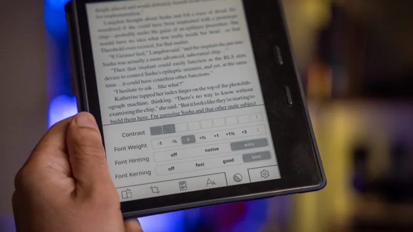

自訂字體和螢幕保護程式
說實話,亞馬遜的預設字體在可讀性方面確實不錯。但字體是很個人化的,它能徹底改變一本書的閱讀體驗。 Kindle 提供的字體選項遠不及你想要的豐富,除了幾個預設字體之外幾乎沒有。當然,即使是原廠 Kindle,你也可以添加自己的字體,但這些字體並不相容於所有電子書格式。而且,你肯定無法對字重或字間距等參數進行精細調整,而這些對於優化閱讀體驗至關重要。
越獄可以立即解決這個問題。在越獄後的 Kindle 上,你可以使用任何你想要的字體。無論是清晰的襯線字體,或是更適合閱讀莎士比亞作品的字體。 KOReader 甚至允許你為每本書設定不同的字體,而不是強制使用系統統一的字體。這種自訂功能在長時間閱讀時非常實用。

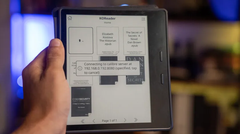

越獄後的 Kindle 可以讓你無線同步本地電子書庫。
使用 KOReader,您可以透過其內建的內容伺服器啟用與 Calibre 的無線同步。這樣,您就可以直接透過 Wi-Fi 發送電子書,無論是透過 Calibre 還是手機。如果您使用 Dropbox 儲存所有電子書,KOReader 甚至可以讓您連接到 Dropbox。它速度快,而且讓您擺脫了亞馬遜「發送至 Kindle」服務的束縛。
還有其他好處。如果你在 Calibre 中一絲不苟地維護了元數據,所有這些資訊都能完美地同步到你的 Kindle 上。對於像我這樣花費大量時間精心打造個人電子書庫的人來說,這項功能簡直是天賜之物。

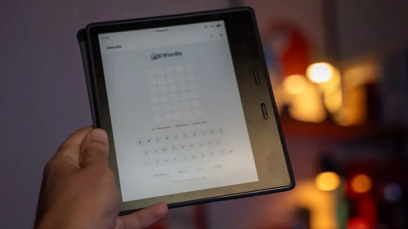

玩遊戲和運行應用程式
你可能想不到能在 Kindle 上玩寶可夢,但越獄 Kindle 就能讓你實現這個願望。如果你感到無聊,越獄後的 Kindle 還能為你提供豐富的娛樂選擇,因為它能運行各種專為 Kindle 設計的小型應用程式。從數獨和西洋棋這類輕量級遊戲,到掃雷,甚至還能透過模擬器運行 Game Boy 遊戲。
從超級瑪利歐到Wordle,越獄後的Kindle可以兼作娛樂中心。
首先要說明的是,你的體驗會因運行的遊戲而異,你也別指望能在《超級瑪利歐》裡創造新的速通紀錄。不過,Kindle 的強大功能實在令人驚嘆。與最近一些試圖透過 Kindle 瀏覽器運行遊戲的嘗試不同,所有這些遊戲都是在 Kindle 設備本身運行的。而且,它的功能遠不止於遊戲。你還能找到一些可以利用觸控螢幕的筆記工具、文字編輯器和繪圖應用程式。雖然我不建議這麼做,但理論上,你完全可以在 Kindle 上創作一部偉大的奇幻史詩。

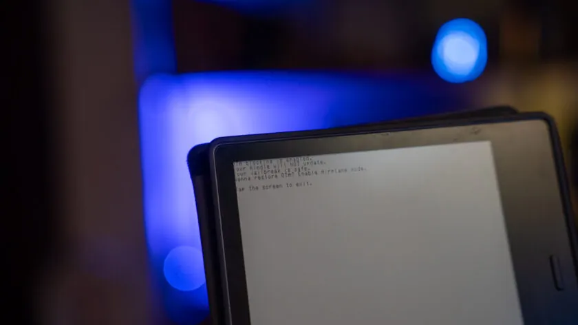

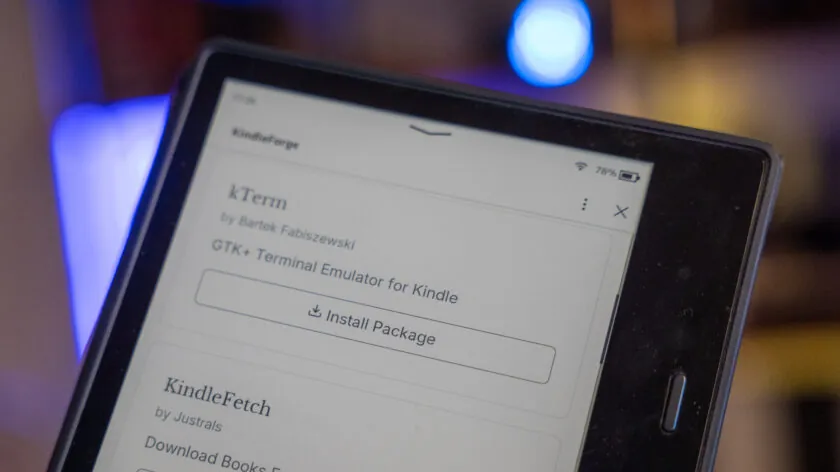

解鎖完整的檔案系統存取權限
如果你喜歡動手改造,越獄會為你開啟許多可能性。首先,你可以獲得對檔案系統的完全不受限制的 SSH 存取權限,從而可以修改檔案和資料夾,或編寫自動化腳本。例如,你可以停用特定服務,或調整選單項目和語言。另外,你甚至可以在 Kindle 上安裝 Linux 系統,解鎖更多功能。雖然我個人並沒有發現它有多大用處,但這個選項確實存在,對於富有創意的用戶來說,它將是一個絕佳的選擇。
