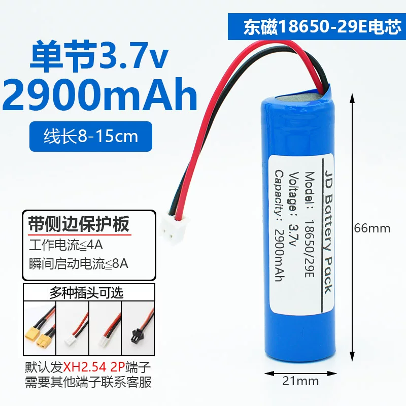

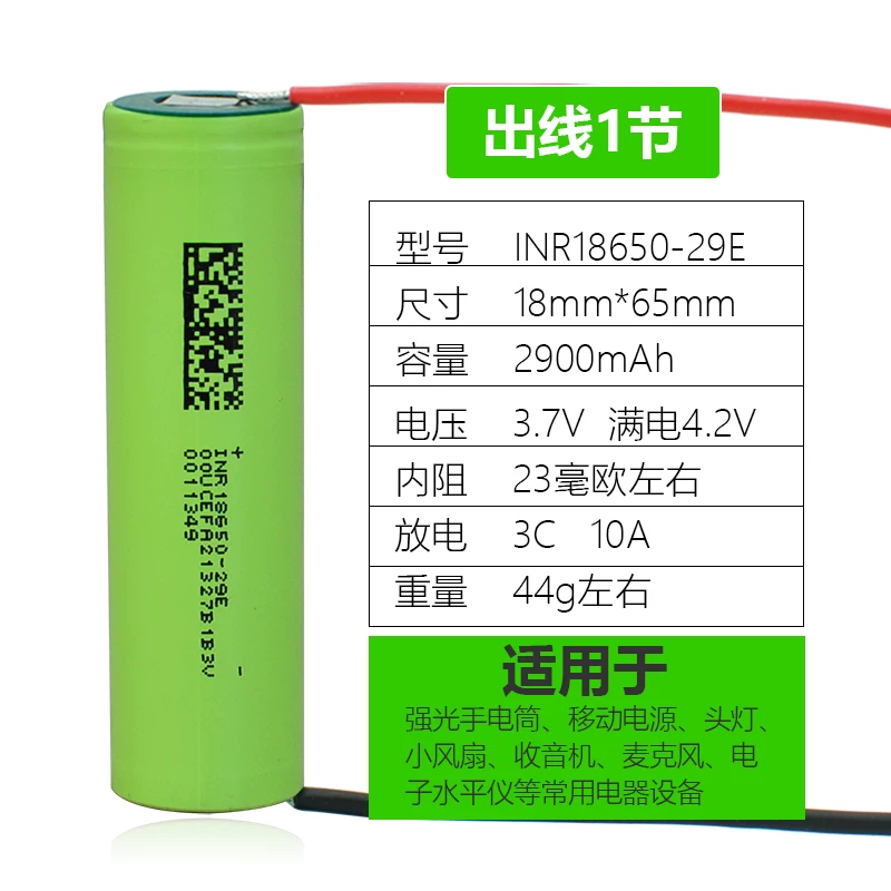

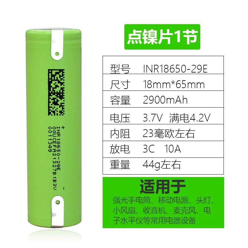

認真整唔值得整,作為玩具/學習可以試下
拆開最起碼檢查摩打是否卡死,測量線圈阻值, 對地阻值初步確認故障點
留意"倍量" 7400單位為mWh而非mAh,轉換後等於2000mAh
其次倍量出名虛標貼皮,著名源頭廠: Panasonic(太出名多假貨),Samsung,LG,Sony,力神,东磁,比克,亿纬
無經驗下切勿直接在電池上銲接,短路會起火爆炸,根據條件選擇點鎳片/帶線/帶接口,帶接口通常帶保護板,留意尺寸
搞唔搞好 -> 無基本功唔好掂
