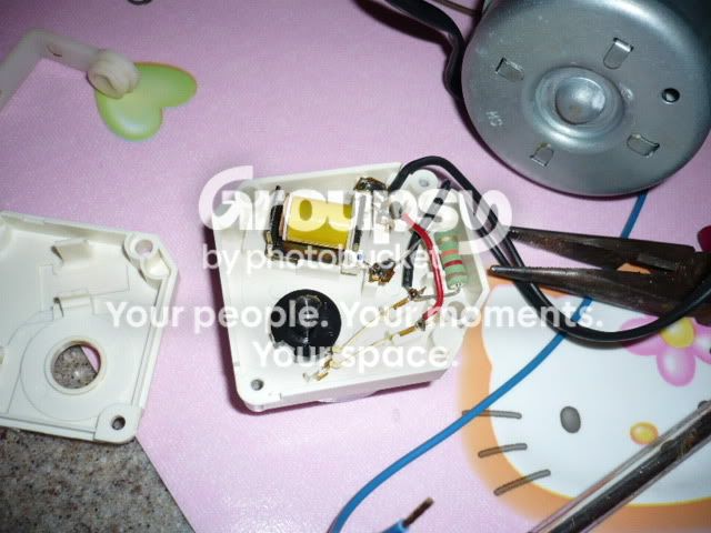

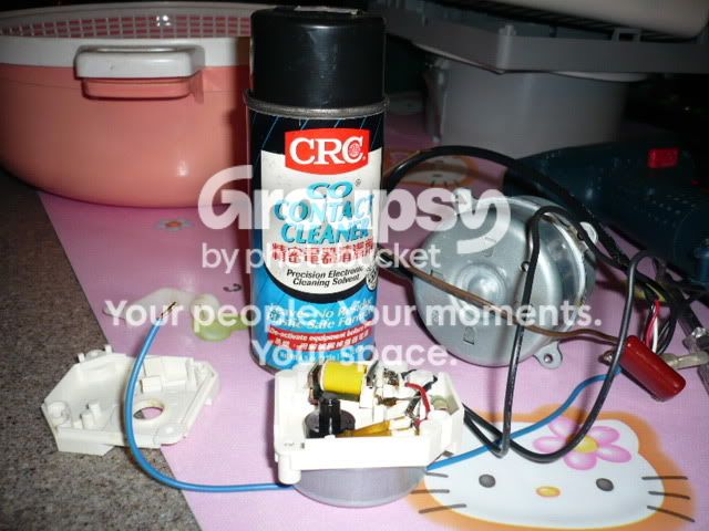

控制後面葉既controller 盒都冇得幸免, 肢解清潔.
拆開接線位個cover, 有粒起動電容
晾乾後就逐一嵌番佢,
test run ok, 可以裝番上去
