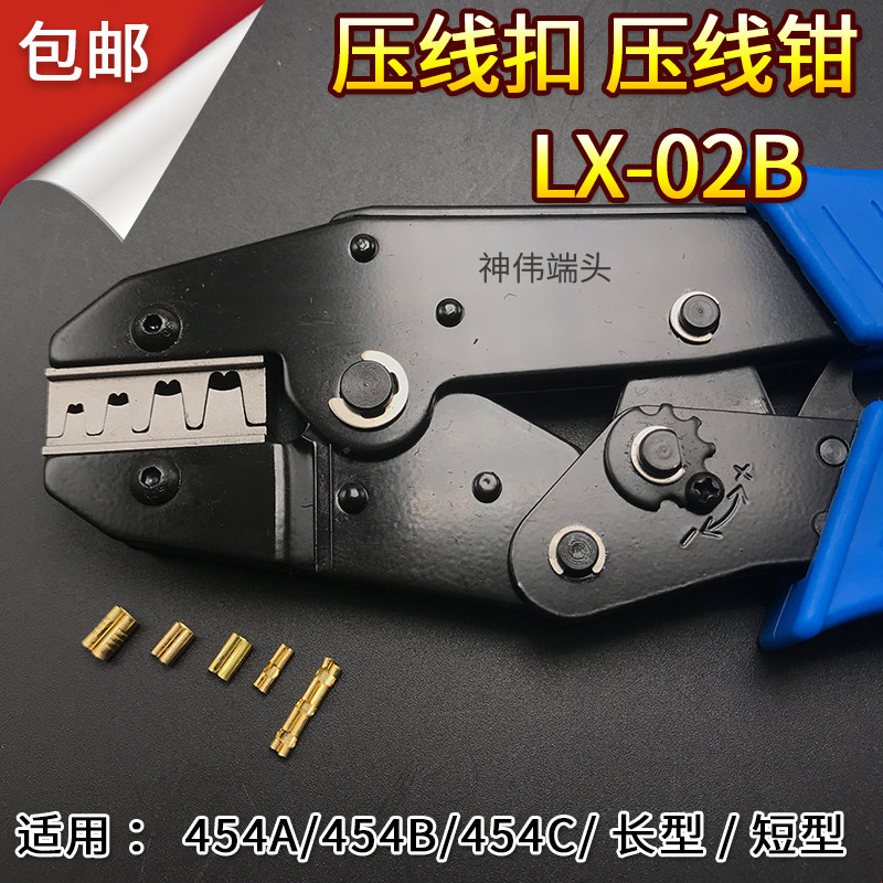

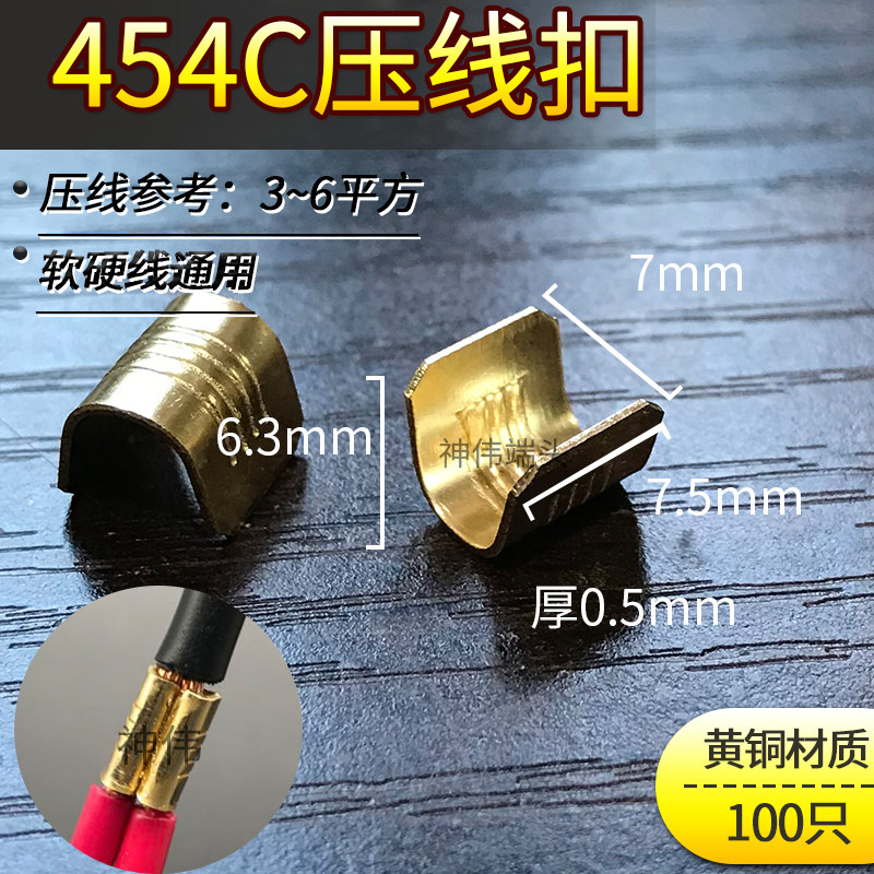

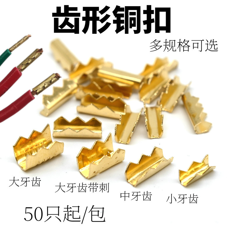

感覺見得較多使用是開口的"U形压线扣端子":
但這樂聲飯煲是用連接管的, 上次原裝重用, 但當時沒相對的鉗處理, 故只大力夾埋摺了死痕, 不似用壓線鉗般壓會程弧形卷曲狀!
故今次只能更換, 換了用手頭上的"紫铜连接管快速冷压接线端子"算!
粒thermal fuse隻腳係實芯單支,要夾得實唔番鬆係有D難度。
vtrchan 發表於 2025-7-20 10:17
基本用壓線鉗壓出個回扣拱形就會穩妥很多
