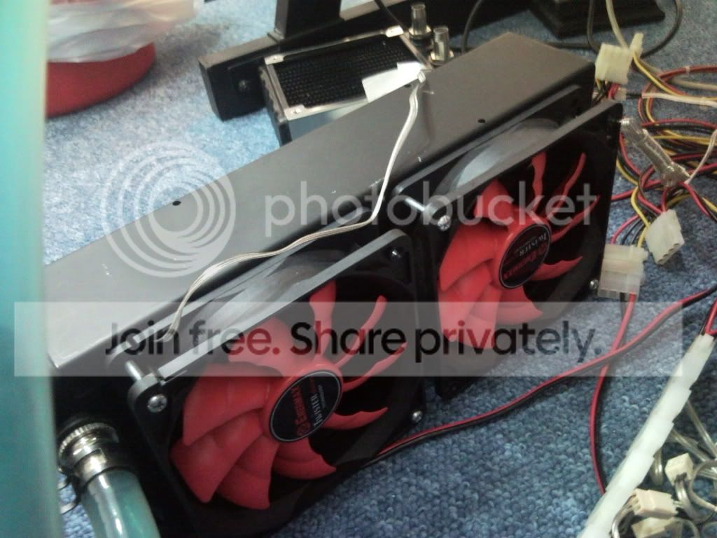

今次做的是冷排的串聯/並聯方式的比較。用作比較的冷排是2個Themochill的PA120.3。

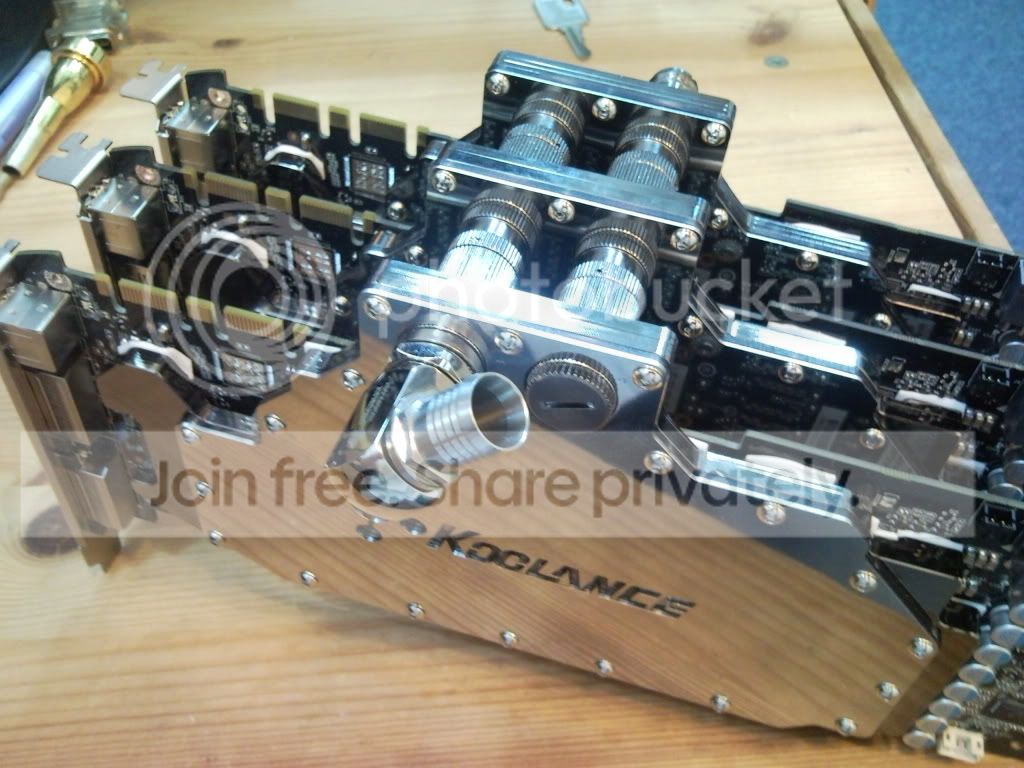

而冷卻的device是3張gtx285,用koolance的水冷頭並聯起來。

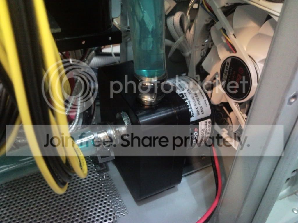

今次的水道亦因有特別的構想而有以下的設計:
d5(1) -> gpu -> PA120.3 x2 (串聯/並聯) -> d5(2) -> PA120.2 -> 自制大水箱 -> back to d5(1)

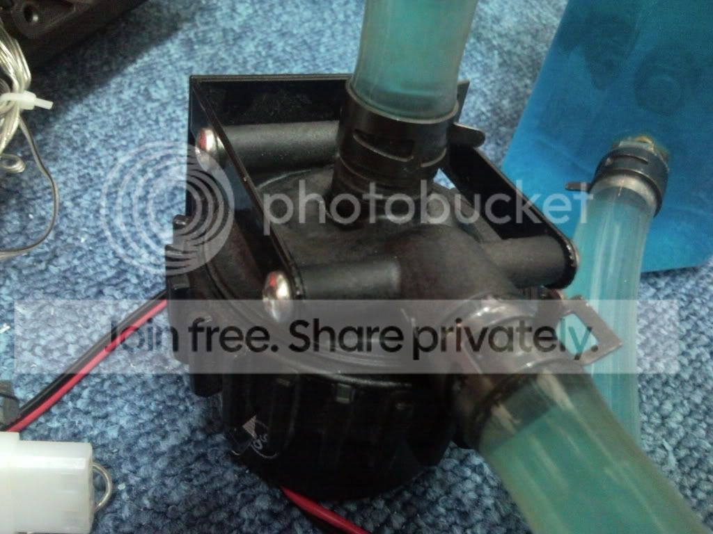

今次用的水泵是d5,有2個:1個加了ek的增流top d5(1)而另1個則没有 d5(2),用作比較d5加了增流top的分别。同時,亦考慮到水道於實際應用時可能不止用上這2個PA120.3,故亦再加上1個PA120.2,同時亦可增添d5水泵要應付水阻的壓力!

2) 雖然水泵安放在水道的不同位置,但從數據中顯示,有安裝增流top跟沒有安裝的可說是沒有分別。

由於用360排而且聯起來,故排氣亦花了一點時間。
所有冷排均使用紅蝠作散熱,但基於房間的空氣通風設計,所有風扇以吹入式安裝。
