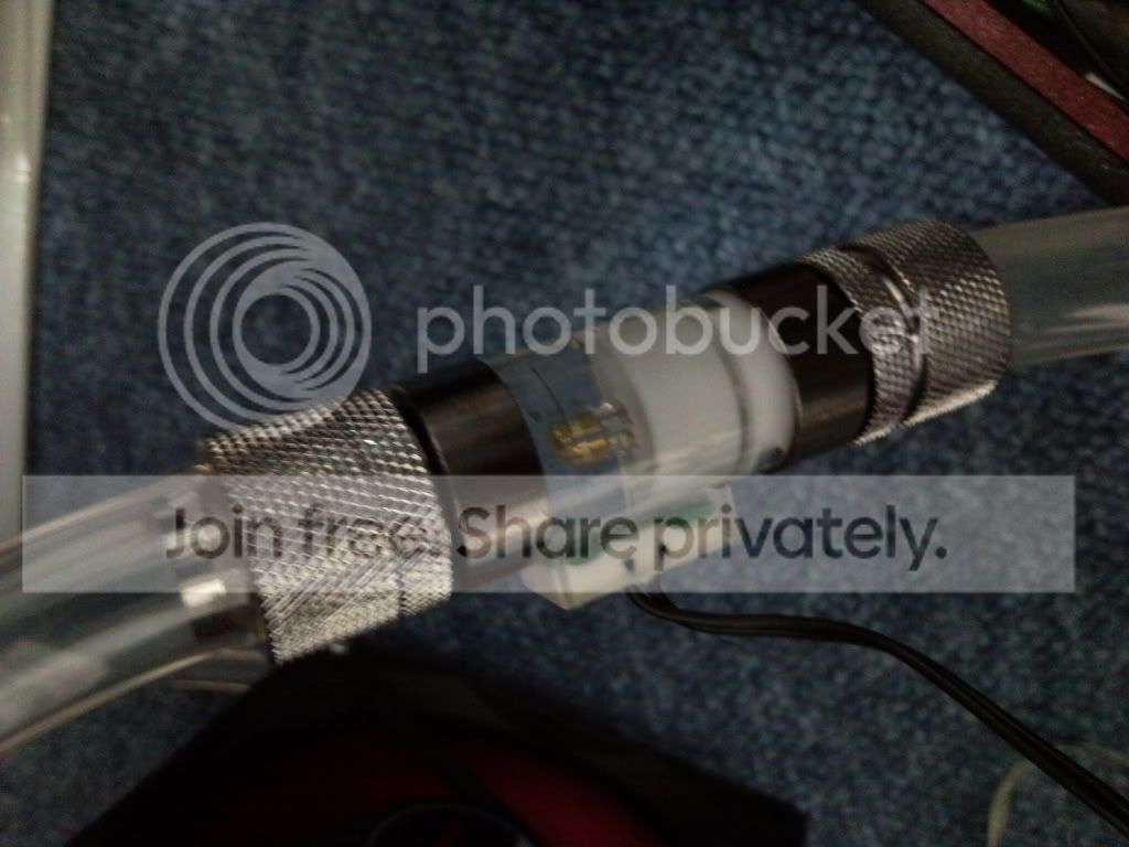

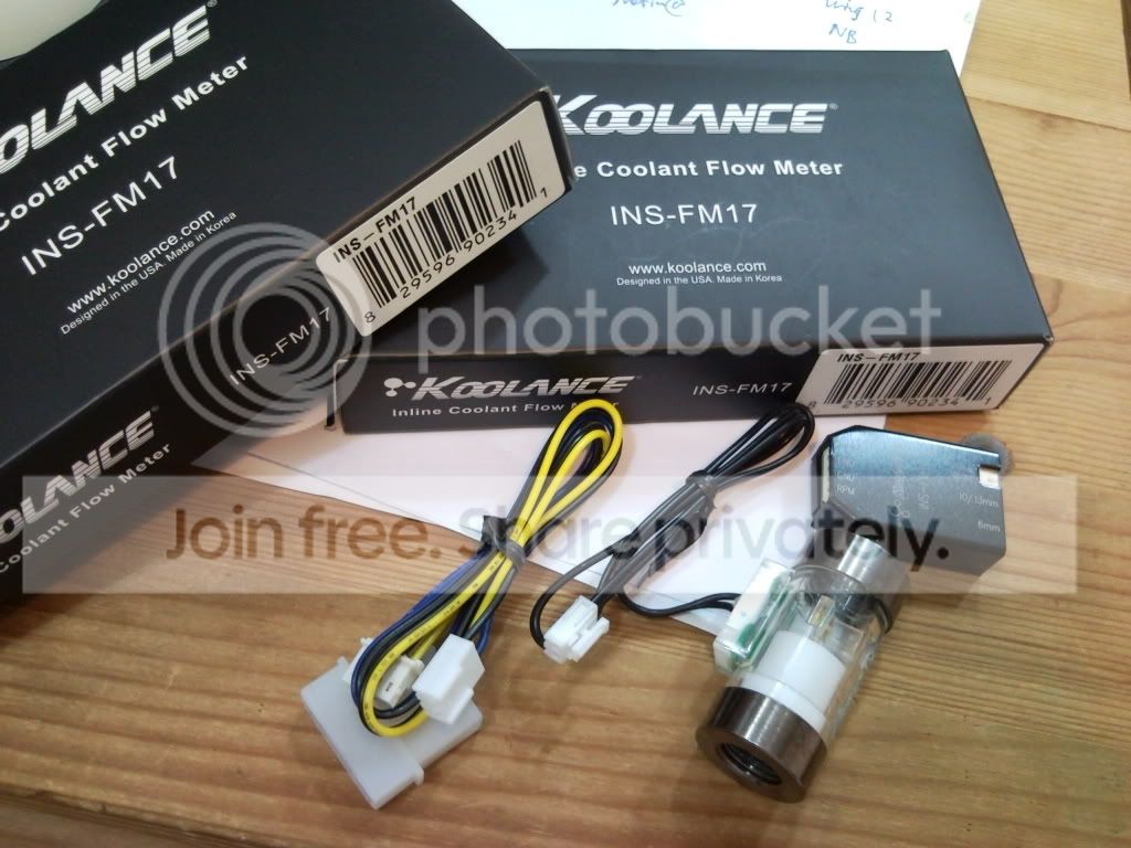

得到CWPP C Hing的幫助,今天得到了2個Koolance的flow meter,打算用來做1些簡單的測試,
唔知在坐有無C Hing用緊,或可比D心德小弟?
Thx!

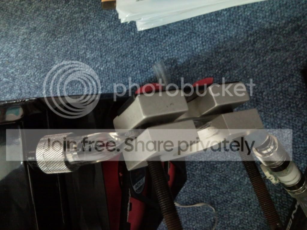

用1個特制夾去create resistance增加水阻:
請C Hing們指教! Thx !
