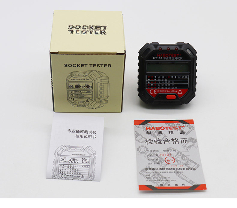

可以用相位檢測器,檢查牆身插座電壓是否穩定,或插座內正負極有否倒轉,當然,如果有錢請電工檢查會更好
https://item.taobao.com/item.htm ... mp;xxc=taobaoSearch

拖板上的每一個電器係會互相影響,無話先後,你話你熄電腦電視會花畫面,咁電腦拔出黎會唔會有問題? TB買個$20它錶試下交流電V數先﹐如果係舊樓無接地線係會大干擾,或者試下#2 個tester 排除全屋有無火線水線掉轉
