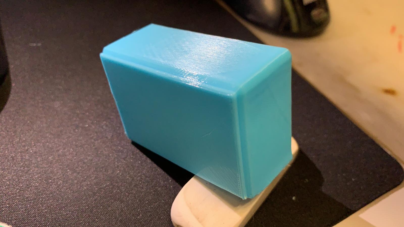

最近發現印彎位埋口位會有印 , 唔知問題係邊
唔知點講 , 即係印圓柱為例 , 開始點轉一圈 , z軸升高一層之後 , 開始同終點條線冇連埋 , 於是印圓柱物體會見到有一條線現形..... , 無論我放印台邊個位置印 , 結果都係一樣 , 但係同一部機同一個模型 , 之前無事的 , 唯一唔同左係 pla 料换左..... , 印快印慢都係咁
正面無事
但Z軸每層升高位會有突起 , 印2隻唔同位買放都一樣 ,
出切片圖層無異樣
有冇高手知點解
呢條嘢叫Z接縫
因為未實際遇過,唔肯定點樣解決
CURA入面有個選項叫
接縫對齊:隨機
照計應該只係將條原整既線打散左
並無實際解決果個凹位
另外有個選項叫
填充牆壁之間空隙
可能可以解決
試完報告一聲可以嘛:D

假如真係以前冇問題的話,可能係retraction 唔啱,噴嘴大熱,試下減10度印或加retraction。 ...

其實1.75 PLA 最理想係幾多加到幾多 ? 依家設定係用緊6mm , 會唔會係多過頭
溫度就應該好正常 , 我發現只有印有角度曲面的位先會咁 , 直線平面果類係無事的 , 用緊210度 , 試過200度 , 但會有甩件機會 , 而且都一樣係印出中背後中線

PLA  通常唔會過190度,雖然隻隻牌子唔同,但你換左料至出現問題就最好印temperature tower ...

拒包裝盒寫建議用210度 , 咁我咪設呢個數 , 白痴一問 , 你講果個測試件係指邊隻 ? 可以獨立設定去到邊層用幾多度印的嗎 ? 咁切片果陣要點較

    Normally i use at 205 and 225(first layer)
