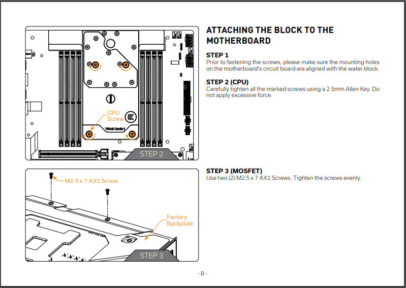

ching你係用Z2E定Z2EA?
我用Z2EA都買左EK個monoblock
但我發現佢有design fault
盒入面有左兩粒M2.5 7mm既螺絲用黎上moseft個位,
但7mm係太短完全掂唔到個Block扭唔到粒螺絲入去
我已經email左EK但佢地未覆我
我等唔切自己去買左幾粒M2.5 8MM同10MM黎試
8mm既話ok扭得入但只扭到兩下就扭到盡,好似比較淺,唔夠入,驚咬得唔夠力
10mm既話就長左少少扭到盡既話會鎖實左粒銅柱,分開個Block時會連粒銅柱都拆埋
所以9mm就應該係最fit,但市面上我搵唔到大扁圓頭既M2.5 9MM既螺絲
最後我用左10mm
唔知係唔係個Block新出無耐既關係其它Forum例如overclock.net,chiphell唔見有人講呢個問題

inori 發表於 2020-6-12 15:56
未到手未知道,本人是z2e,見yt有人有完全拆解安裝的過程
單靠cpu block的螺絲應該可以壓到mos那邊的,不上問題不大,看影片用回原裝好像也上不了
https://youtu.be/0JtMvl8CGh0
單靠cpu block的螺絲應該可以壓到mos那邊的,不 ...
ok041094 發表於 2020-6-12 04:11 PM
原來有youtuber都係咁咁真係EK有問題
的確單靠cpu block螺絲係可以壓實,但因為Mosfet果啲thermal pad有彈性會撐開左
我估溫度唔多唔少會有影響,雖然應該唔係多但都可能有357度既difference
的確單靠cpu block螺絲係可以壓實,但因為Mosfet果啲thermal pa ...
inori 發表於 2020-6-12 17:03
美亞有 2.5 9mm
淘寶也有
