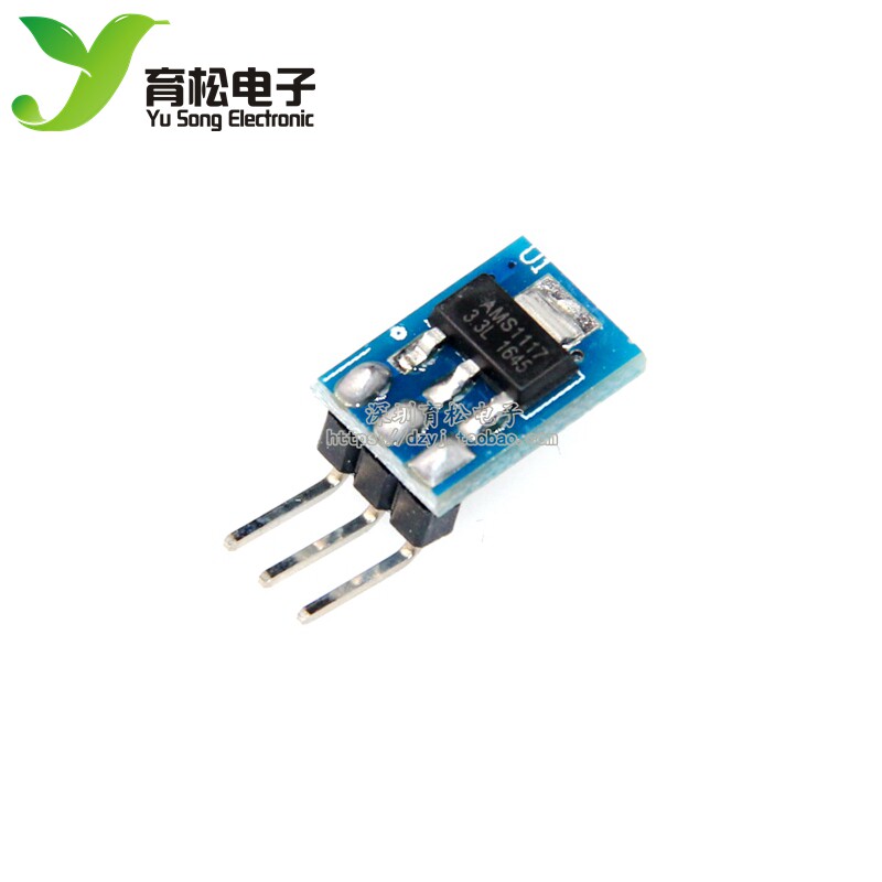

大家好,想請教一下有關我有部收音機仔比我家人老人家用,佢用2粒AAA電池,但係由於佢成日會聽,所以打算想幫佢轉做USB直接供電 或者 3V火牛 (因佢放係度聽,唔會拿來拿去)
於是便有呢個問題想問:
由於佢係用2粒AAA電池,想問下我係咪可以好簡單咁去淘寶買個3V既USB轉換器 或者 3V火牛 比佢直接用?
我見TB上面有3V1A2A用,咁轉法有無分別?
剛揾到官網INFO:
最低工作電壓2.2V
最大事出功率 2.4mW
最大電流26mA
謝謝您的幫忙
簡單買件dc-dc降壓模塊, 剪條USB條接駁
AMS1117-3.3V的都只是1個幾豪紙:
https://s.taobao.com/search?q=AM ... &sort=sale-desc
原本無DC插只能用AA電池既收音機
如果直接駁火牛或者DC-DC降壓板都好大機會有電流聲, 要加濾波電容
hon829 發表於 2021-12-29 12:18
謝謝您
想問下呢隻野可唔可以?(因貪佢有盒,免老人家觸電)
https://item.taobao.com/item.htm ... amp;id=593588305365
順便要謝謝上面幾位師兄幫手
本帖最後由 hon829 於 2021-12-29 14:35 編輯
謝謝您
darkbear 發表於 2021-12-29 13:56
原則上可以! 但用鱷魚夾沒防呆, 夾錯正負或許會燒機
十幾蚊不如直接買隻3V牛吧:
https://s.taobao.com/search?q=3V ... &sort=sale-desc
基本用咁細的模塊, 套上熱縮通已經很安全了
