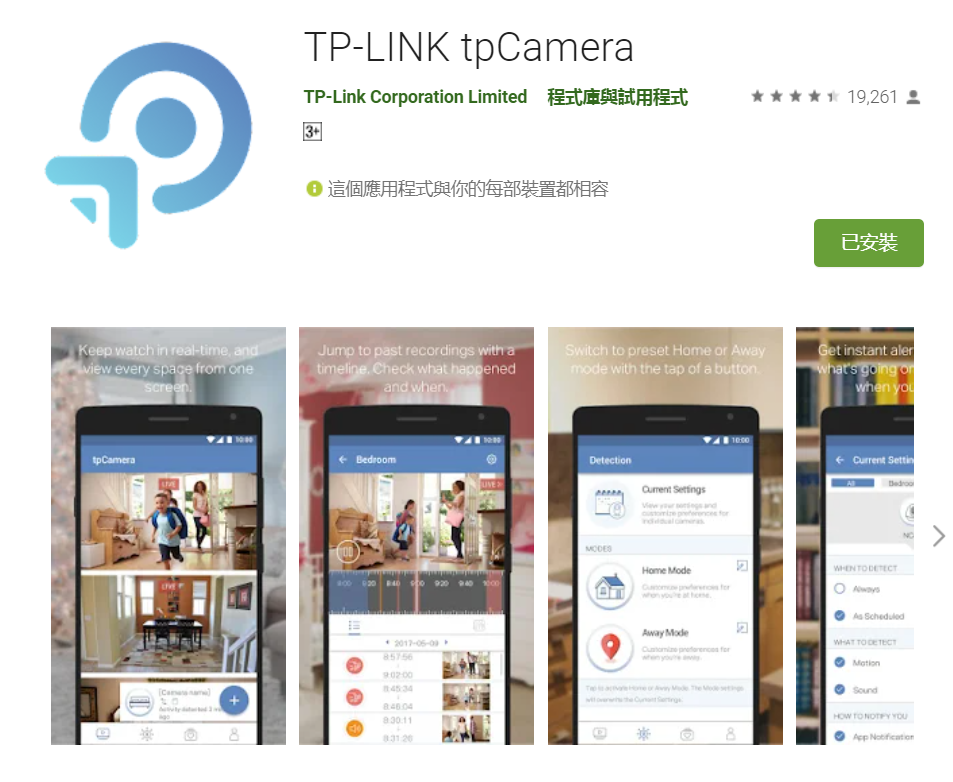

依家呢個 NC450、喺 Price 格價網上顯示【停產】,佢用嘅手機 App 係唔同其他型號,只能用到 NC 系列↓

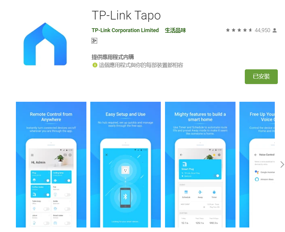

而 TP-Link 其他系列 IP Cam,係另外用一個手機 App ↓
