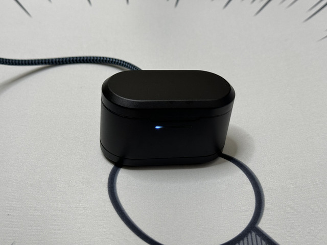

前方一條直條嘅係電量指示燈。

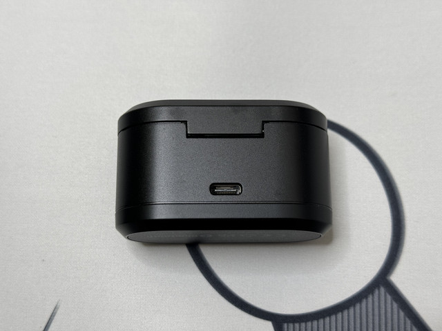

充電盒後方係 USB-C 充電接口。

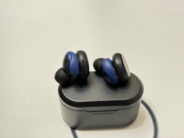

打開充電盒就見到耳機本體。
耳機本體呢一刻睇落個樣唔錯,正面幾型。
充電盒耳機倉內用於協助耳機吸附定位嘅磁石直接裸露在外,
但即使係咁,磁石吸力都唔算大,有時候擺放耳機位置有啲偏差,依然需要手動調整返,磁石幫助不大。
呢個角度睇,耳機本體個樣依然似乎唔錯,但係換個角度就差好遠。
前方有碩大嘅觸控板凸出,後方就另外有一舊電池+耳機動圈單元部件,設計上有割裂感,略嫌唔夠美觀。
