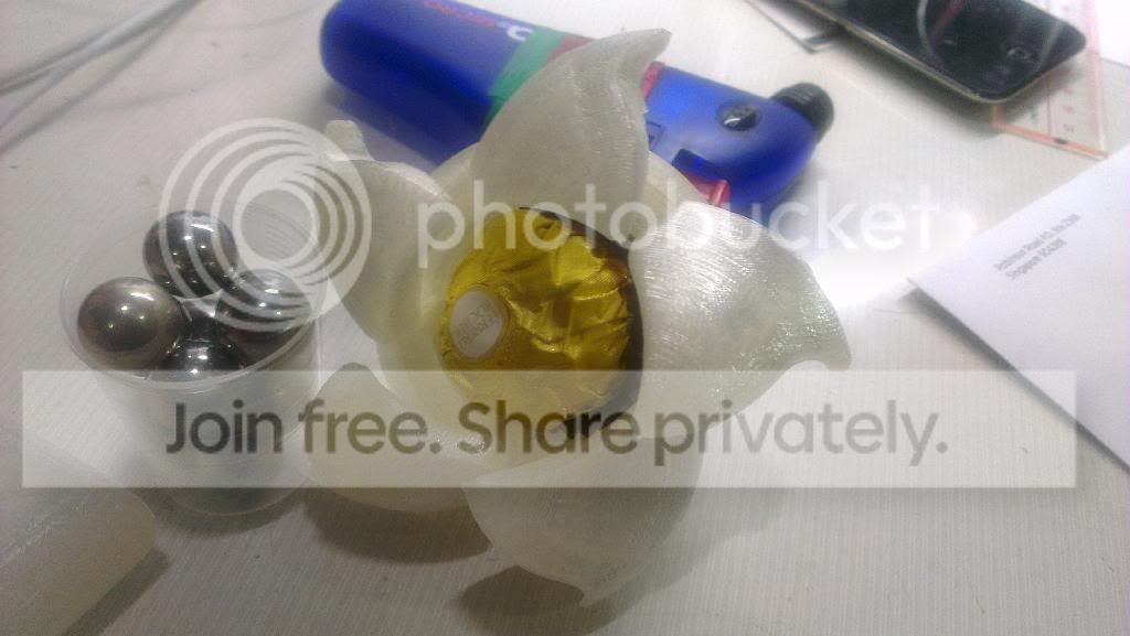

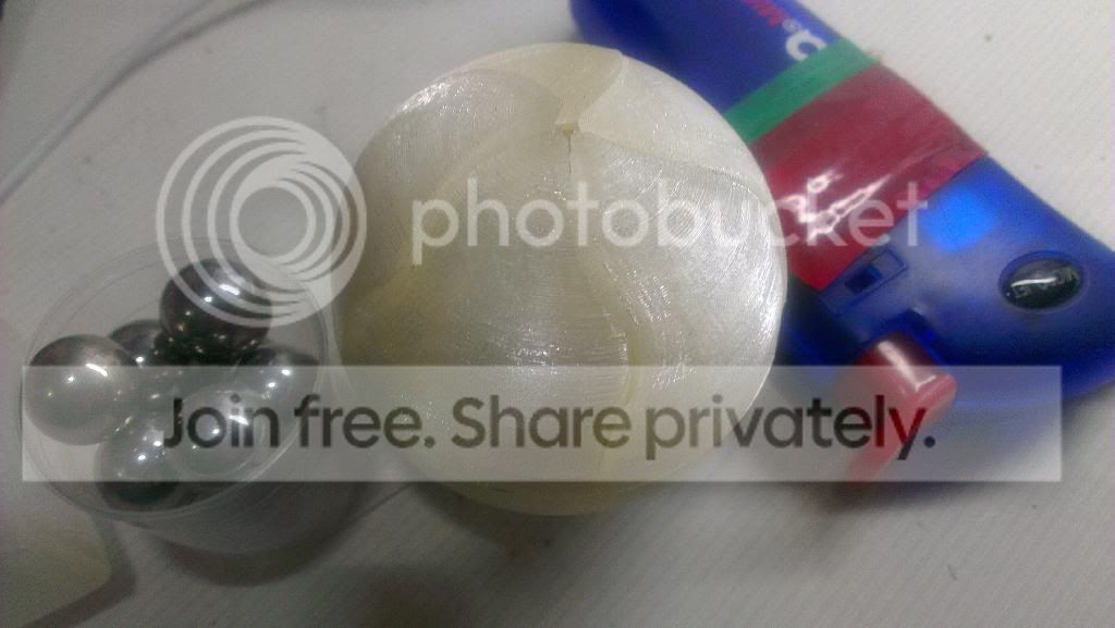

最後唯有分體印, 一晚印幾件, 終於尋日完成了.
呢件係我部機半重生後第一件比印得比較耐既野, D 位都幾好, 只係葉上面每一層既收口位有少少重疊, 凸左出黎, 暫時當成係葉紋.
收埋似個波,
開左似朵花, 加多一朵花.....
個設計真係唔錯, D 位度得好好, 又比我學識左, 原來轉軸同路軌可以咁簡單整到.
除左多件玩具, 又可以學多樣野, 真係唔錯.

請問... 表面有沒有做後期打磨加工?  還是... 一出來就已能用?  (接合位看來比樓主的更好呢...)
回復  Super169
請問... 表面有沒有做後期打磨加工?  還是... 一出來就已能用?  (接合位看來比樓主的更好 ...
ma_hty 發表於 2014-4-12 18:55
完全無打磨過的, 如果要打磨, 我會去仲條痕了.
本身出黎都已經好滑, 不過要扭開佢有少少技巧, 無乜手位, 好易跌左落地.

請問你是用什麼設定?
回復  Super169
    做得很好!!!!
請問你是用什麼設定?
lttmal 發表於 2014-4-12 21:47
沒有特別, 就是用 ma_hty 大大的 ABS_fine_infill100, 開住風扇分體印 (1xBase, 1xRing, 5xLeaf, 5xPin), 分左 12 件野印.  中間用 ABS 膠做路軌上既軸.  但係膠條比較幼同軟, 好似鬆左少少, 如果有 2x5mm 既短軸可能會更好.
