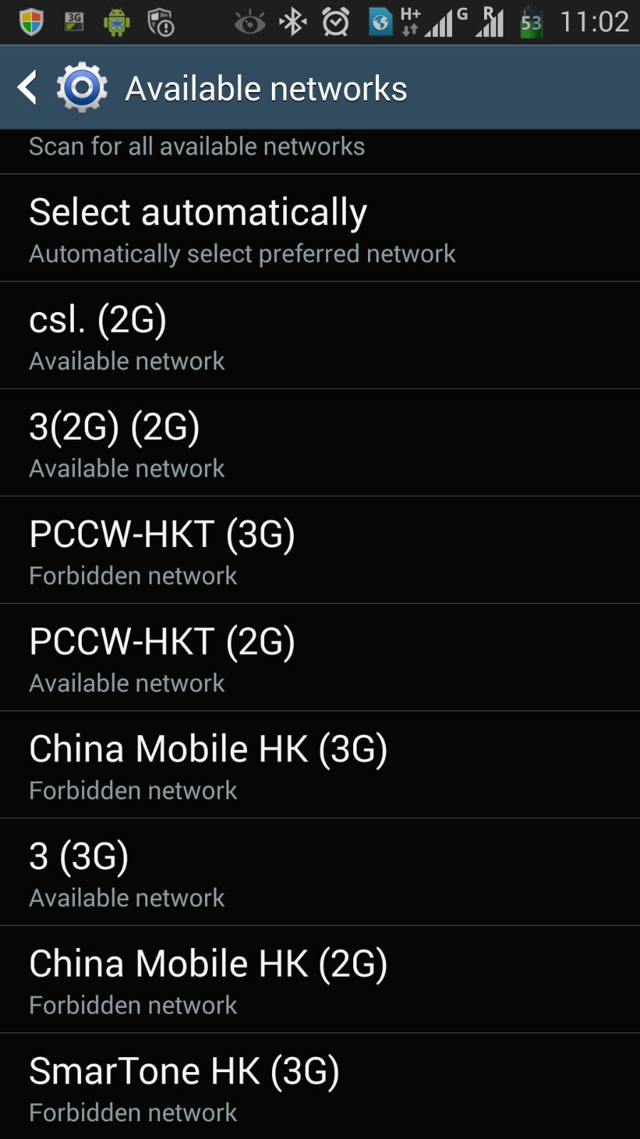

首先多謝賜教先,
我都唔係好清楚, 總之一 search 就係咁 : (如下圖)
插張 hemat 咭落去都只係收到 2G ....
話時話, 我記得以前又好似唔覺有 (2G) 咁嘅字眼,
唔通我唔覺意改咗啲咩都不自知 ??
係嘞, 請問 csl. 嘅 apn 係咩名?
BTW, 我想問 csl. network 插入新咭時咪會問揀咩 network,
咁, 係應該揀 1010 定 one2free ?
點都唔會揀 new world 卦 ....

APN 有以下選擇:
1. CSL Data
    hkcsl
2. CSL LTE Data
    mobile
3. CSL LTE Tethering
    lte.internet
4. CSL Tethering
    internet
default 係揀咗 "1"
回覆 8# 匿名
已經無用 csl 同 pccw 好耐, 唔知仲係咪咁
試下 : pccw
或者 : csl
N9002 支援:  3G:WCDMA 850/900/1900/2100
我三年前用的N9007, 當年是正常用到CSL 3G, 再加上剛剛有大陸中國移動的4G, 我才買這款的, 因為當年香港市售的手機全部不支援中國移動3/4G的
