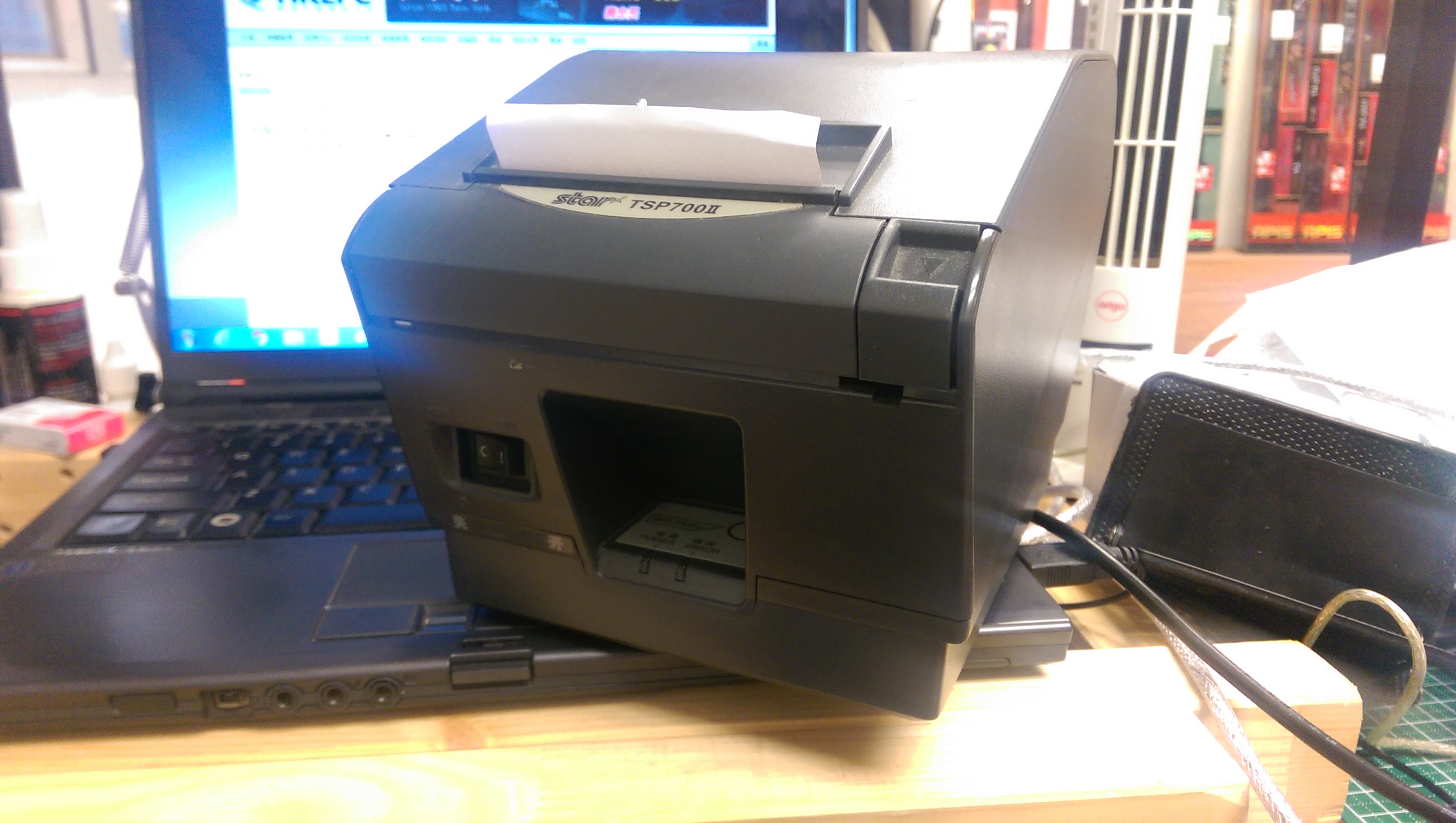

朋友送左部二手Star TSP700II 比我打單用, 但冇線跟。

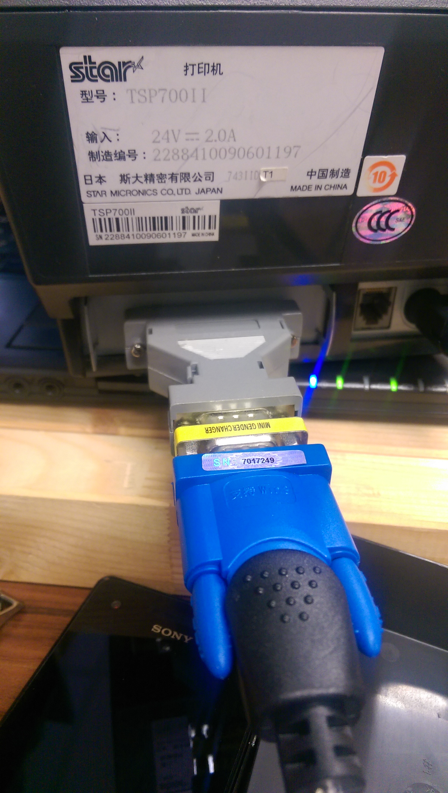

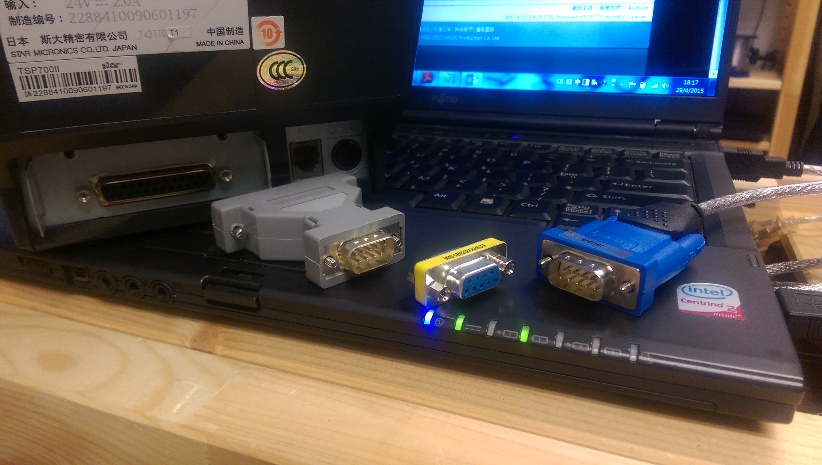

部printer用25針頭,我買左25轉9再轉USB,USB 直插NB 冇用Hub ,RS232同Print driver 都係最新support win7 64bit。
