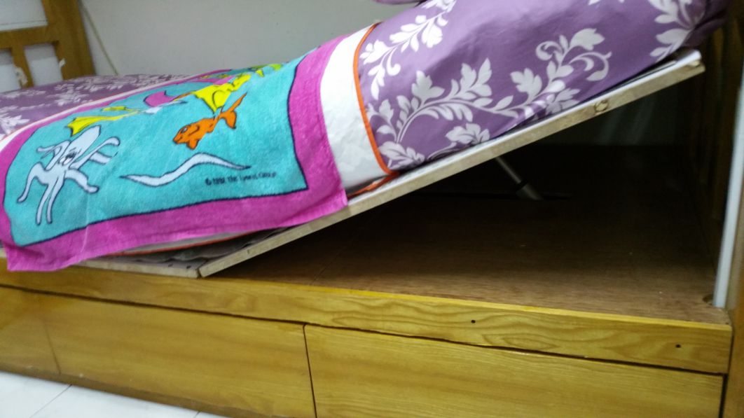

電動升降床背板,Diy(更新氣壓桿 )
本帖最後由 別問我是誰 於 2018-7-30 03:26 編輯
因母親 需要長期卧床 亦不能照顧自己
初時買的 (靠背架床上靠背垫) 每次使用都要放入 不太方便
後期改為長前放在床褥下 但都唔係咁方便 所以決定自已 Diy 電動
首先去淘一套升降伸縮杆 全套連運費大約共港幣 $ 360
買呢支伸縮桿 唔係話揀啱桿長度,伸縮長度就得 仲要揀埋每秒進程
速度每秒前進5MM就是5MM/S 可以推100KG ,10MM/S推90KG ,15MM/S 推70KG ,20MM/S 推50KG, 30MM/S 推30KG, 40MM/S 推20KG ,50MM/S 推18KG, 65MM/S 推15KG, 90MM/S 推10KG。
有線搖控 ¥89.78  無線搖控 ¥159.80  幾乎貴一倍
跟住再去木材舖買兩塊 6 分夾板 (單面膠面)
36 X 40 吋 及 36 X 32 吋 兩塊拼埋就係 3x6 呎床
買呢兩塊板收我 $ 290
為求穩固 打兩粒拉爆落地下 所以要劏開床底板一個方孔
下面可以見到 火牛收埋係入面 電線用膠槽固定
因為個櫃桶仲要用返 以免拉櫃桶時割傷電線
兩塊板裝咗三隻較 每隻較唔係收鋼牙 係用分半螺絲穿過 + 絲母 + 介子
下圖左下角 見到 氣墊床褥個氣泵
拖牌既電線 又用膠槽固定 以免升降時割傷電線
因上面有支 LED 光管 所以要放拖牌供電
個上落制 只係用雙面膠紙黐住
摺疊護欄送到了 並已安裝好
新加兩支氣壓桿 每支承重 10Kg 5月19 改了用 20Kg
由於家裡只得一支粉紅色噴漆   唯有用佢為角鐵上色
註解:點解氣壓桿要接駁路軌?
因為正常使用 只會如上面最底幅圖的高度 小於 30 度
正常使用唔會升高超過 30 度 只有維修先會升到最高 70 ~ 80 度
而氣壓桿長度及安裝位置等因素 令到氣壓桿唔夠長撐得超過 30 度以上
所以維修時 要升到超過 30 度 就由路軌來扶助令氣壓桿增加長度
呢個設計唔係咁好 床板大約低過 15 度 氣壓桿會失效
過幾日再改改佢打直撐  唯有放棄三份一個櫃筒
氣壓桿已改到最佳效果 甩掉電桿或電桿斷掉
由氣壓桿支撐達到緩降效果 唔會直撻落嚟
加多個床頭光管罩先 詳情 http://www.hkepc.com/forum/redir ... 43&pid=35086977
雖然都幾厚料 但用介刀劏幾野 再摺摺佢就可 CUT 開
再用部磨機仔 去後樓梯執返滑佢 順便 CUT 兩粒鋁角

個人睇法有些不安全感覺
因為得一支伸縮桿
如果睡姿不是長期正中位置
有機會甩板反向一邊,造成危險
左右兩邊各一支伸縮桿就比較穩陣

我構思時都有考慮過呢點 但如下圖 三隻較 + 加埋 6 分板
就算瞓側埋一邊 塊板既硬度 都夠承受到唔會扭曲變形
而且正常使用 唔會升得超過30 度 高度大約如下 只係維修等等 先會升到最高

三隻較 + 加埋 6 分板短時間承受得到,無問題
但時間耐左就好難講
或會突然向一邊塌下
所以给老人家使用一定要101%安全才好

我會再買兩支油壓桿 就算真係跌落黎都可下降減壓
安裝完會增加多一份安全感
