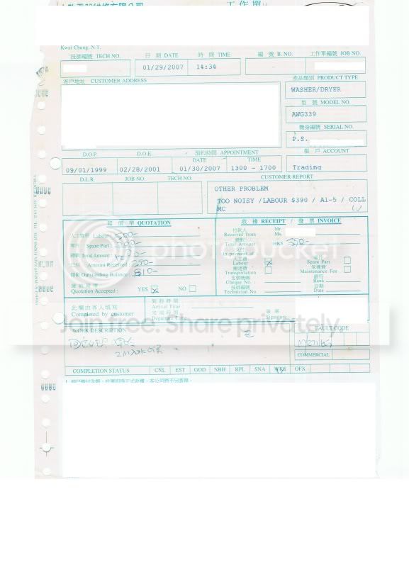

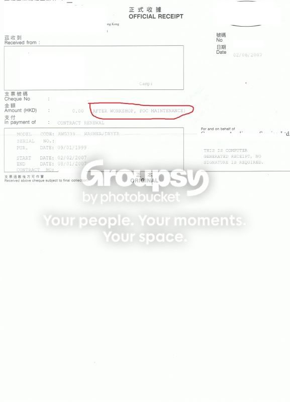

本帖最後由 kentnklee 於 2012-1-28 12:30 編輯
回復 1# FUYL
我部隨樓附送洗衣乾衣機 AWG 339,
用咗11年,
五年前換過bearing (原廠維修),
之後又出現漏水,
好在換bearing 後保半年,
叫代理搞掂.
原來入面有條喉(梘粉匣去洗衣槽) 因經常與洗衣槽碰撞而磨穿,
師傅用左成粒鐘去搞.
你講下漏水情況如何?
如長時間, 入水時, 脫水時., 漏水量.......................
For your reference (AWG 329):

回復 6# kentnklee
我也是用 AWG 339,請問五年前換 軸承 (bearing) 收你幾錢?
回復 7# cwchan3618
$1200 (連回廠運費)
包之後半年保養.
