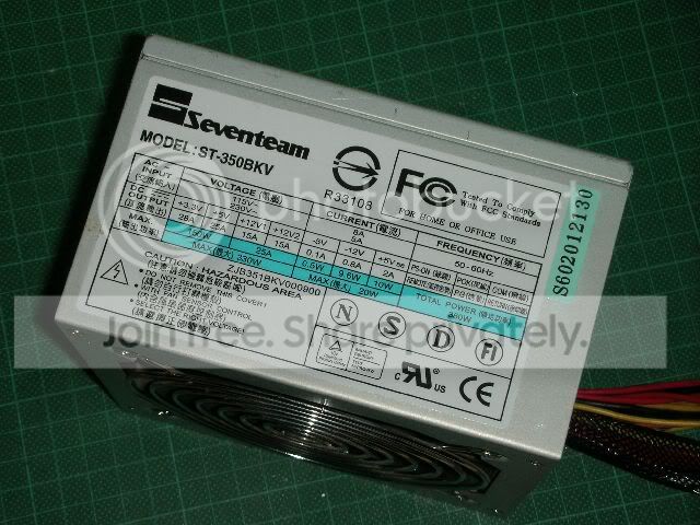

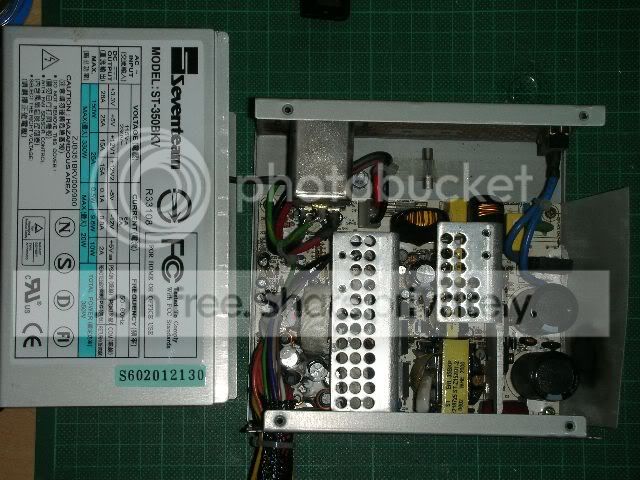

Seventeam ST-350BKV ATX Power Supply 牛主報告之病況 :
有 +5V SB 輸出, 著唔到機.

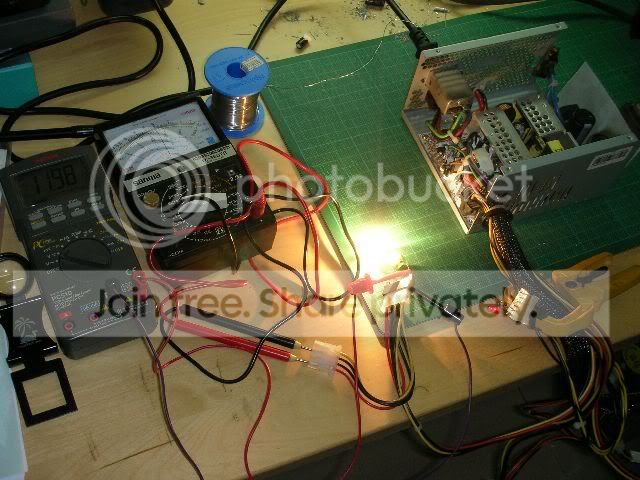

俾電220V, 量5V Standby, 有輸出. 但只得4.3V. 開蓋:

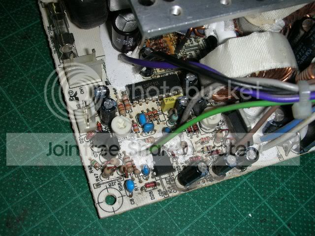

PWM用TL494, 頗舊o既設計.

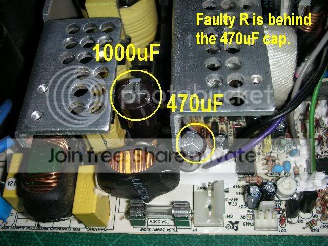

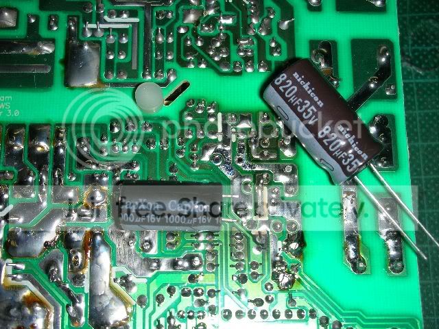

見有二個cap大左肚.   拆下量容量.

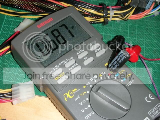

CapXon 1000uF 16V 得 0.687uF.

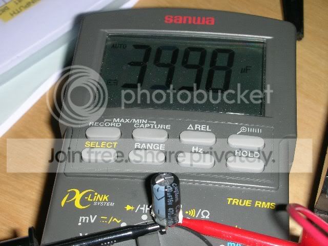

CapXon 470uF 16V 得 40uF.

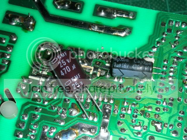

手頭無1000uF 16V 換了nichicon 820uF 35V.
470uF 16V 換了 nippon chemical 470uF 25V.
再俾電220V, 量5V Standby, 今次有5.1V.
Short PS_ON, 主電源都係無輸出.

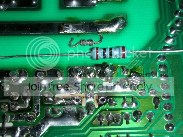

再驗查, 發現有焊點氧化.
量焊點, 無斷路. 拆下量電阻=68k 表面己脫落, 看不到數值. 跟電路, 電阻是用在TL494 Vcc 供電C-R-C瀘波, 無可能68k咁大,   換了 1ohm 1W電阻.
再俾電開機, 搞掂.

Seventeam ST-350BKV係 3-4 年前舊 model, efficiency 頗低 (<70%).
長期高溫, 搞到電容大肚, 電阻都燒埋.
