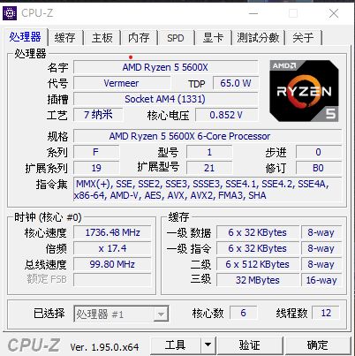

Auto下 Cpuz 分數為4940分
超頻後(4.95Ghz@1.45V)CPUz分數提升至5364分

圖片附件: auto cpuz.JPG (2021-4-27 17:31, 91.98 KB) / 下載次數 410
https://h2.hkepc.com/forum/attachment.php?aid=2260737&k=fd87999365e72ddd60cef3e95841ad5a&t=1781554141&sid=484BCzE3TR
圖片附件: 4.95.JPG (2021-4-27 17:34, 94.07 KB) / 下載次數 388
https://h2.hkepc.com/forum/attachment.php?aid=2260739&k=4c1a2bd8f589ae0c0faa8a6df26555ca&t=1781554141&sid=484BCzE3TR

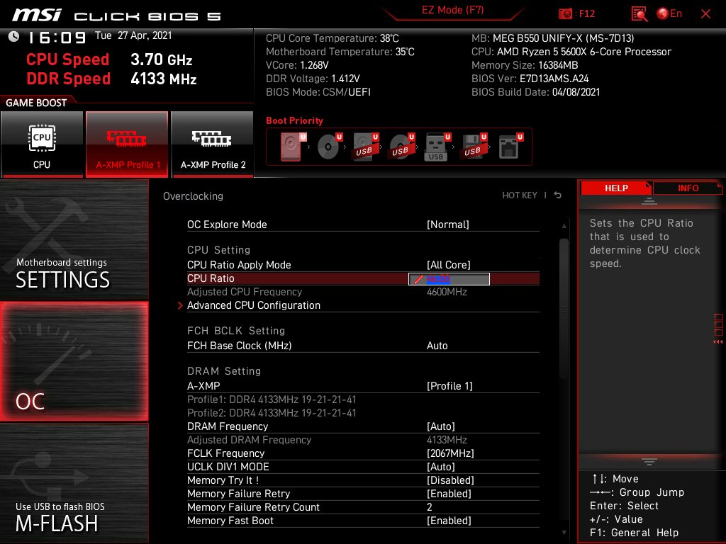

1. 進入Bios
開機後不停按DEL鍵進入Bios,進入畫面後按F7進入進階模式。
2. 調教CPU頻率
在OC區域中,找到CPU Ratio 並填寫超頻頻率是多少。如要超4.6Ghz就填寫46;亦可用"+" "-"號進行調教,每級為25Mhz。

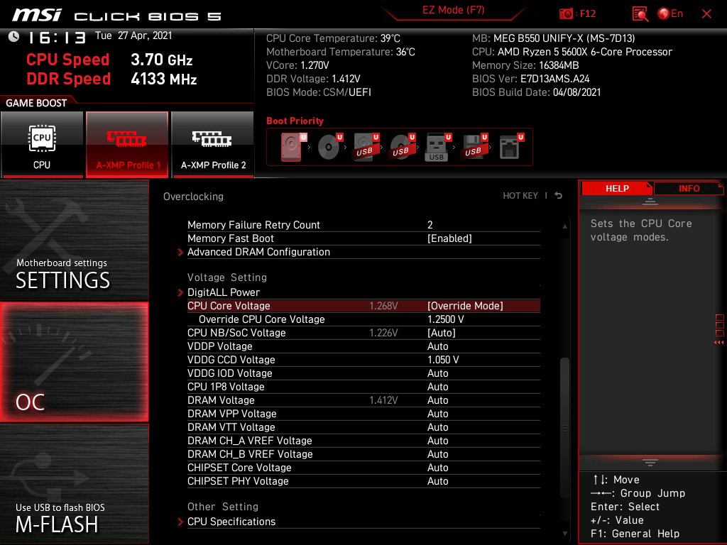

3. 調教CPU電壓
在CPU Core Voltage中選擇Override Voltage(固定電壓),然後下一行打出所需電壓值即可。
4. 設置LLC防掉壓
進入DigitALL Power區域,CPU Loadline Calibration Control 設置 Mode3/Mode4
不同品牌BIOS設定LLC的位置都不一樣,請自行尋找
呢個LLC功能比較重要,亦比較複雜。簡單黎講就係超頻時候盡量令電壓唔好跌得太厲害。
例如如果你設定左1.25V,LLC防掉壓設置Mode7,燒機時電壓可能會跌左落去1.15V,令到燒機失敗。
如果LLC防掉壓設置Mode3,燒機時電壓就會維持係1.25V左右。

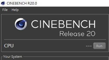

1. Cinebench R20/R23
打開Cinebench R20後,按下Run即可進行測試。
如果在測試過程彈出一個提示,就代表fail,要繼續加電壓。
若能順利跑完並得出分數,即可以代表該頻率電壓下系統基本穩定。
可以繼續增加頻率/降低電壓尋找該CPU的極限。

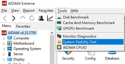

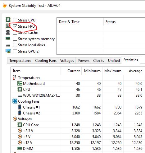

2.Aida64 (此程式功能強大,超頻必備)
2.1 FPU burn test
打開Aida64,按上方Tools,然後按System Stability Test。
只選擇FPU進行燒機測試。
此測試志在檢驗散熱效果及超頻穩定性,一般都會燒30分鐘至1小時。
過程中無出紅色警告然後暫停/死機reboot基本上已經好穩定。

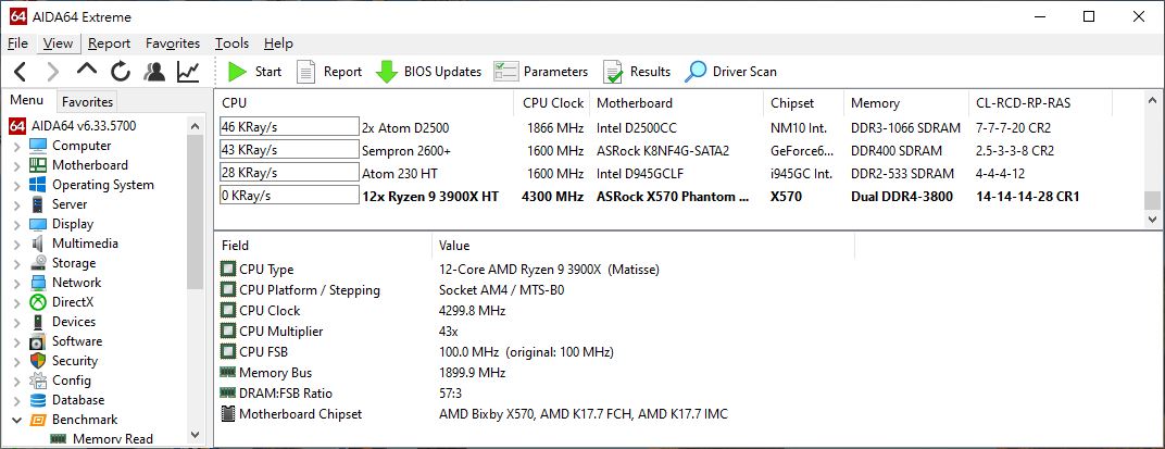

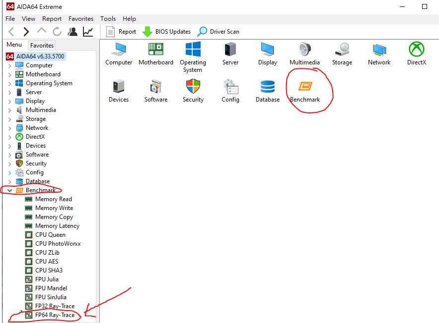

2.2 FP64 (不是必須)
此測試壓力超強,如果不能過測,會出現0 KRay/s或者reboot。如果順利過測,有分數,代表可以行到該頻率/電壓。
**FP64係一個勁快勁難pass既測試,過唔到都唔代表唔穩定**
例如我3900X設定左4.3Ghz 1.25V,過唔到FP64但已經可以日常用,打機/剪片都無死過機。
小總結:
測試完穩定性後,基本上已經可以日常使用。

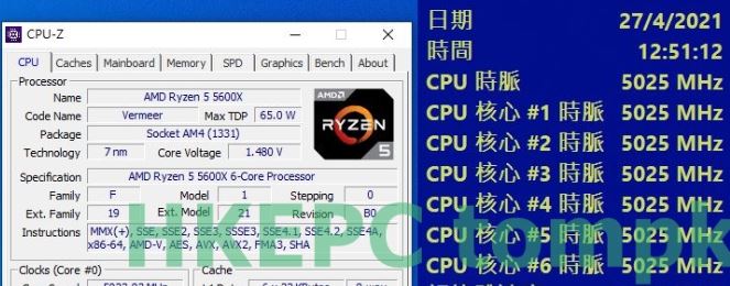

此參數只能開機,截張圖過下癮。
多謝收看5600X的超頻分享

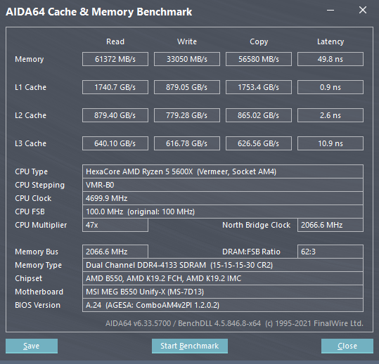

圖片附件: 4133C15.png (2021-4-27 22:05, 92.72 KB) / 下載次數 320
https://h2.hkepc.com/forum/attachment.php?aid=2260783&k=029000d8b4c92b55681c17a3cb96bf04&t=1781554141&sid=484BCzE3TR

你粒u真好
FCLK = UCLK 上到2066
我連1933 都唔stable
crackong 發表於 2021-4-28 17:26
fclk 1900用先係 zen3最好既頻率。
建議3800c14用,效能最佳
