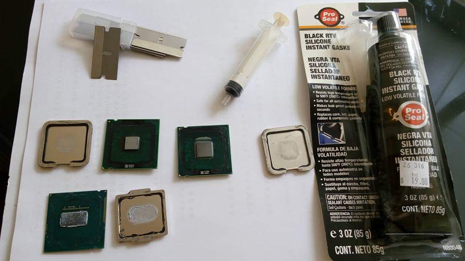

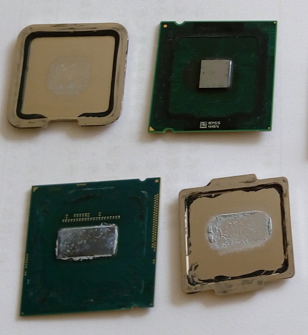

[img] IMG_20150920_113144.jpg [/img]
so easy

作者: kaicli    時間: 2017-12-4 14:12
回覆 13# gn01119056
Black RTV Silicon

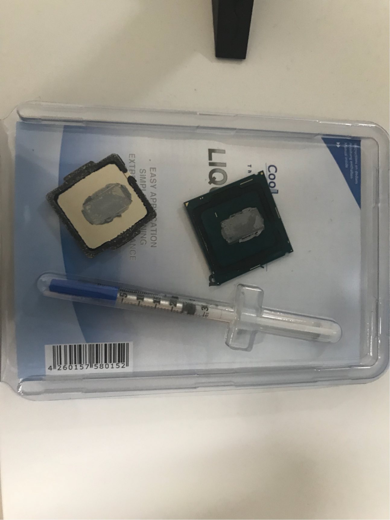

我自己都淘返嚟開,開前搵風筒吹熱粒U,好開啲冇咁易開壞粒u
via HKEPC IR Pro 3.3.1 - iOS(2.3.1)
圖片附件: Uploaded_via_HKEPC_IR_Pro_iOS(97849).jpg (2018-5-23 00:20, 145.92 KB) / 下載次數 190
https://h2.hkepc.com/forum/attachment.php?aid=2060761&k=de8aa3b638dea2446fd338c7ee7c737c&t=1783163720&sid=15l7ELbA4kF

應該無咩必要呀?
唔會大壓力到炸開蓋掛..
作者: 老毒物    時間: 2018-5-23 16:01
應該無咩必要呀?
唔會大壓力到炸開蓋掛..
happychanbb 發表於 2018-5-23 15:42
      炸開就應該唔會既,全核5g full load都未到90度,何況打完飛機我已經降返去4.7g
我估應該係原裝條gap係向上,熱氣係會向上升條gap應該只係輔助散熱,即係用反方向機箱果d人條gap會變左向下熱氣已經唔可以向上流走,佢地都未死得我應該冇事既
btw,我怕死都係搵日放假再拆多次好了
作者: joysze    時間: 2018-5-23 16:28
我有呢套野,開過I3 4160,溫度分別好少.
其實你粒CPU 可以大超先好開蓋.否則無大分別. ...
andyngo 發表於 2017-12-4 17:50
    平時用梗系冇乜分別拉
作者: happychanbb    時間: 2018-5-23 16:58
我估應該係原裝條ga ...
老毒物 發表於 2018-5-23 16:01
    到時影番張黎睇下d液金煲成點
