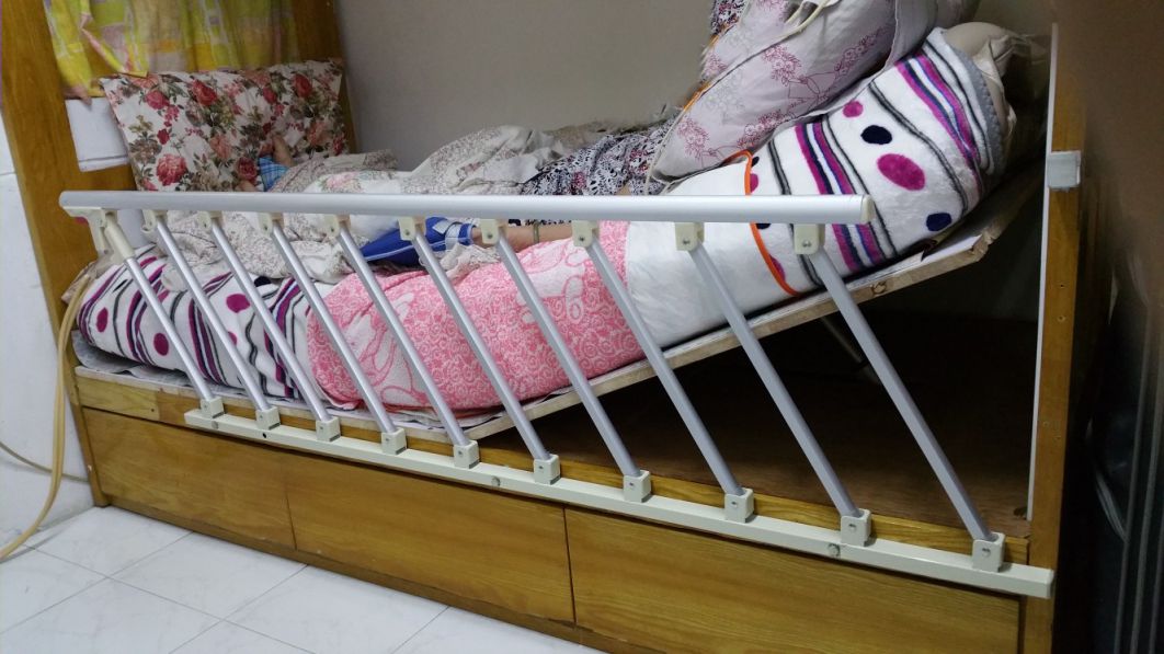

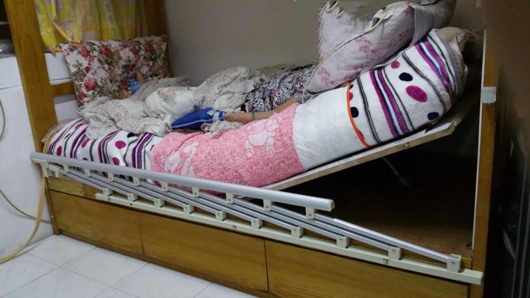

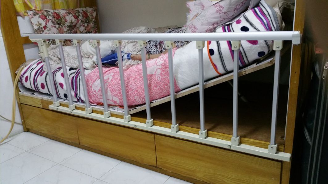

摺疊護欄送到了 並已安裝好
[attach]1881300[/attach]
[attach]1881299[/attach]
[attach]1881298[/attach]

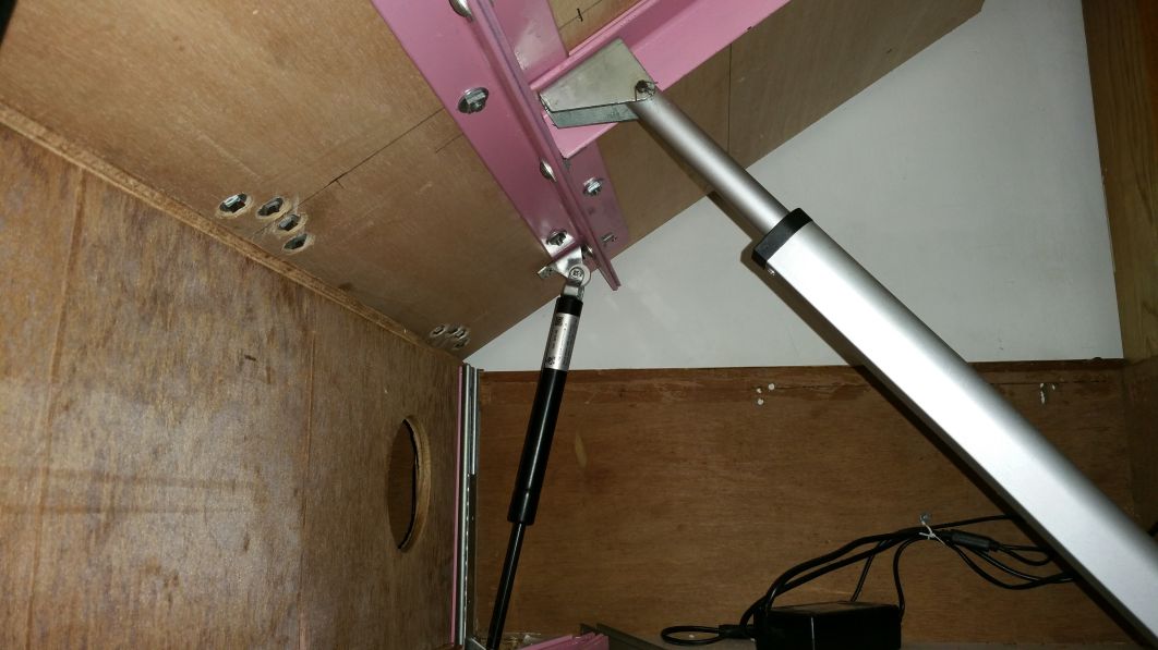

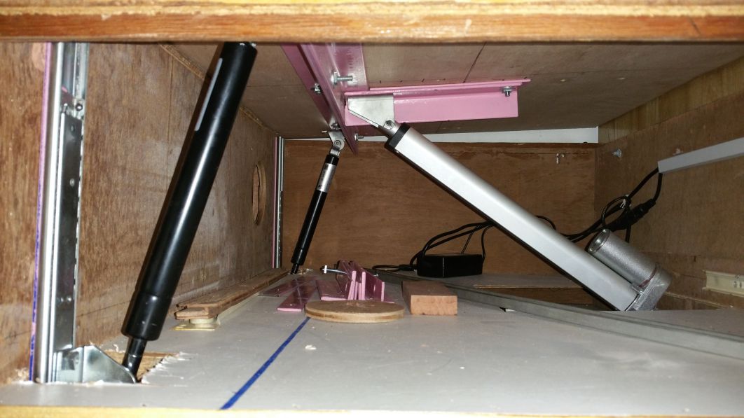

新加兩支氣壓桿 每支承重 10Kg 5月19 改了用 20Kg
由於家裡只得一支粉紅色噴漆   唯有用佢為角鐵上色
[attach]1888632[/attach]
[attach]1888633[/attach]
[attach]1888635[/attach]
[attach]1888634[/attach]
[attach]1888637[/attach]
[attach]1888636[/attach]

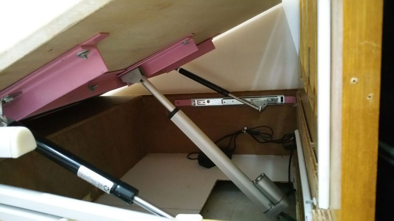

註解:點解氣壓桿要接駁路軌?
因為正常使用 只會如上面最底幅圖的高度 小於 30 度
正常使用唔會升高超過 30 度 只有維修先會升到最高 70 ~ 80 度
而氣壓桿長度及安裝位置等因素 令到氣壓桿唔夠長撐得超過 30 度以上
所以維修時 要升到超過 30 度 就由路軌來扶助令氣壓桿增加長度
呢個設計唔係咁好 床板大約低過 15 度 氣壓桿會失效
過幾日再改改佢打直撐  唯有放棄三份一個櫃筒
氣壓桿已改到最佳效果 甩掉電桿或電桿斷掉
由氣壓桿支撐達到緩降效果 唔會直撻落嚟

我構思時都有考慮過呢點 但如下圖 三隻較 + 加埋 6 分板
就算瞓側埋一邊 塊板既硬度 都夠承受到唔會扭曲變形
而且正常使用 唔會升得超過30 度 高度大約如下 只係維修等等 先會升到最高

你覺得下圖兩款 那個好
貨VAN 尾門佢係想 臨近關門果時可以好輕力 (幾乎失去油壓桿動力)
開出小小後就可慢慢升起 下面(圖一)就係類似情況
而我既用法係想 趟在床時 若電桿斷了 油壓桿可支撐達至可緩降 (唔係撐住唔放)
就以上我既用法 我測試過 甩了電桿將背板升起 (氣壓桿撐住)
人就放鬆趟著 油壓桿不會撐住不動 而是慢慢緩降至趟平 這是我想要的 (圖二)
你講既情況 就好似將架貨VAN 打直 頭向地 尾向天 跟住開咗尾門
試想想背部趟在尾門後 臨近底至 20 ~10 度果時 係咪會撻落去   (圖一)就會咁
