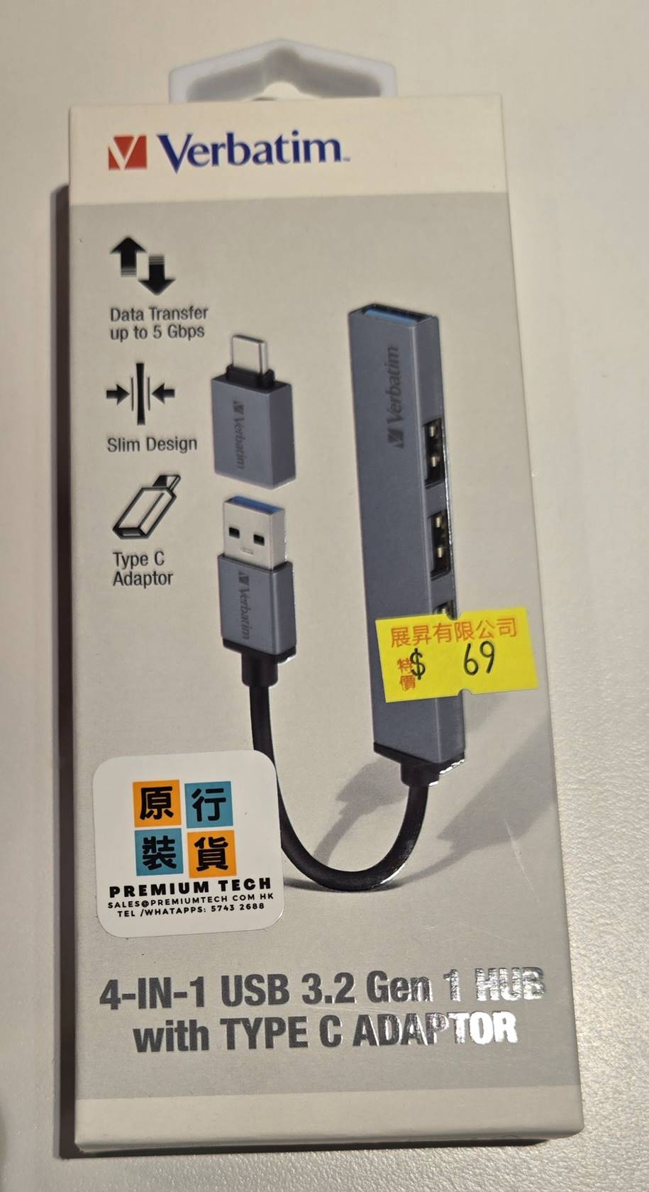

在展昇
見到VERBATIM USB HUBS, 1公3母, 盒面寫...... USB3.2 ..hubs
$69
明顯比其他類似貨品平好多.
細看後面才發現, 其規格, 公是USB 3.2 5Gbps  傳輸速度, 母是USB 2.0 480mbps 傳輸速度
我想了很久, 都不明白, 咁設計有何用?
是否讓用家, 3個USB都插滿, 都可以同時以480mbps 傳輸資料?
另外, 盒面左上方寫著 DATA TRANSFER UP TO 5Gbps
但係, 母三個USB都祗是2.0, 點可能做到5Gbps呢?
還是我才疏學淺, 唔識野?
我沒有絲毫批評意思. 亦知一分錢一分貨.

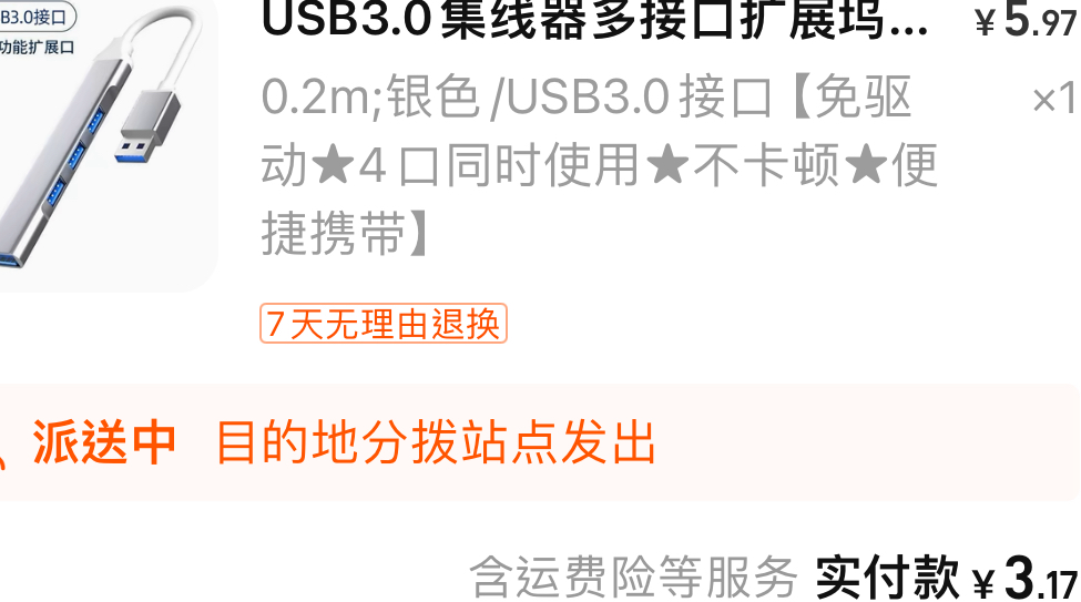

只係因為見淘仔都有咁上下款
其實都唔建議一個無加電嘅usb hub 插多過一個usb 3.0嘢否則都易斷線
所以夠用嘅
如果有啲要求就買隻4 port供電款啦
淘就20羊起跳[micro-b 供電]
要typec/有牌子咪逐樣加錢
local買就乘大幾倍仲要自己落舖頭搵

作者: lvanb    時間: 2024-4-5 22:27
首先向各位致歉, 因為係代人買, 我無拆開, 以為係一公三母[2.0]
問了代理, 原來一公四母, 其中一母係3.2, 其餘三母係2.0
作者: garnett_v    時間: 2024-4-19 15:57
在展昇
$69
明顯比其他類似貨品平好多.
細 ...
lvanb 發表於 2024-4-5 07:25
師兄, 就算唔睇後面, 睇相都係1公4母 ( 雖然有半個port 俾價錢牌遮住), 仲要有個係藍色port
盒面都寫住係4-in-1 usb3.2 gen1 hub
