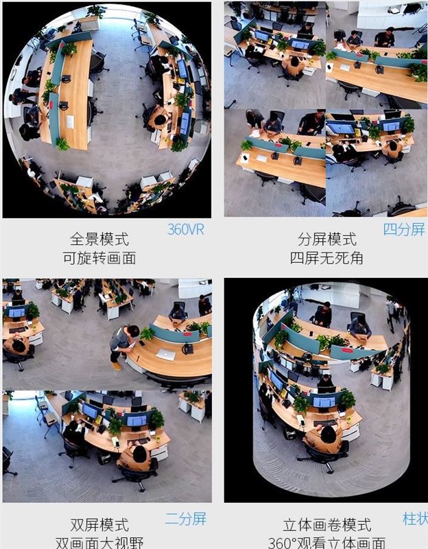

睇咗產品個介紹,以下為個人理解:
首先,魚眼鏡個視角係接近180度而唔係360度,佢所指的"360度全景"係平面上360度,例如裝一隻响天花板就可以睇哂全間房嘅任何角落
再睇佢個示範
佢個魚眼模式即係360VR模式,只係用軟件做到有魚眼鏡嘅感覺,亦可以用軟件2/4分屏;至於焦距愈細,個視角就愈大,唔同焦距係俾唔同房面積用,細房可以用長焦距,咁影出黎D野唔會太細;而大房就用短焦距,因為要cover哂所有面積(以同一安裝高度計)

作者: ZZZZZ    時間: 2023-2-16 15:59
本帖最後由 ZZZZZ 於 2023-2-16 16:04 編輯
謝謝回覆,根據wyhui5124師兄的解釋,就是在360VR模式上,我的理解就是長短焦距都會看到全景,只是短焦距就會把中間部分放大,壓縮了周邊部分,而長焦距就會平均分配所有可視角度,所以長焦距是貴些。吾知這樣解釋對不對?問佢個客服都矇查查,完全答唔到。
