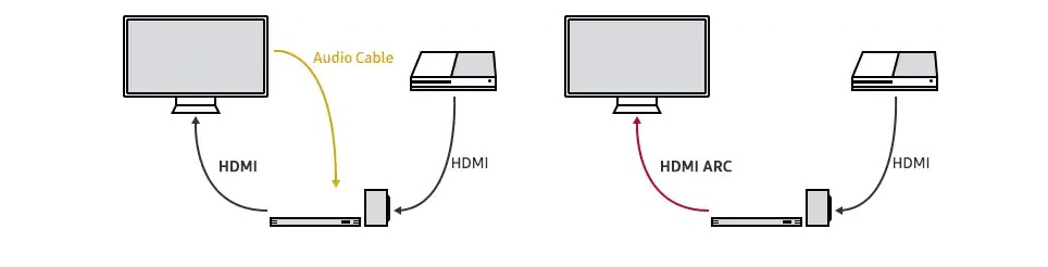

作者: wyhui5124    時間: 2022-9-12 19:33
明明地,要了解多D個concept先 thanks
Poissons 發表於 2022-9-12 19:27
    https://www.samsung.com/hk_en/su ... n-samsung-smart-tv/
上圖左面就係舊式冇ARC駁法,右面就係用ARC駁法,慳咗條光纖
圖片附件: hhh.jpg (2022-9-12 19:32, 25.35 KB) / 下載次數 94
https://h2.hkepc.com/forum/attachment.php?aid=2338651&k=685f46a83c8037d46d07748079c0733c&t=1781545465&sid=484Bsw5GuE
