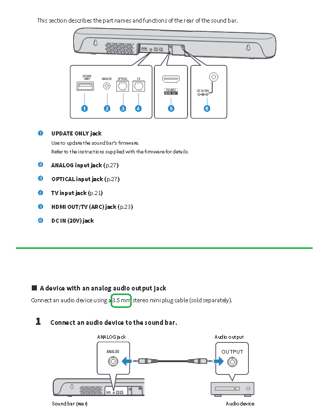

作者: hon829    時間: 2021-3-13 21:51
看看說明書吧
圖片附件: 未命名.png (2021-3-13 21:51, 56.31 KB) / 下載次數 163
https://h2.hkepc.com/forum/attachment.php?aid=2253030&k=ae266a9d75146c3a07c8f5a95fc07579&t=1781604627&sid=f6KvEwgQSK
作者: rfdingo    時間: 2021-3-13 21:56
無咪買係最普通3.5mm 音源線
作者: rfdingo    時間: 2021-3-13 22:00
https://download.yamaha.com/files/tcm:39-1318389
補link
