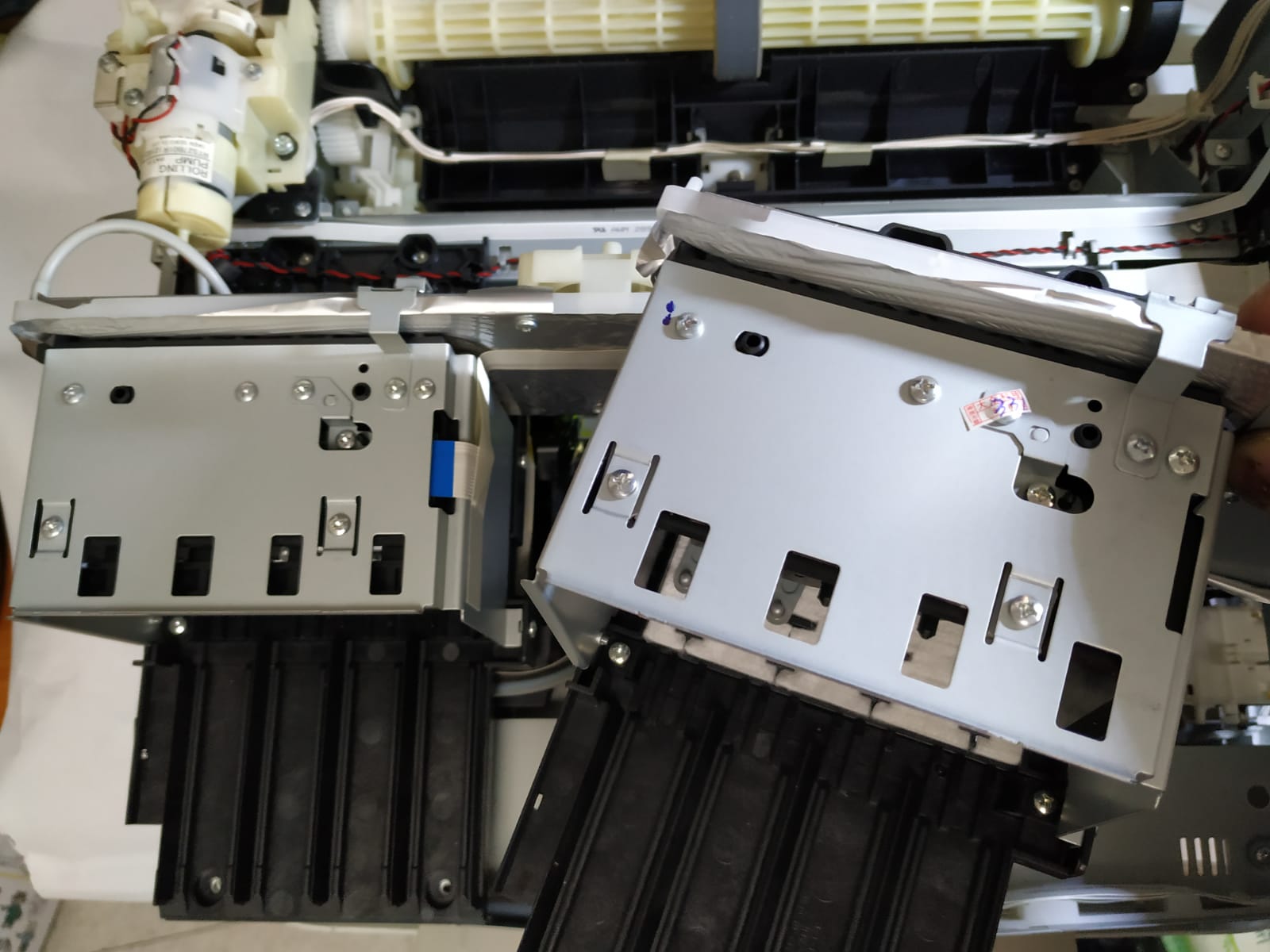

作者: kmb3av188    時間: 2020-4-3 00:00     標題: [Epson] WP 4531 漏墨維修記
維修難度: 3粒星(10粒滿)
需要時間: 30分鐘
參考:
Epson WP-4545 leaking yellow ink. How to repair.
https://www.youtube.com/watch?v=-S6sz8ET4Sw
https://www.instructables.com/id/Fix-Epson-WP-4525-Ink-Leak/
epson printer WP-4020 ink leak problem - disassembly
(WP-4511 WP-4515 WP-4521 WP-4525 WP-4530 WP-4531 WP-4540 WP-4545)
https://www.youtube.com/watch?v=ZZ1jkgE9TtA
https://www.eevblog.com/forum/chat/epson-wp-4530-yellow-ink-leak/

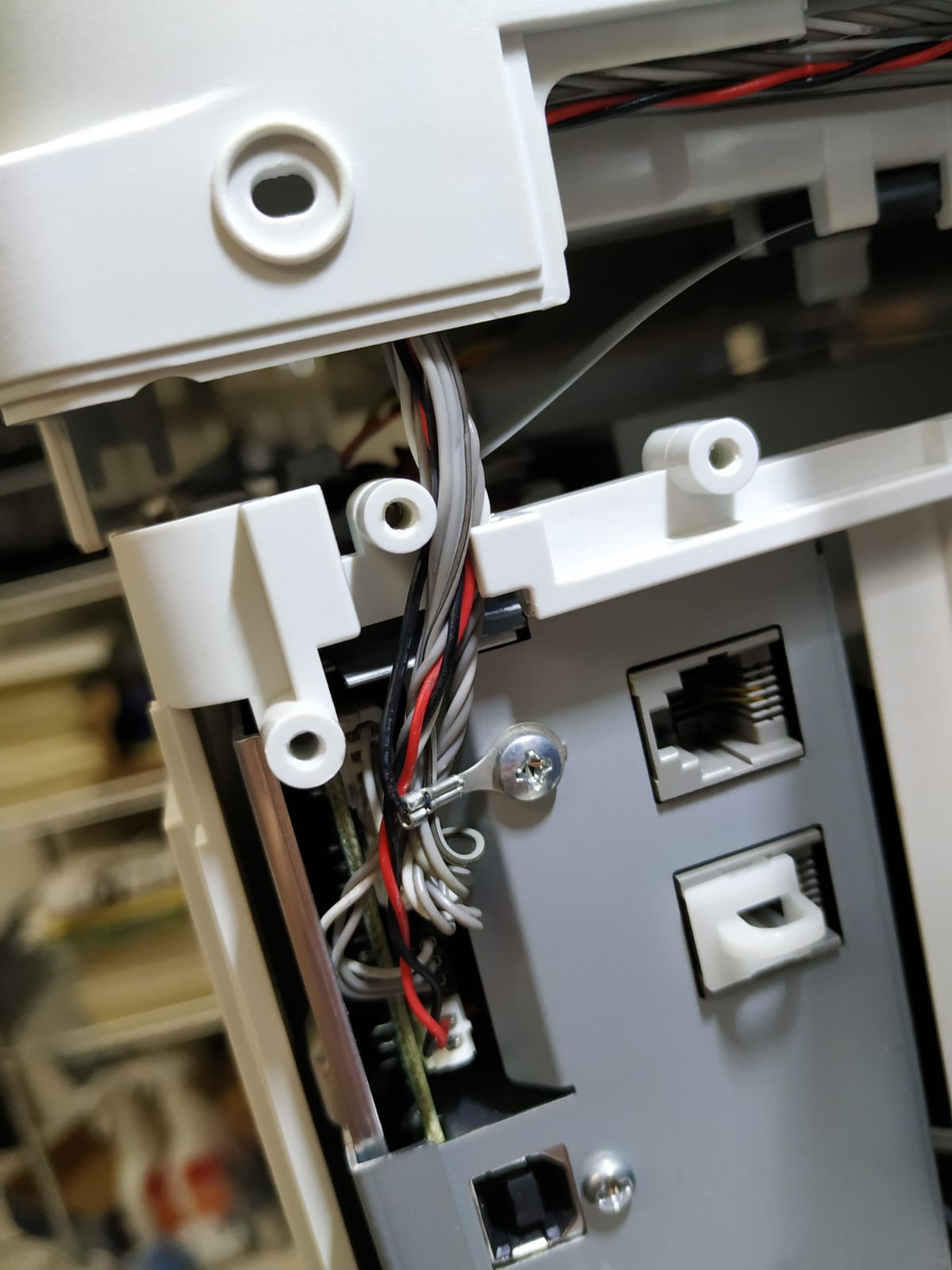

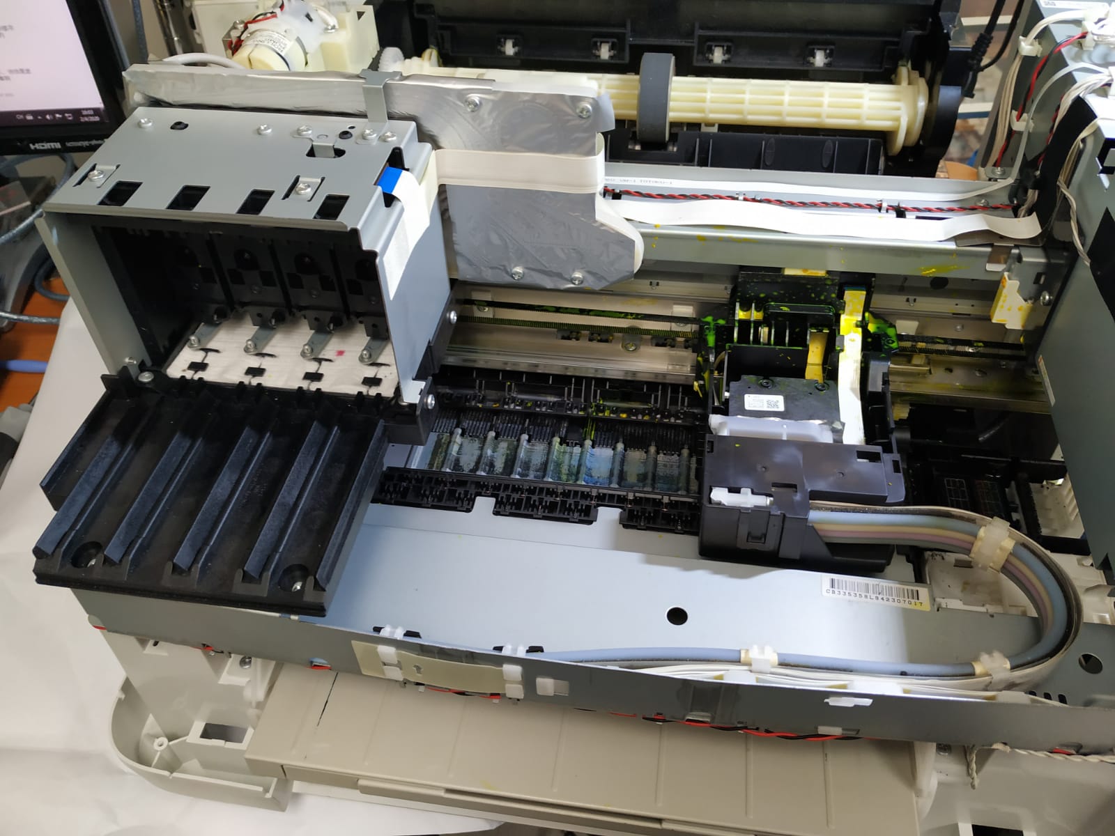

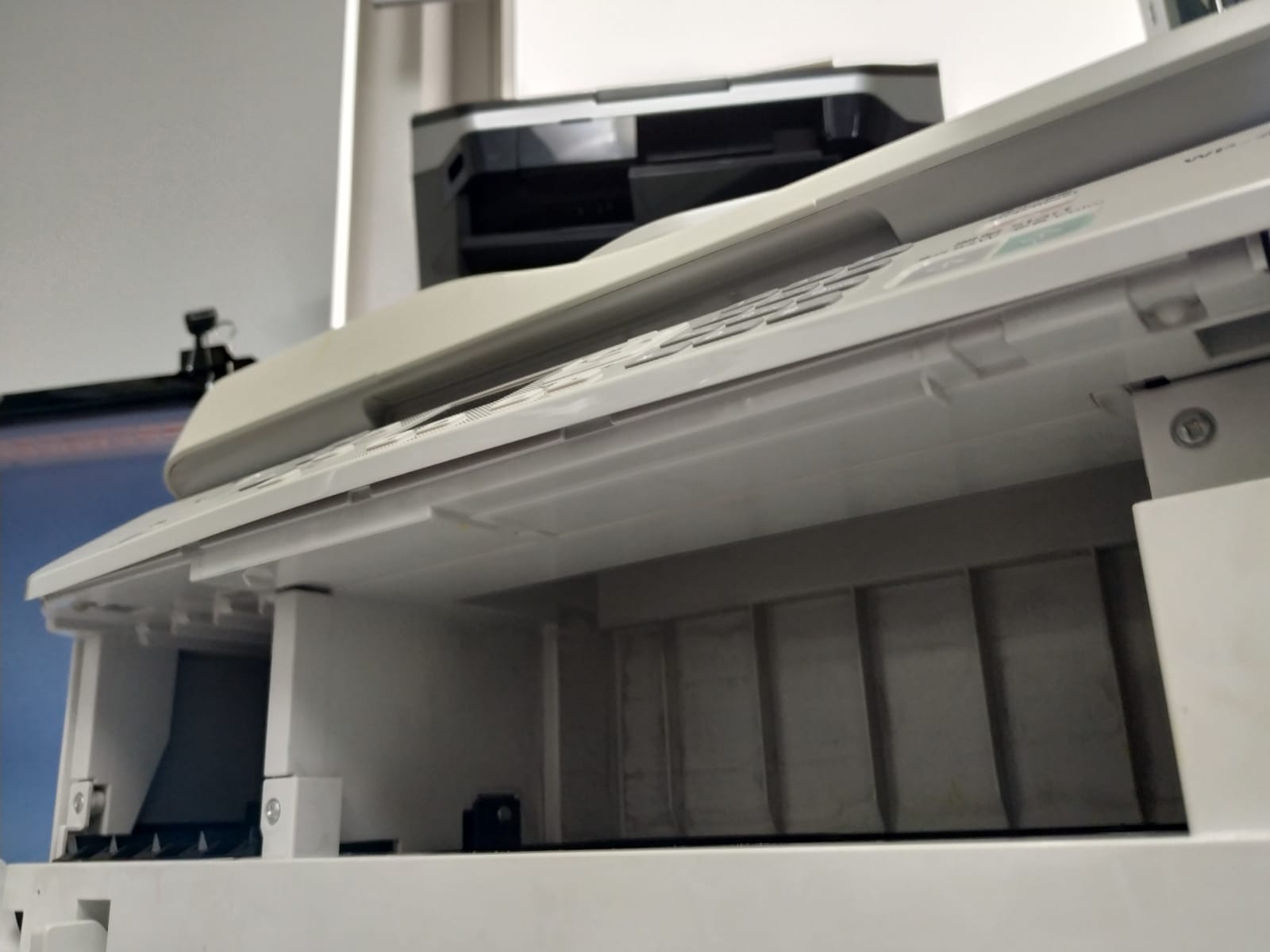

症狀:
1.列印任何野都會漏黃色
2.機內漏墨
3.紅色曾經有空氣塞頭
圖片附件: 1.jpg (2020-4-2 23:58, 127.28 KB) / 下載次數 146
https://h2.hkepc.com/forum/attachment.php?aid=2184786&k=752957a982bff29fd2a6740ce3cf8801&t=1781807289&sid=1cZwGQMzMkJ

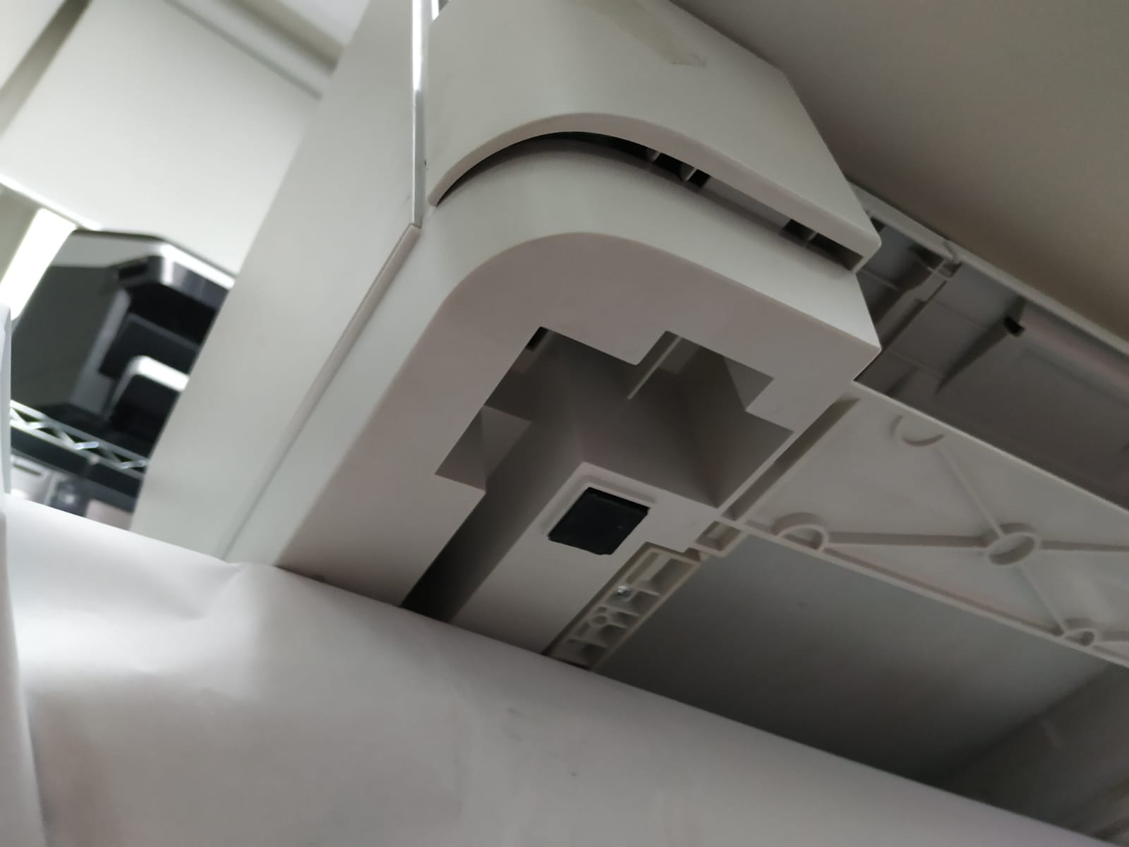

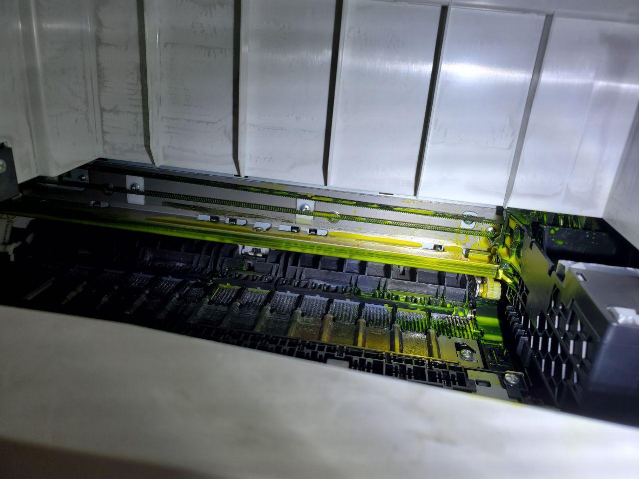

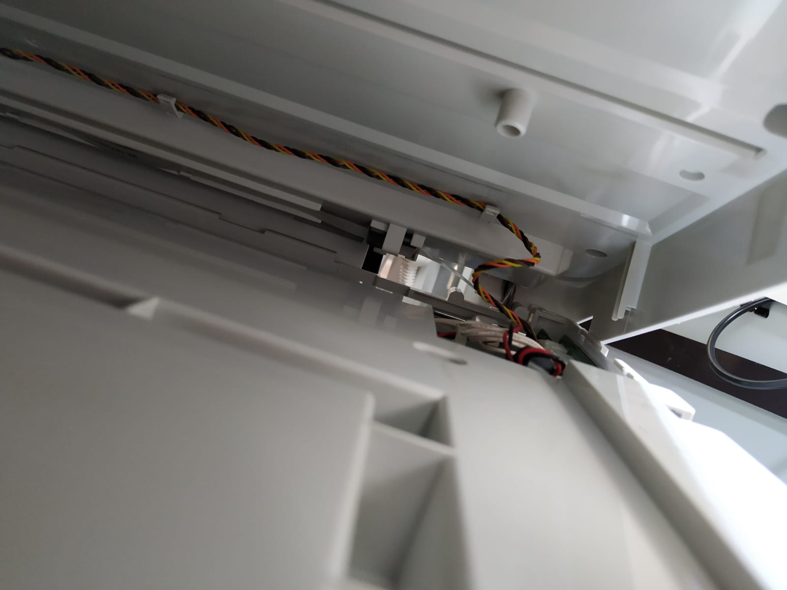

作者: kmb3av188    時間: 2020-4-3 00:08

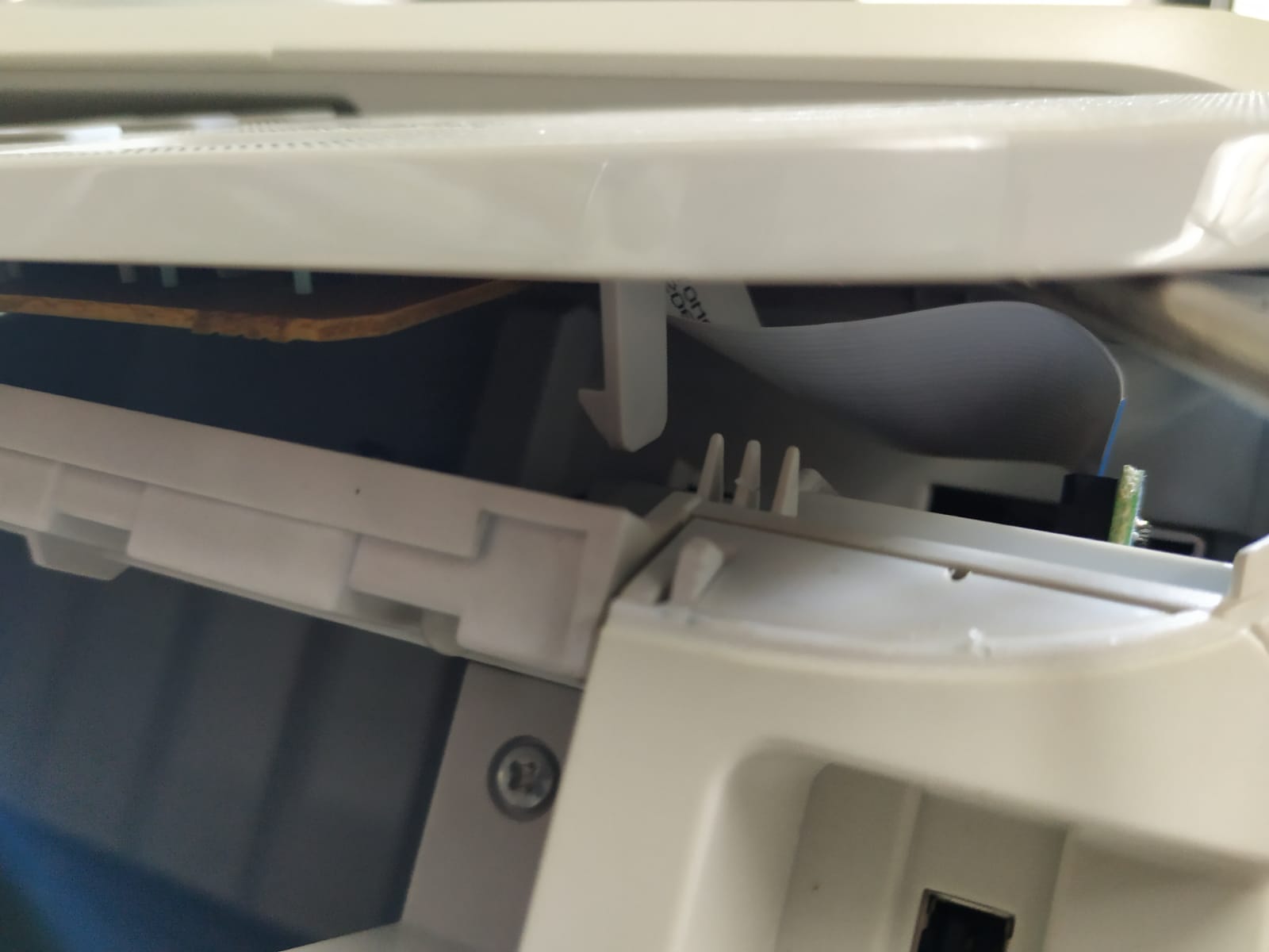

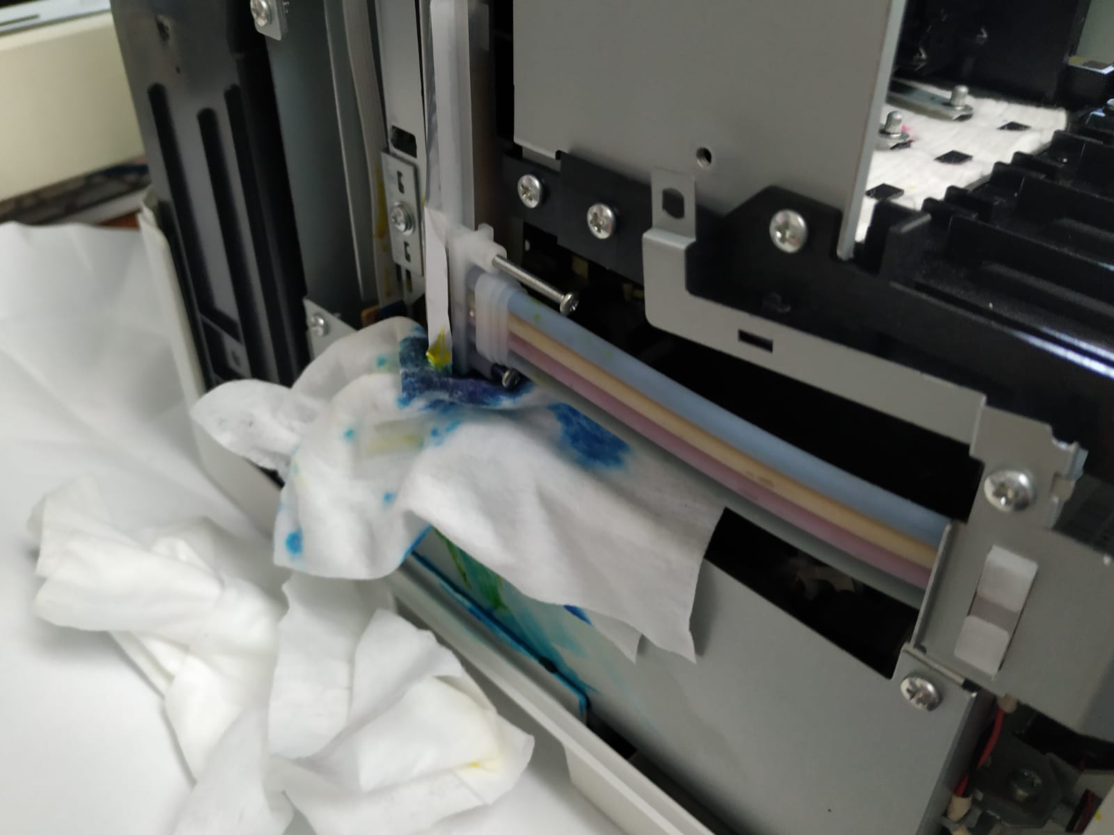

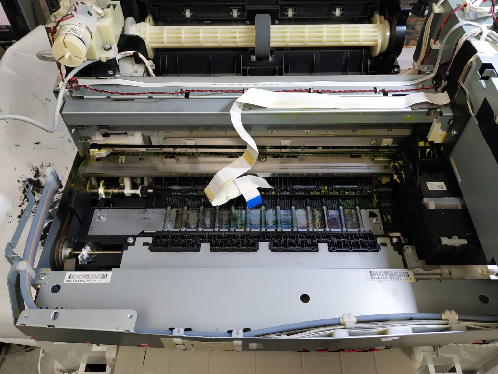

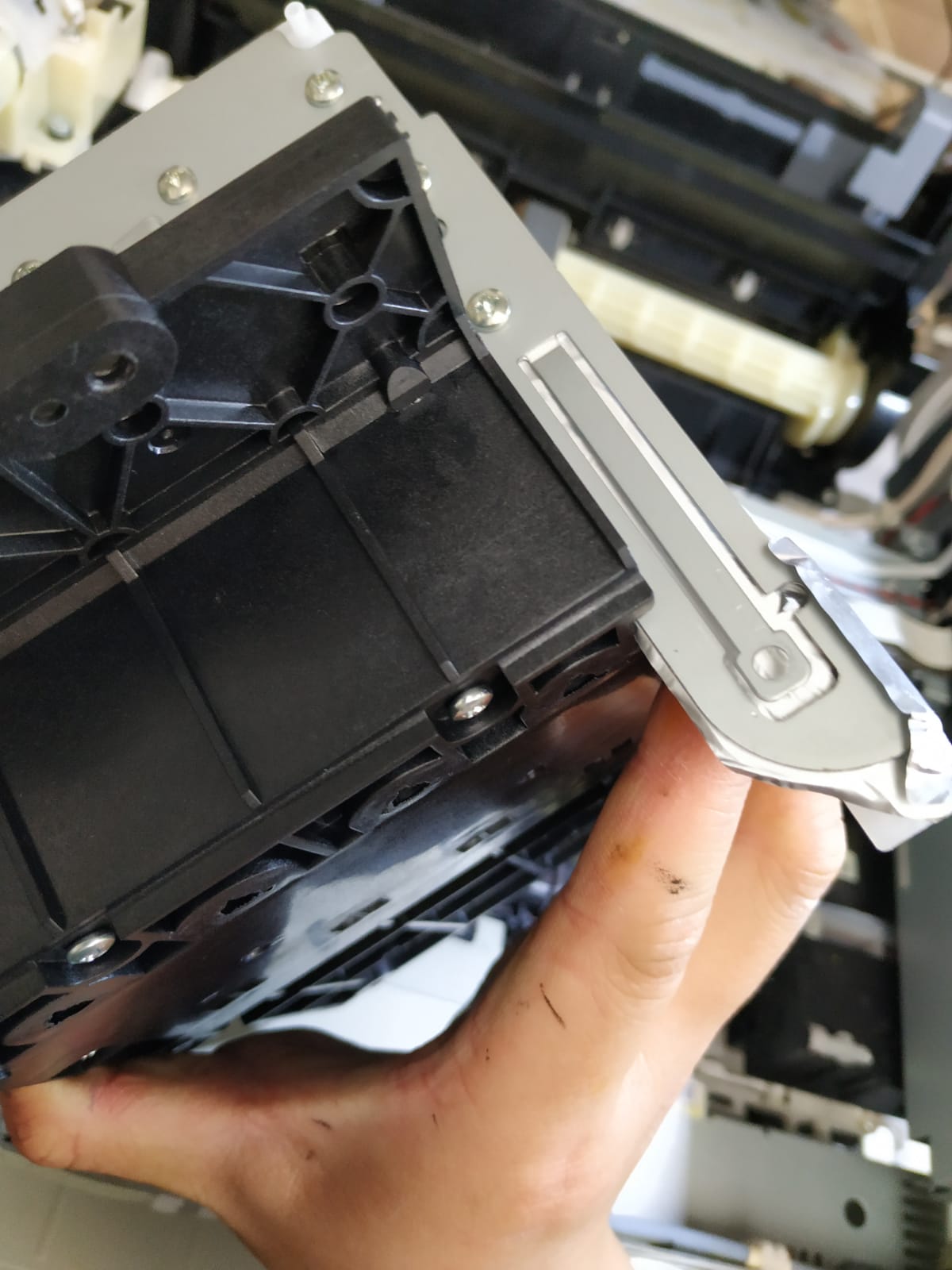

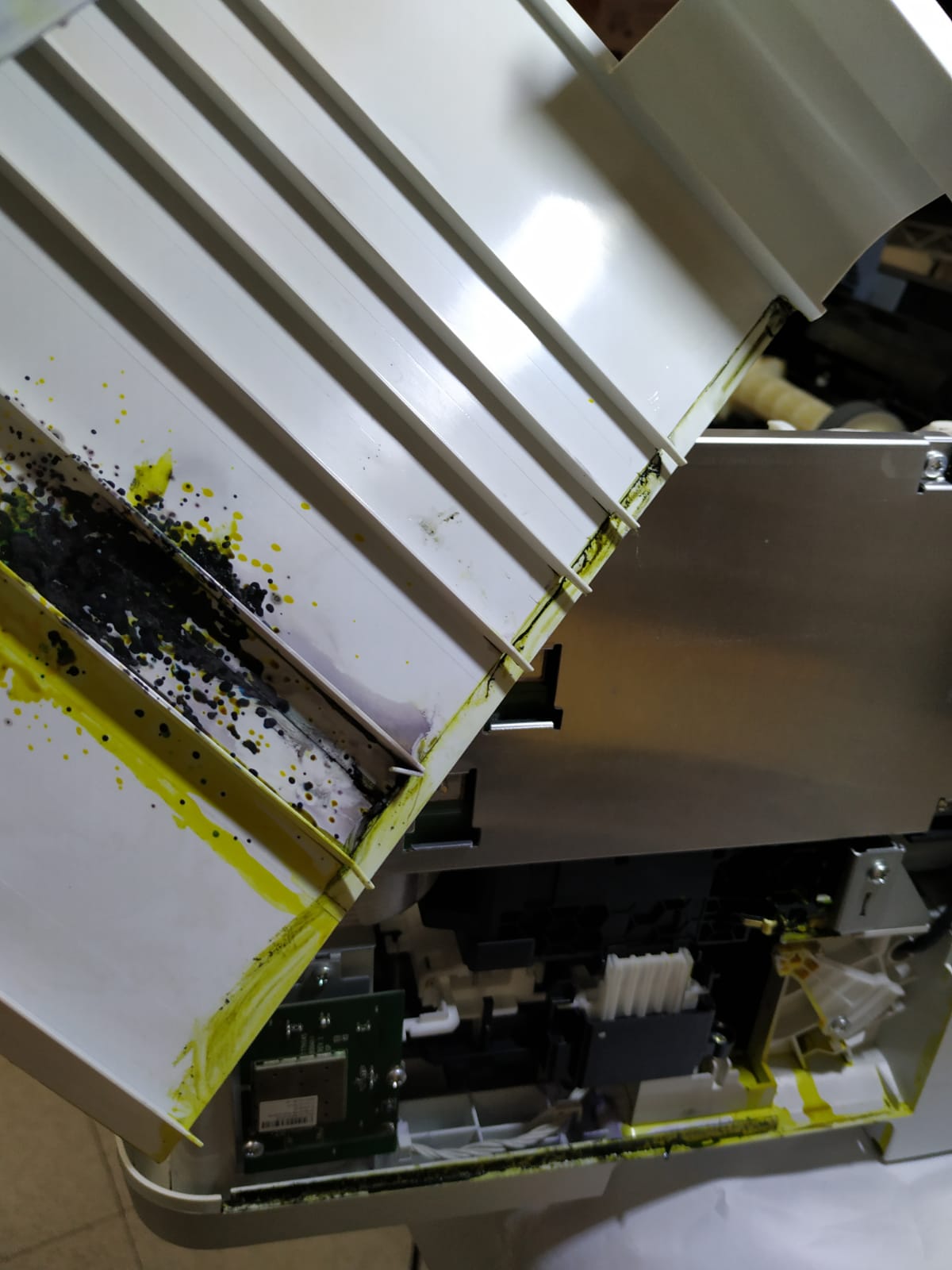

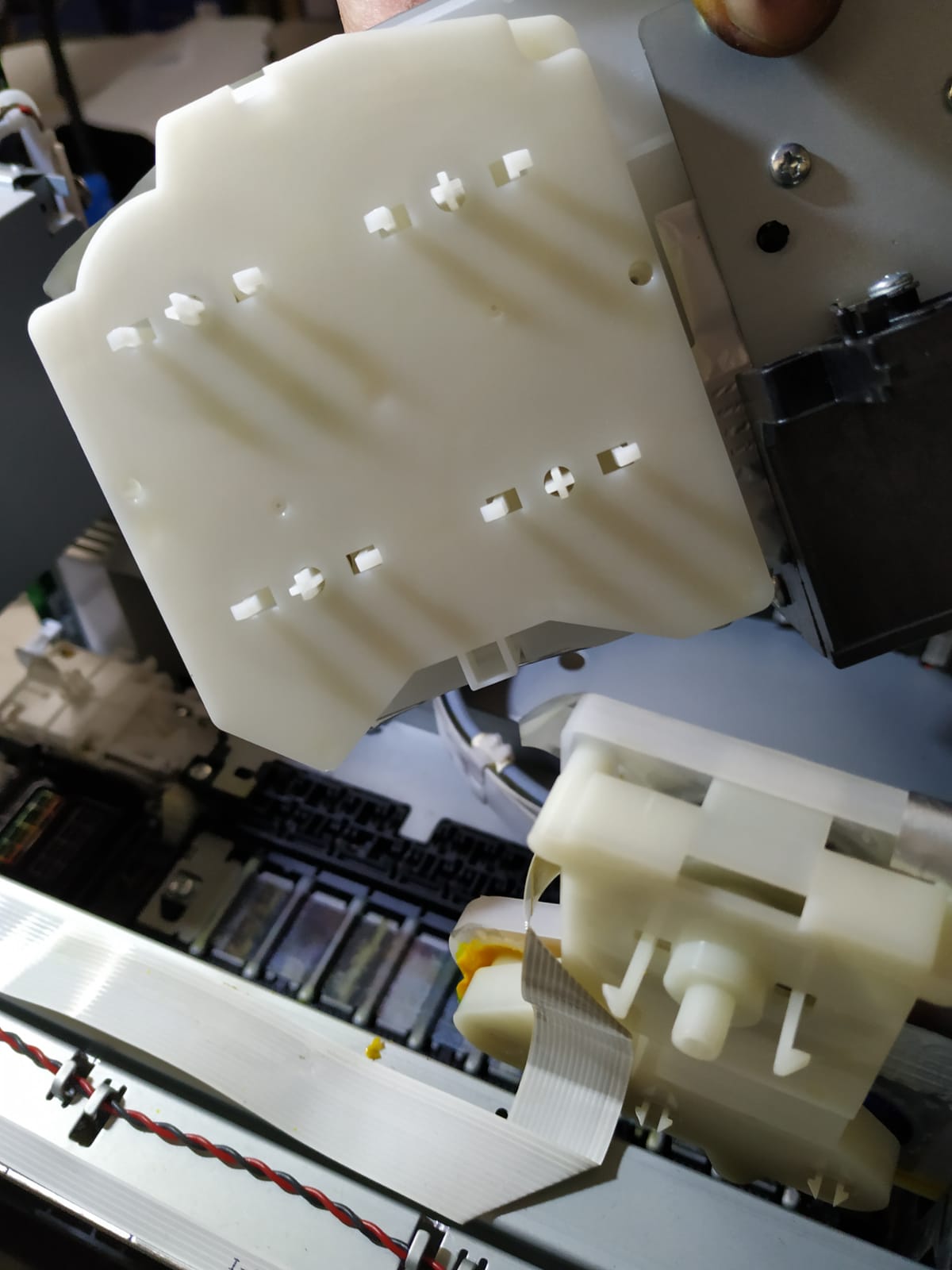

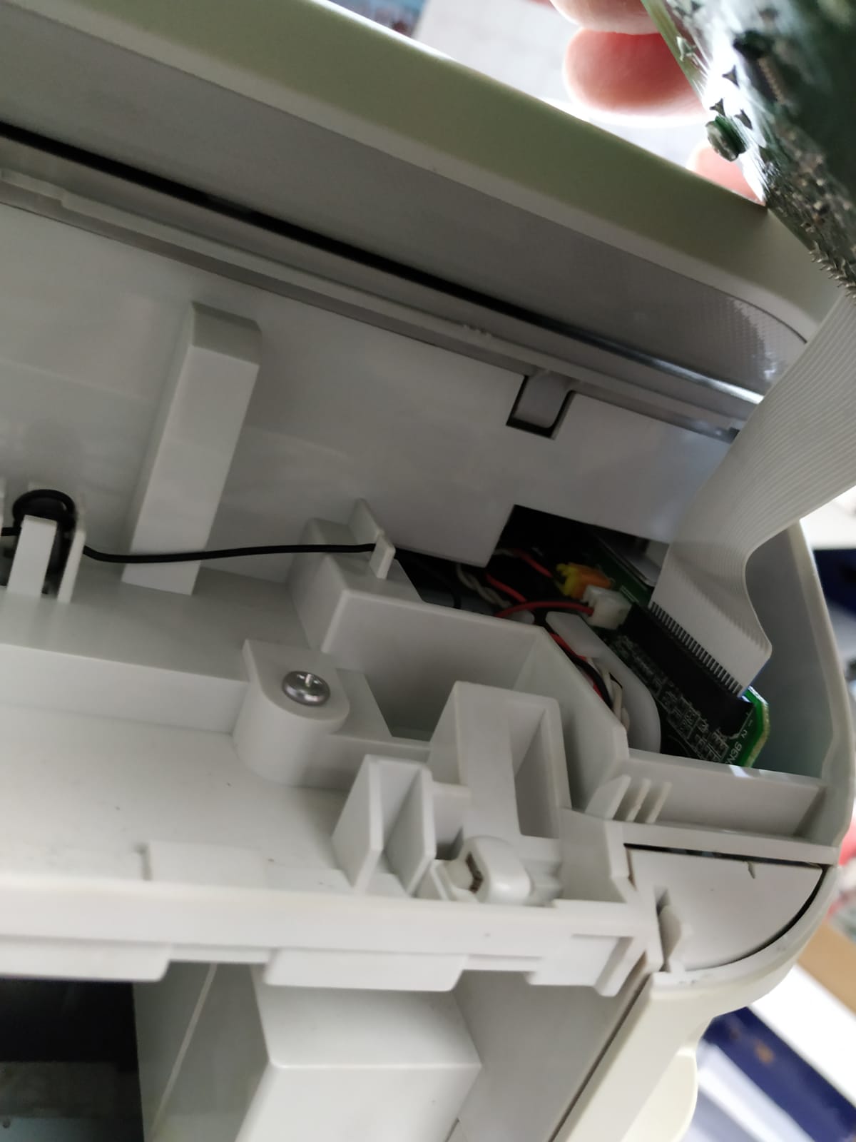

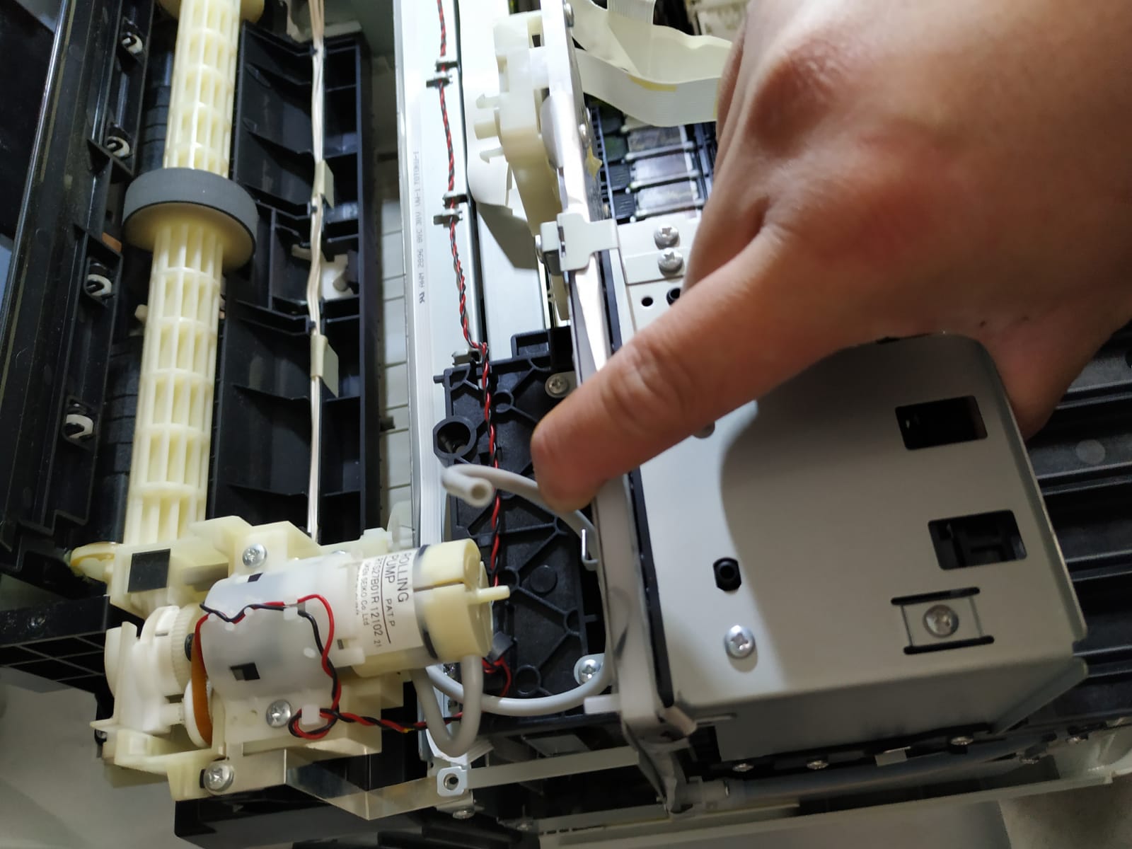

先拆機背所有螺絲
再拆制面
小心機制排線
拆掃瞄器/送稿器線
小心掃瞄器下方排線
拆主機膠殼,機底有2個卡扣
漏墨到成機都係
拆去外殼即可更換墨架
拆墨盒架泵組件喉
圖片附件: 2.jpg (2020-4-3 00:04, 87.94 KB) / 下載次數 163

作者: kmb3av188    時間: 2020-4-3 00:12
淘寶買來的新墨架(@~120人仔一個)
小心拆原有墨架的內連供喉,要帶手套+一定要有紙巾吸墨
拆去零件後的機架(設計沒有墨車底棉花,所以沒有無邊打印)
驚覺淘寶新買既墨架係唔同設計,好明顯EPSON 設計係知道咩事
全新墨架,螺絲孔條需要人手整開
圖片附件: 10.jpg (2020-4-3 00:09, 147.3 KB) / 下載次數 203
https://h2.hkepc.com/forum/attachment.php?aid=2184796&k=f66d9218a3f745129a9b7ddc4616696a&t=1781807289&sid=1cZwGQMzMkJ
圖片附件: 11.jpg (2020-4-3 00:09, 102.49 KB) / 下載次數 152
https://h2.hkepc.com/forum/attachment.php?aid=2184797&k=b7b196a720c29e812c50a1df5ddf4e8f&t=1781807289&sid=1cZwGQMzMkJ
圖片附件: 12.jpg (2020-4-3 00:09, 203.92 KB) / 下載次數 197
https://h2.hkepc.com/forum/attachment.php?aid=2184798&k=e99459e5362cbbe13436bb1bc297e2a7&t=1781807289&sid=1cZwGQMzMkJ
圖片附件: 13.jpg (2020-4-3 00:09, 137.01 KB) / 下載次數 214
https://h2.hkepc.com/forum/attachment.php?aid=2184799&k=17ef53ac219cd5060d053cf10ff189e7&t=1781807289&sid=1cZwGQMzMkJ
圖片附件: 14.jpg (2020-4-3 00:09, 111.23 KB) / 下載次數 200
https://h2.hkepc.com/forum/attachment.php?aid=2184800&k=797e45157a85aac0f7f49a1558b4ac6b&t=1781807289&sid=1cZwGQMzMkJ

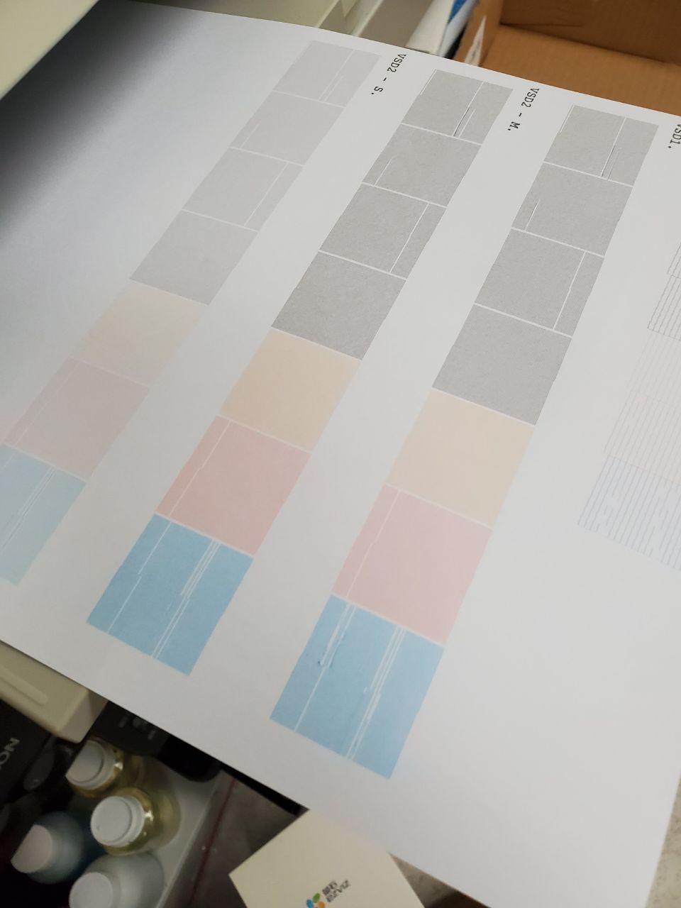

作者: kmb3av188    時間: 2020-4-3 00:15
本帖最後由 kmb3av188 於 2020-4-3 00:16 編輯

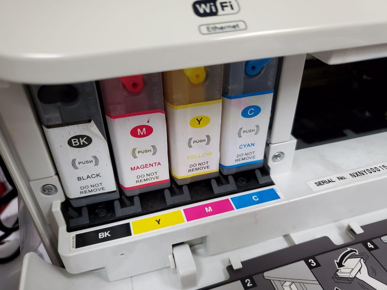

洗幾次墨頭後,大致正常
呢款機要黎印光面貼紙好好用(需配合銅板紙用快乾顏料)
同埋冇墨只需要打開前蓋,重安墨盒即可
而且換墨重設晶片不會退紙,所以唔會浪費紙張
就算沒有免晶片支援/改裝,也可以用得開心。
本次教學完畢,如需要一起研究打印貼紙等技術,歡迎PM聯絡
圖片附件: 16.jpg (2020-4-3 00:13, 101.55 KB) / 下載次數 182
https://h2.hkepc.com/forum/attachment.php?aid=2184802&k=1f97f05598751b8ea6517d5c8260bf0c&t=1781807289&sid=1cZwGQMzMkJ

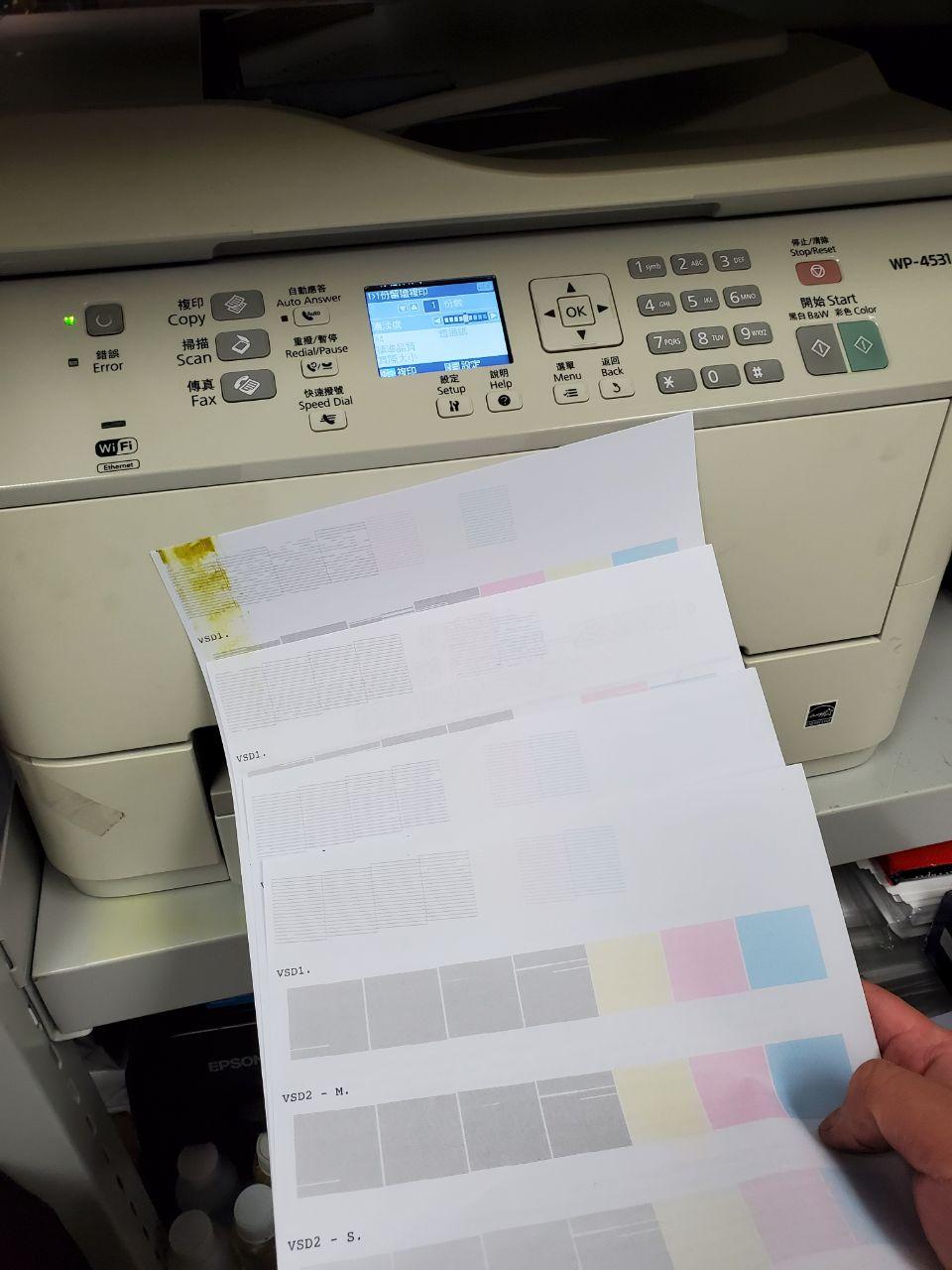

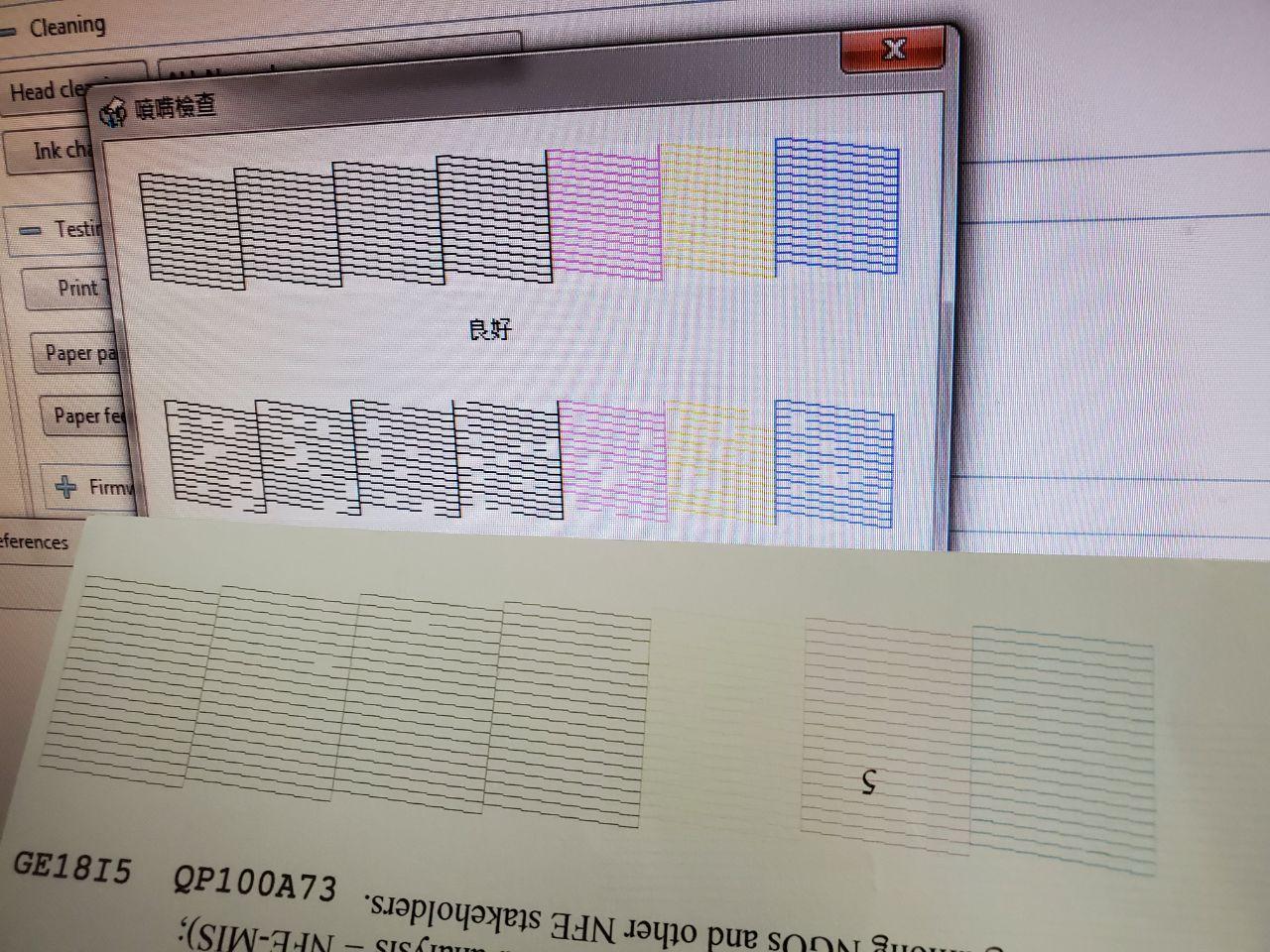

作者: kmb3av188    時間: 2020-4-3 16:27
回覆 4# kmb3av188
話說有冇人留意到D古怪情況?
就係近機果張噴頭檢查,D色同之後係唔同
最後要交換墨盒,先出返正常色
電腦顯示為黑黑黑黑紅黃藍,印出是黑黑黑黑黃紅藍
交換墨盒,不按機器預設排序安裝(需要交換墨盒晶片)
多次重新導墨後,先會正常
圖片附件: photo_2020-04-03_16-24-38.jpg (2020-4-3 16:25, 240.65 KB) / 下載次數 161
https://h2.hkepc.com/forum/attachment.php?aid=2184863&k=e692699c96bdb0c44db2fdd1046f0978&t=1781807289&sid=1cZwGQMzMkJ
圖片附件: photo_2020-04-03_12-21-49.jpg (2020-4-3 16:26, 104.53 KB) / 下載次數 167
https://h2.hkepc.com/forum/attachment.php?aid=2184864&k=9a03a9b94d39e2358e5712b524bb7759&t=1781807289&sid=1cZwGQMzMkJ
圖片附件: photo_2020-04-03_16-24-08.jpg (2020-4-3 16:26, 61.37 KB) / 下載次數 163
https://h2.hkepc.com/forum/attachment.php?aid=2184865&k=a5e4777e59aed904403d6bfd85e12eeb&t=1781807289&sid=1cZwGQMzMkJ
