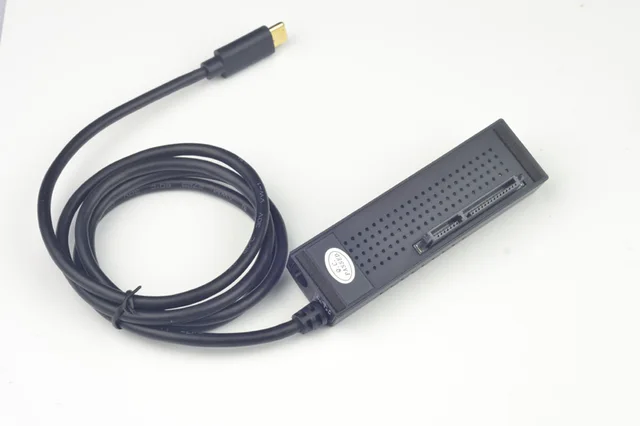

usb-c to sata3,支持2.5/3.5吋
作者: 雲一0一    時間: 2019-1-2 16:50
s84292 發表於 2019-1-2 10:13
3.5"要另接電源
