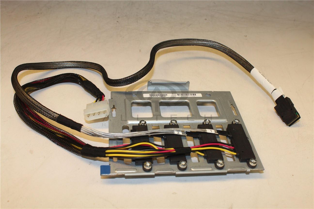

要貼膠紙係咪因為SATA 3.2 定義唔同左所以先要貼貼紙?
我MS GEN 8 冇貼貼紙照用冇問題
作者: sillydanny    時間: 2020-4-9 14:22
回覆 26# 孔明仔
    是。通常是家用機有呢個問(或者太舊)。GEN8原厰就係SERVER。
作者: Clannad    時間: 2020-4-11 02:54
回覆 26# 孔明仔
Gen8 HDD connector without 3.3v in original design
