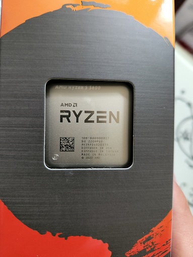

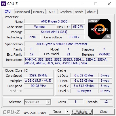

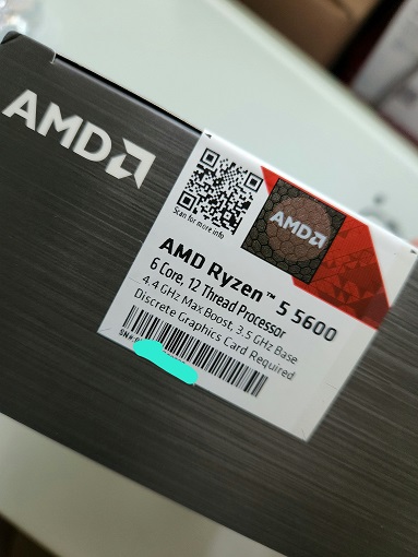

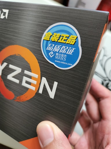

見啲師兄們係京東買CPU好似都穩陣,咁岩塊底板可以升級支援新一代CPU,於是膽粗粗係京東買咗粒Ryzen 5 5600返黎,連運費送香港人仔964,配多個利民PA120散熱,都唔錯。

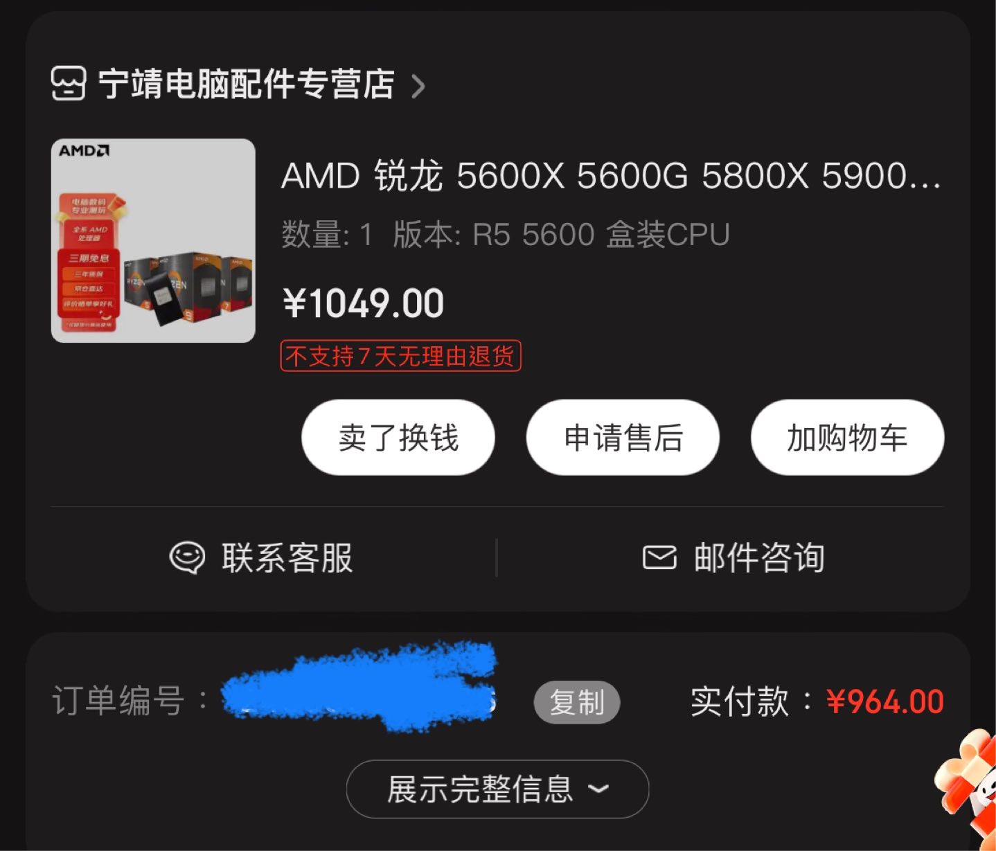

我係呢間買,可以睇張圖

好似上個月 618 前後, 5600 大約8xx 人仔. 5600x 大約9xx人仔
而家升返曬價, 唔扺買

    謝謝,不過即使現在也像是比香港平的樣子

之前就係錯過咗618,然後發現要換,發現現價都仲抵過香港買,所以都照落單。
作者: Mickey616    時間: 2022-7-17 07:15
人仔964=香港價

竟然係咁,算啦都買咗,哈哈。

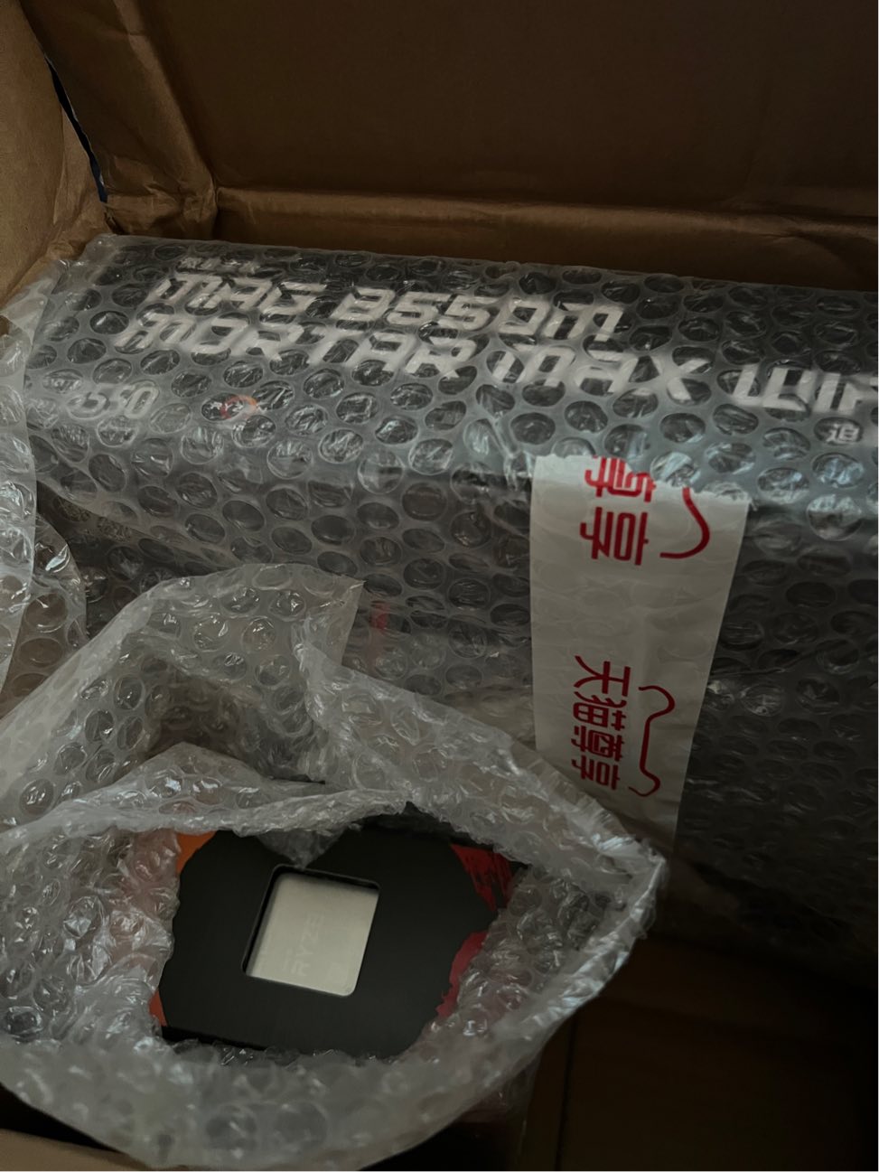

我都係呢間買,不過用淘寶,支付寶俾錢方便又冇手續費
b550 mortar max wifi 係香港好似冇得買
