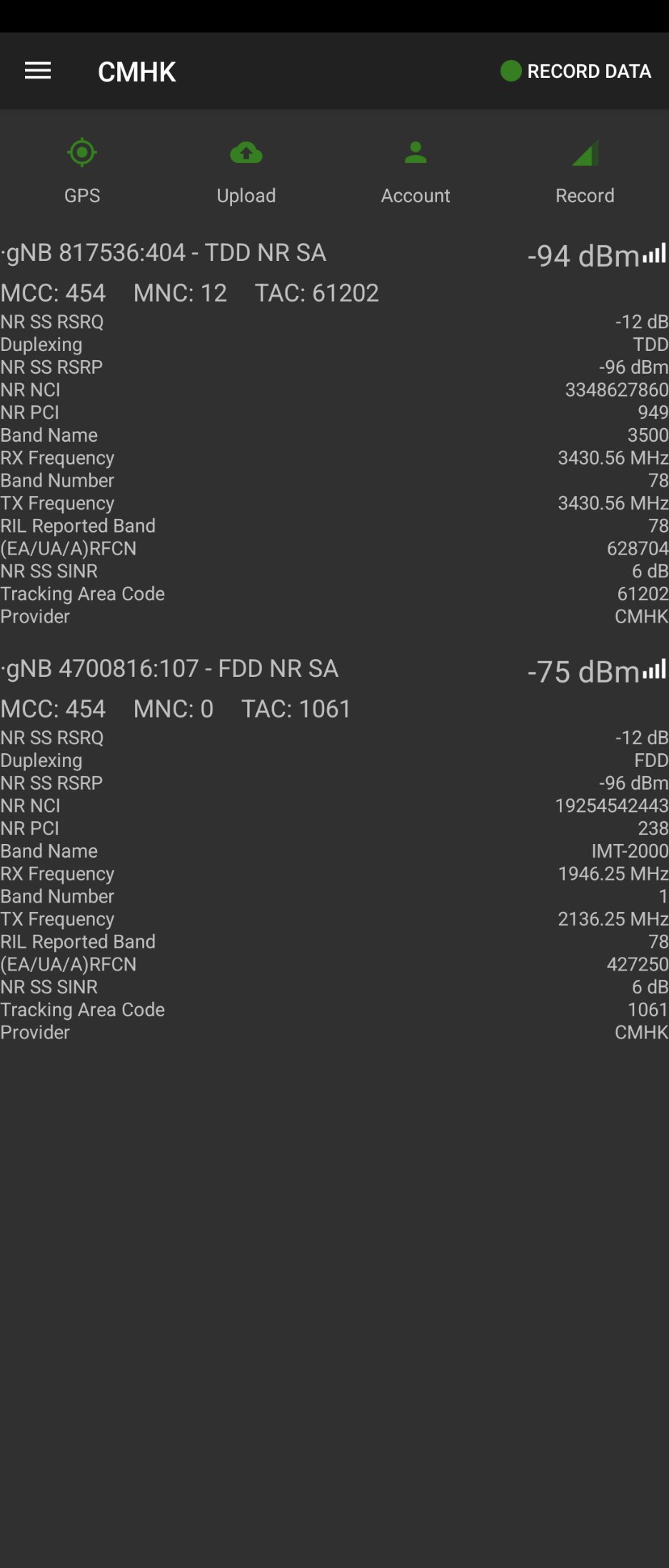

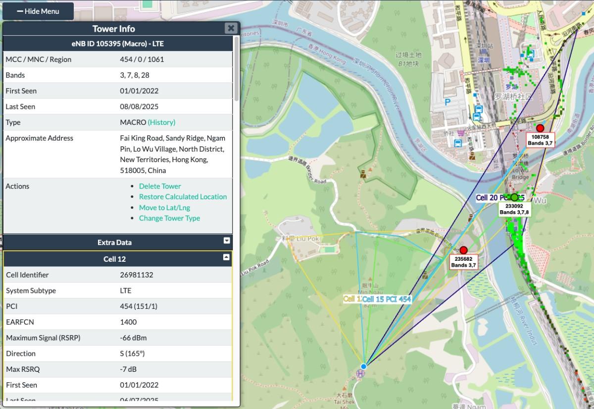

只不過係室外射入去站內,基站位置係車站隔離嘅大石磨山頂黎,仲有啲信號會漏到過邊境少少
5G SA 漏到微弱 N78 同 中等強度 N1 去到大陸網約車停泊點個位置
4G B28 可以穿入羅湖
圖片附件: 1.jpg (2025-8-9 14:34, 148.86 KB) / 下載次數 15
https://h2.hkepc.com/forum/attachment.php?aid=2491166&k=db27d3ba42f45cbecdbd8e2f0e702c15&t=1782195477&sid=3NrX40MWCC
圖片附件: 2.jpg (2025-8-9 14:34, 148.48 KB) / 下載次數 9
https://h2.hkepc.com/forum/attachment.php?aid=2491167&k=a3d5b3295d6d011b433315b2da1a8c5f&t=1782195477&sid=3NrX40MWCC

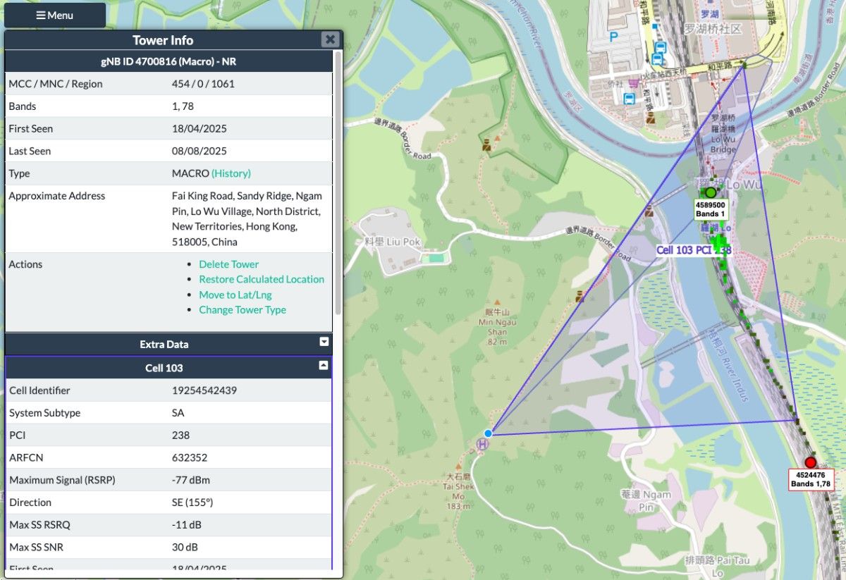

比較之下,CMHK 就收斂好多,得羅湖管制站有天線對著月台同埋站內室內天線,無機會畀佢打到過邊境。
圖片附件: 3.jpg (2025-8-10 00:12, 148.42 KB) / 下載次數 13
https://h2.hkepc.com/forum/attachment.php?aid=2491234&k=f353d123466941bdd0ca8231c6ee08b1&t=1782195477&sid=3NrX40MWCC

個 po 主要都唔係想講佢過界呢件事嘅…… 只係我尋日上羅湖漫遊傻傻地嗰陣發現佢仲係未漫遊行緊本地網,意外發現黎。(而且嗰個基站位置咁開揚附近完全無嘢遮擋好難唔打到入大陸境內)
不過唔知呢隻站噉樣打 N78 到底有幾多成信號入到站內

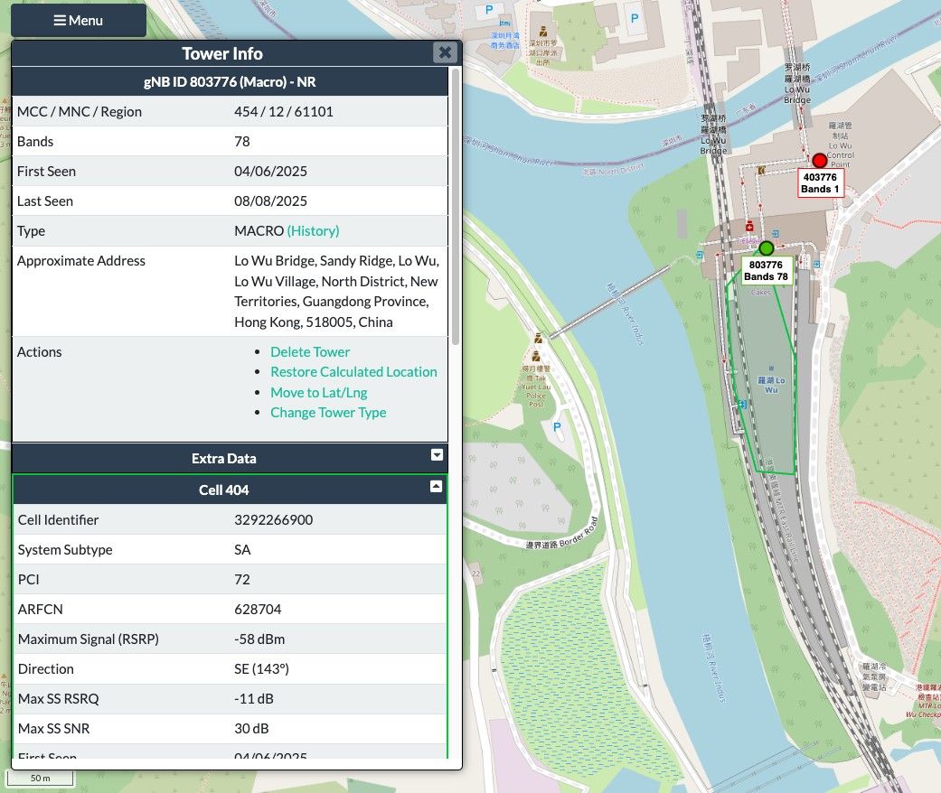

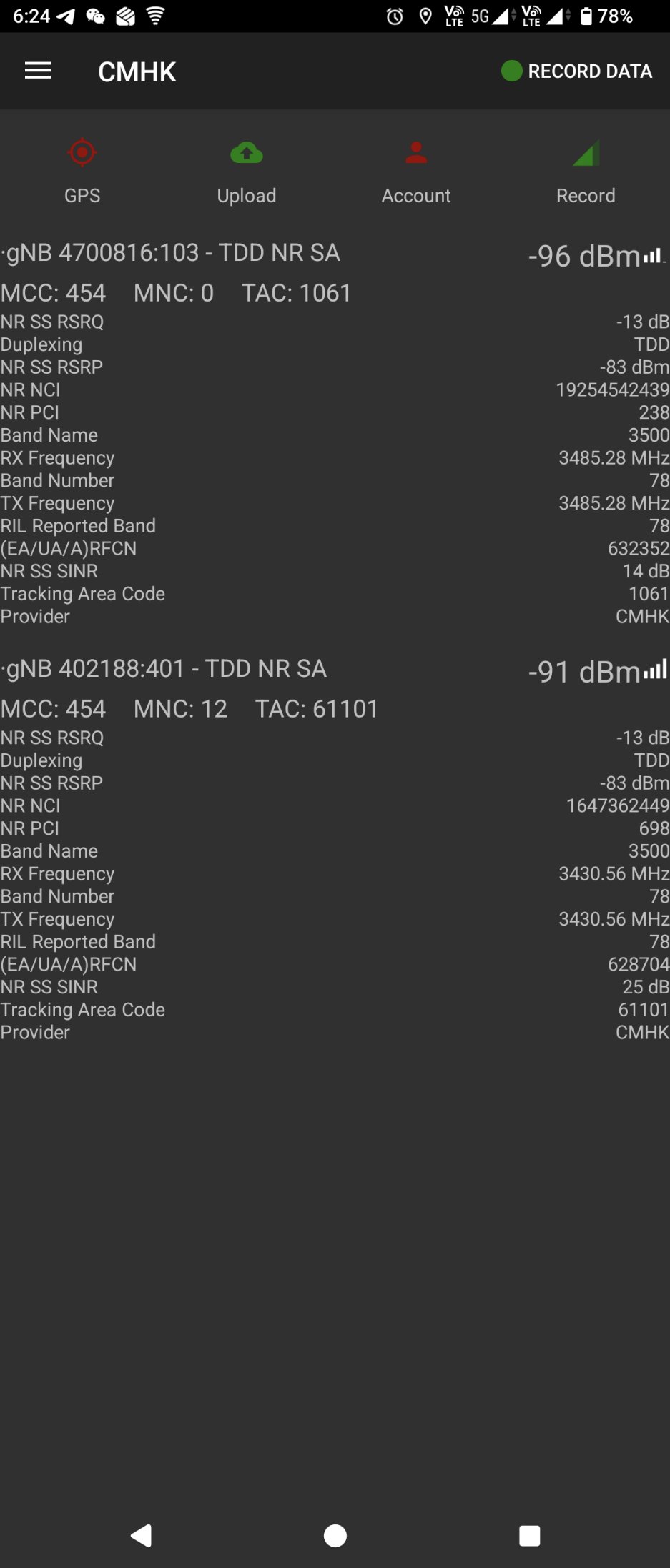

作者: licson    時間: 2025-12-19 19:30
呢個距離話近唔近話遠唔遠,n78出面打入去個衰減應該唔少。
Linksys999 發表於 2025-8-10 01:09
今日比我係羅湖關口入返羅湖站果個路口位置連到呢個室外 N78 基站,不過我未黎得切做 speed test 部電話就跳左去閘口隔離架天線車度了...
圖片附件: Uploaded_via_HKEPC_IR_Pro_Android(2df89).jpg (2025-12-19 19:27, 123.04 KB) / 下載次數 3
https://h2.hkepc.com/forum/attachment.php?aid=2509154&k=d810a306b80ee328e94b08769818cc25&t=1782195477&sid=3NrX40MWCC
作者: Thomascyk    時間: 2025-12-19 19:55
今日比我係羅湖關口入返羅湖站果個路口位置連到呢個室外 N78 基站,不過我未黎得切做 speed test 部電話 ...
licson 發表於 2025-12-19 19:30
會否呢架天線車的基站,只要入到去,它就係優先使用?

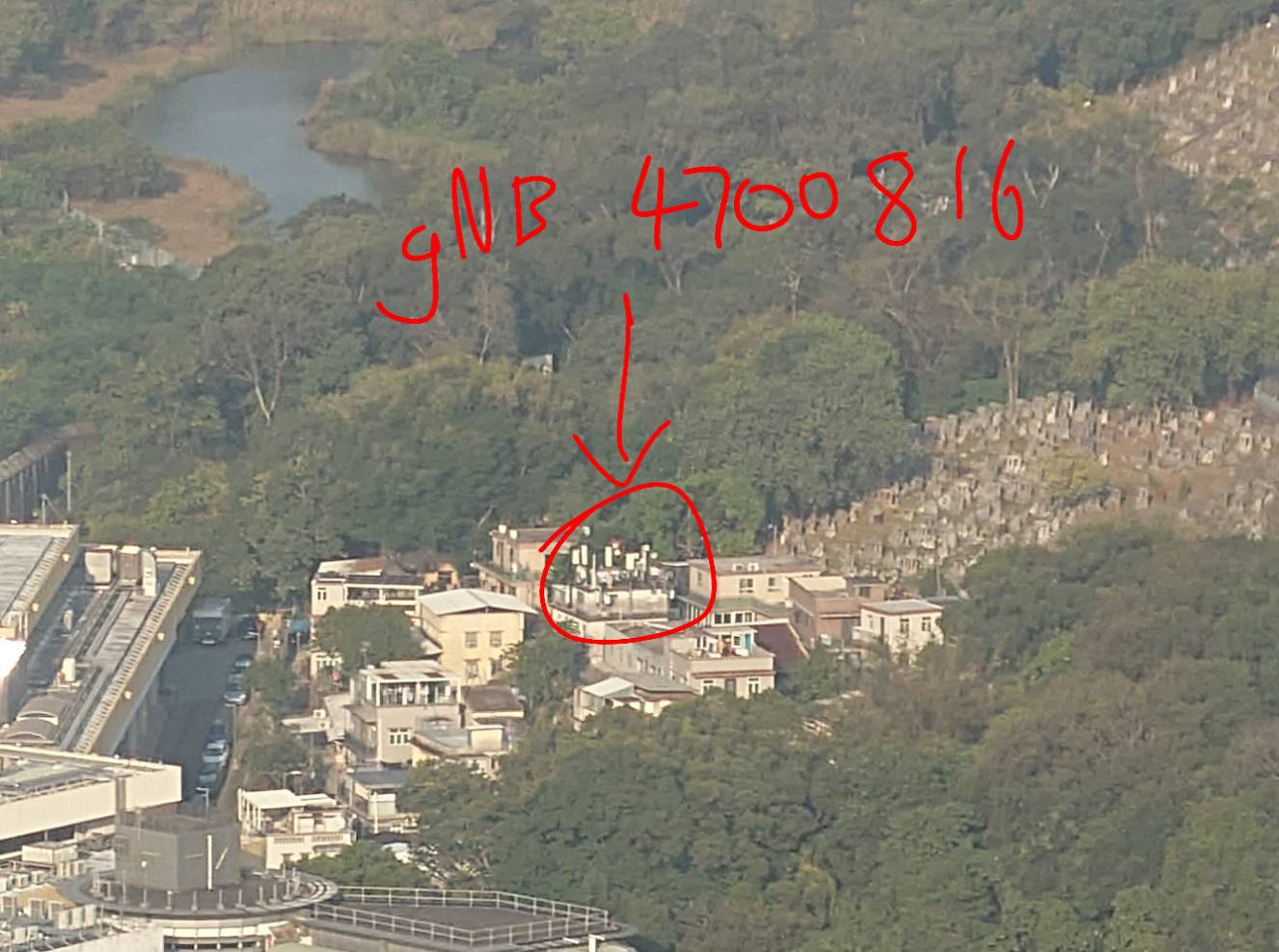

今日特登爬咗上大石磨個天線塔確認呢個基站位置,一路爬到上頂都見到呢個基站嘅訊號但係訊號最強嘅地方唔係支天線塔到,即係基站另在其他位置。
但於大石磨往外觀察見到位於禁區內羅湖村有基站,而且於大石磨頂直視時 N1 / N78 訊號皆良好,再結合 gNB 4700816 已知訊號會過界到大陸,可以確認其位置應在羅湖村。
基站位置
於大石磨頂與羅湖村肉眼直視時之 N1 收信
圖片附件: Uploaded_via_HKEPC_IR_Pro_Android(f1eb0).jpg (2025-12-21 17:55, 115.95 KB) / 下載次數 5
https://h2.hkepc.com/forum/attachment.php?aid=2509384&k=e681bfa52f5476684fff5fa254d9cc81&t=1782195477&sid=3NrX40MWCC
圖片附件: Uploaded_via_HKEPC_IR_Pro_Android(58b99).jpg (2025-12-21 17:56, 148.36 KB) / 下載次數 8
https://h2.hkepc.com/forum/attachment.php?aid=2509385&k=a77ae781f0b7fd7cd540f7048dadbbcd&t=1782195477&sid=3NrX40MWCC
