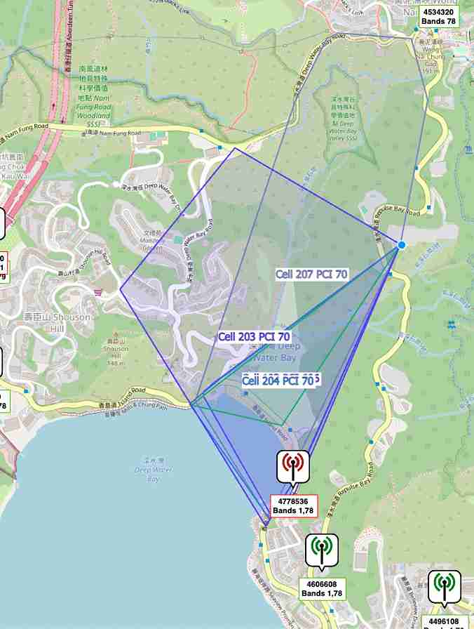

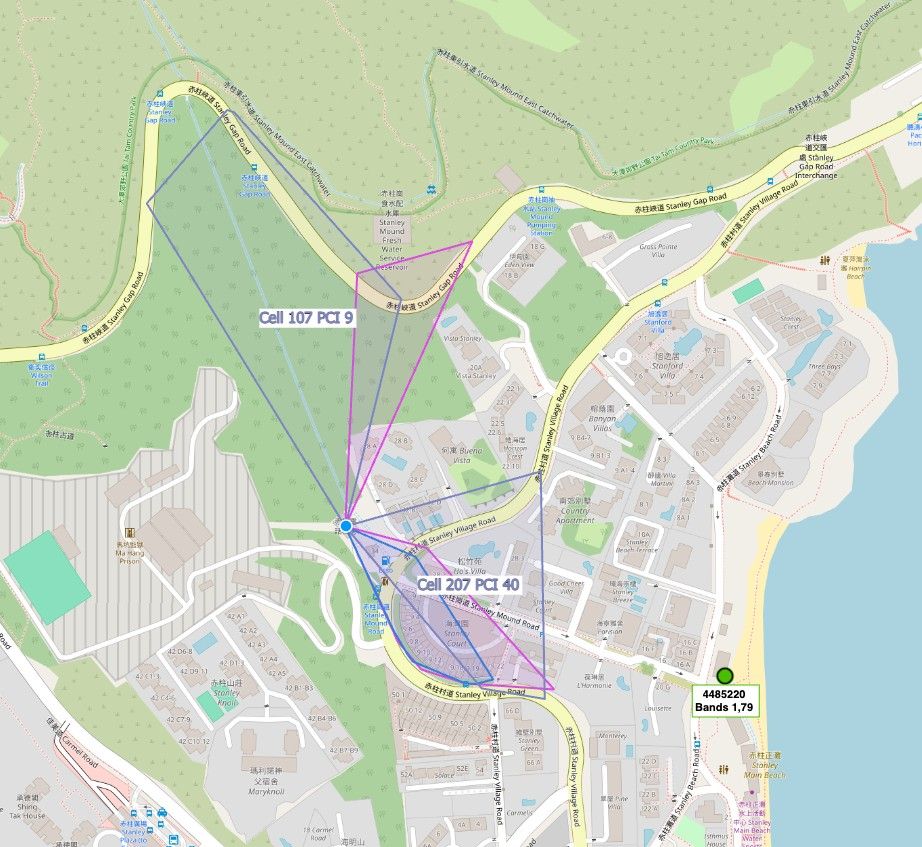

作者: licson    時間: 2025-5-18 00:04
gNB ID 4525616
csl 基站
大約位置:淺水灣道 25 號福慧大廈
Sector list:
#103 - N78 (ARFCN 632352) csl 頻段
#107 - N1 (ARFCN 427250) csl 頻段
#116 - N78 (ARFCN 628704) CMHK 頻段
#203 - N78 (ARFCN 632352) csl 頻段
#204 - N79 (ARFCN 726432) csl 頻段
#207 - N1 (ARFCN 427250) csl 頻段
CMHK 暫時 detect 到綠色嗰個 N78 sector,覆蓋深水灣沙灘。至於 CMHK 自己係深水灣暫時得 N1 only 基站做覆蓋。
圖片附件: Screenshot 2025-05-17 at 11.57.39 PM.jpg (2025-5-18 00:01, 33.92 KB) / 下載次數 64

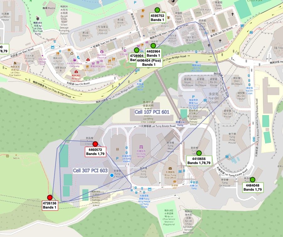

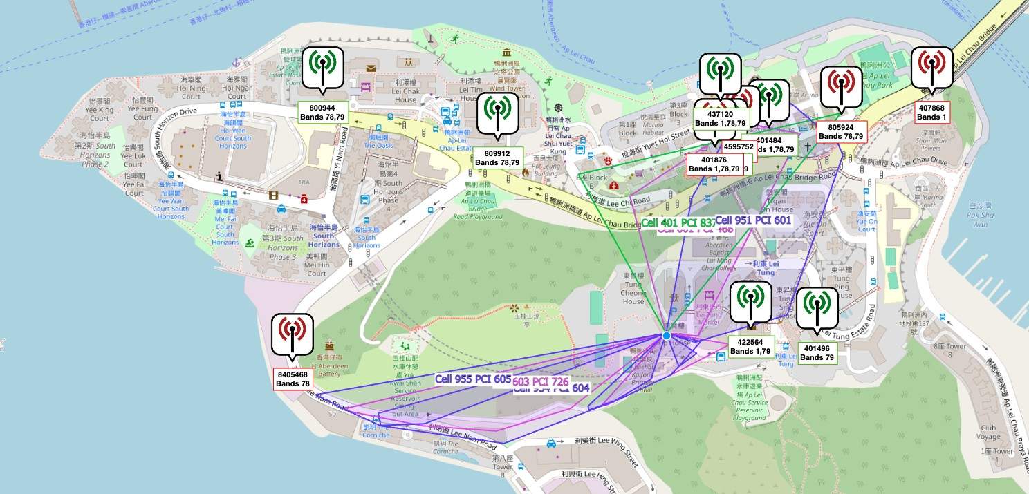

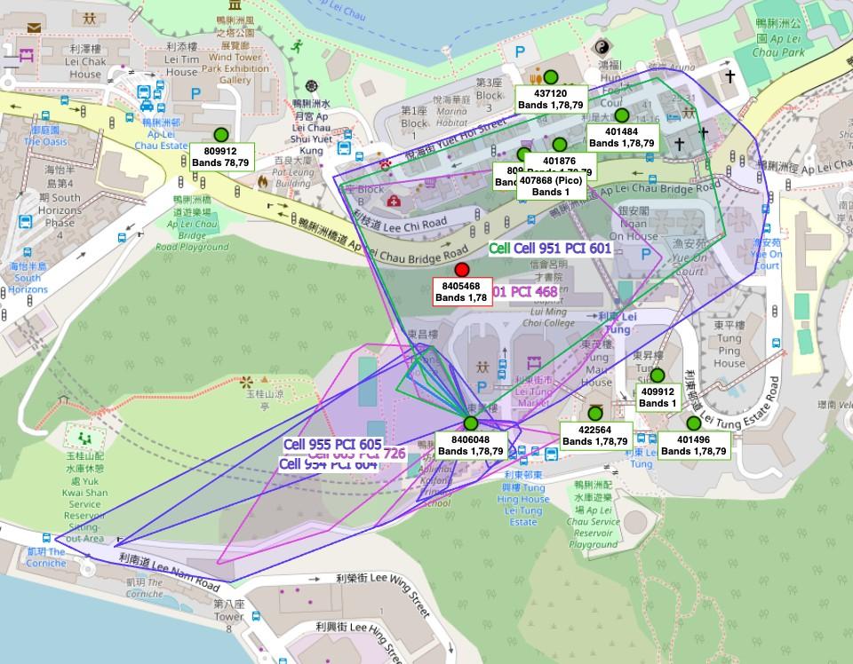

作者: licson    時間: 2025-5-18 00:10

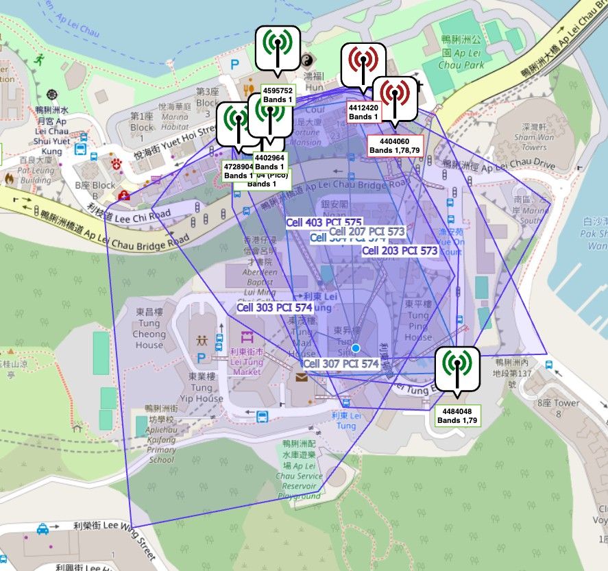

gNB 8406048
CMHK 基站
大約位置:鴨脷洲利東邨東業樓天台
Sector List:
#401 - N78 (ARFCN 628704) CMHK 頻段
#601 - N79 (ARFCN 723360) CMHK 頻段
#602 - N79 (ARFCN 723360) CMHK 頻段
#603 - N79 (ARFCN 723360) CMHK 頻段
#951 - N78 (ARFCN 632352) csl 頻段
#952 - N78 (ARFCN 632352) csl 頻段
#953 - N78 (ARFCN 632352) csl 頻段
#954 - N78 (ARFCN 632352) csl 頻段
#955 - N78 (ARFCN 632352) csl 頻段
呢個基站資源似乎共享得比較平均
圖片附件: Screenshot2025-05-18at12.05.52A.jpg (2025-5-18 00:09, 148.93 KB) / 下載次數 70
https://h2.hkepc.com/forum/attachment.php?aid=2478934&k=0f9ff70c37b22ebfde323e236e2196cb&t=1782189519&sid=18rbMi7rYa

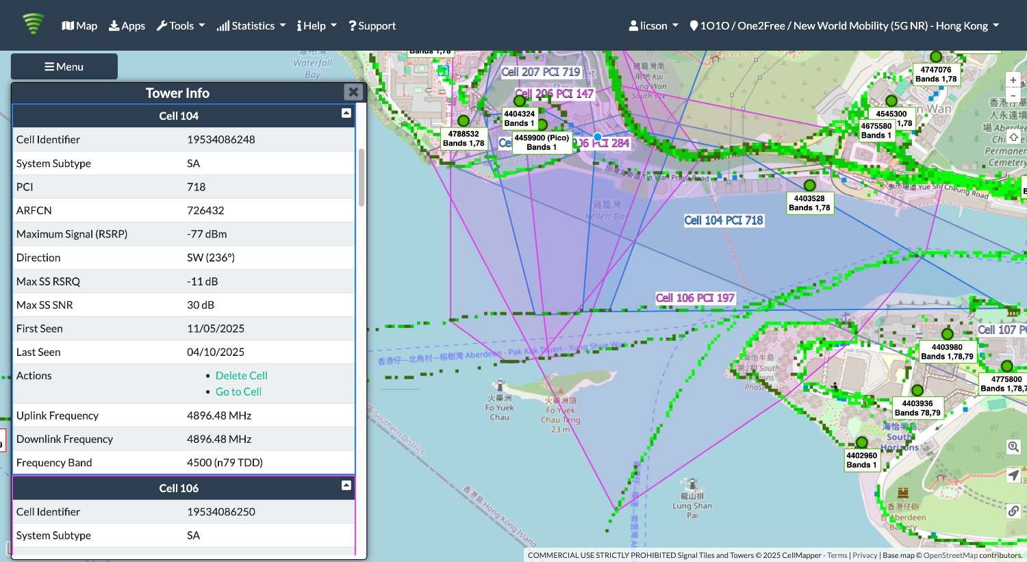

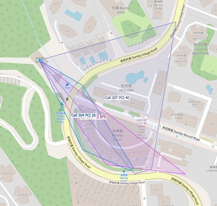

作者: licson    時間: 2025-5-18 00:17
gNB 4403284
csl 基站
大約位置:赤柱大街 Stanley Oriental Hotel 天台
Sector List:
#104 - N79 (ARFCN 726432) csl 頻段
#106 - N79 (ARFCN 723360) CMHK 頻段
#206 - N79 (ARFCN 723360) CMHK 頻段
#304 - N79 (ARFCN 726432) csl 頻段
#306 - N79 (ARFCN 723360) CMHK 頻段
暫時 CMHK 我觀測到係赤柱大街範圍有 N79 mid-band coverage 得呢個基站,自家基站仍然只有 N1 頻段
圖片附件: Screenshot2025-05-18at12.12.39A.jpg (2025-5-18 00:16, 148.99 KB) / 下載次數 71
https://h2.hkepc.com/forum/attachment.php?aid=2478935&k=794d33ebe74832a9b35ac972fe308f03&t=1782189519&sid=18rbMi7rYa
作者: Linksys999    時間: 2025-5-18 00:22
gNB 8406048
CMHK 基站
大約位置:鴨脷洲利東邨東業樓天台
Sector List:
#401 - N78 (ARFCN 628704) CMHK  ...
licson 發表於 2025-5-18 00:10
呢度csl本身無n78?

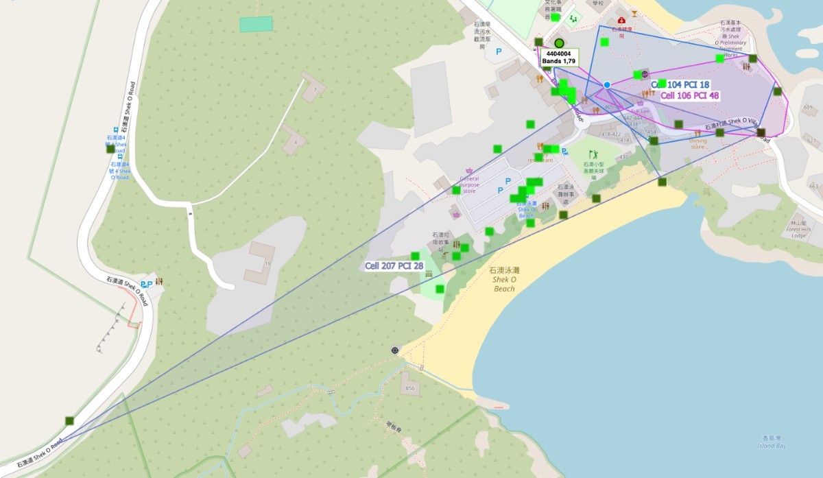

gNB 4404000
csl 基站
大約位置:PCCW 赤柱電話機樓
Sector List:
#307 - N79 (ARFCN 723360) CMHK 頻段
呢個基站天線位置較特別,沿路經過唔係每個有覆蓋位置都有 5G mid-band coverage,唔肯定 CMHK 要咗呢個位置有咩優勢
圖片附件: Screenshot2025-05-18at12.20.09A.jpg (2025-5-18 00:22, 148.18 KB) / 下載次數 74

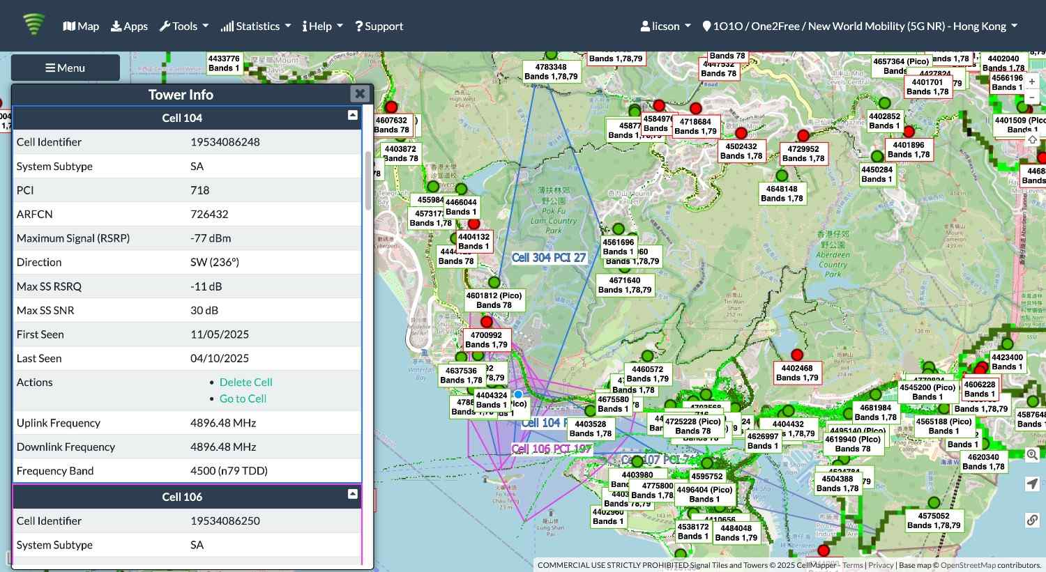

作者: licson    時間: 2025-5-18 00:34

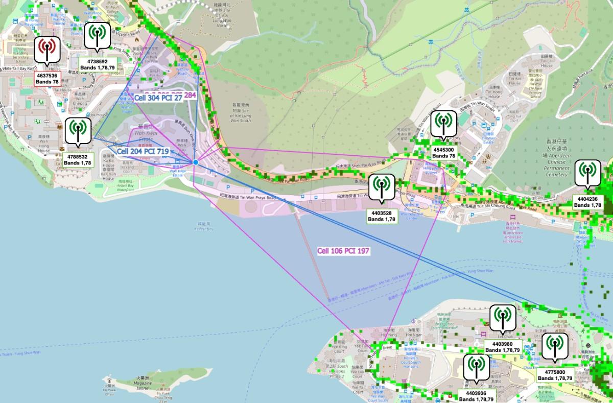

gNB 4769064
csl 基站
大約位置:未能確定,但應在華貴邨範圍內
Sector List:
需要得閒去一轉華富華貴邨兜個圈先確認到實際位置同埋有冇發射 N1/N78 出嚟
圖片附件: Screenshot2025-05-18at12.30.22A.jpg (2025-5-18 00:33, 148.05 KB) / 下載次數 77
https://h2.hkepc.com/forum/attachment.php?aid=2478938&k=c8ba5b7424395dc0f4a8b5ce4281b57d&t=1782189519&sid=18rbMi7rYa

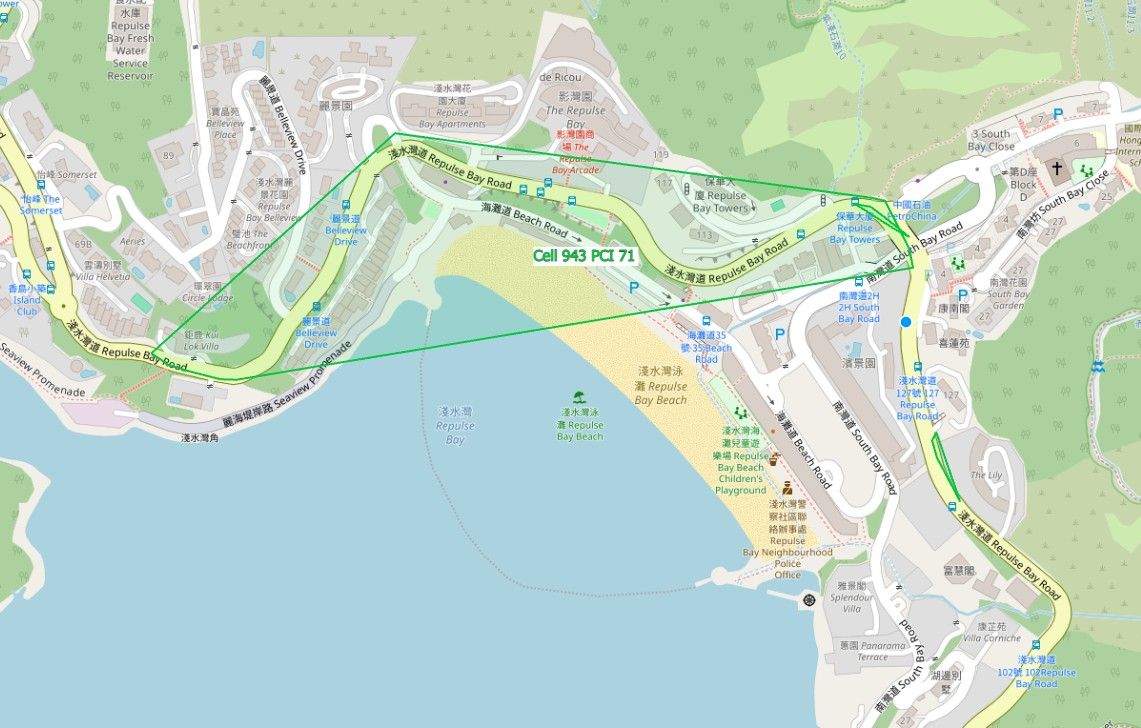

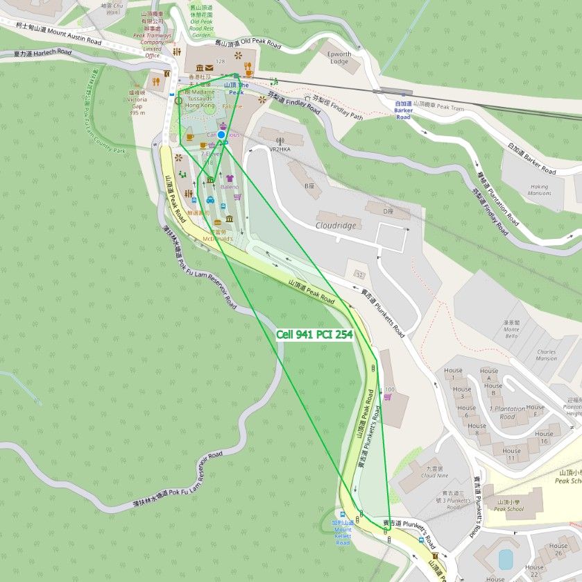

作者: licson    時間: 2025-5-18 01:00
本帖最後由 licson 於 2025-5-18 01:01 編輯
gNB 14607856
3 台基站(?)
大約位置:未確定,不過應該係淺水灣影灣園黎
Sector List:
#941 - N78 (ARFCN 628704) CMHK 頻段
#942 - N78 (ARFCN 628704) CMHK 頻段
#943 - N78 (ARFCN 628704) CMHK 頻段
呢個係最神奇嘅,因為 3 台未開 5G SA。CMHK 係淺水灣同深水灣都喺一樣嘅問題,自家基站得 N1 信號覆蓋到(反而呢啲位置 csl 覆蓋得理想過 CMHK 好多,信號強度同埋用啲 band 都好過 CMHK),而係淺水灣 CMHK 卡如果連 N78 就會連住呢個基站。csl 係淺水灣似乎都幾多 SA 基站基本上連唔到呢隻站所以唔肯定有冇同 csl 共享埋……
圖片附件: Screenshot2025-05-18at12.56.02A.jpg (2025-5-18 00:57, 148.52 KB) / 下載次數 78
https://h2.hkepc.com/forum/attachment.php?aid=2478942&k=ca4838b9a77324db5f74a08933621435&t=1782189519&sid=18rbMi7rYa
作者: Linksys999    時間: 2025-5-18 15:41
gNB 14607856
3 台基站(?)
Sector List:
#941 - N78 (ARF ...
licson 發表於 2025-5-18 01:00
3未推民用SA都應該有測試緊,SA係一定會出,只係時間問題,除非個台執笠。
現在玩得MORAN都應該係3 間一齊test。
作者: licson    時間: 2025-5-18 16:57
今日係屯門公路都 detect 到一啲共享基站,整理後再 send 出黎
作者: licson    時間: 2025-5-18 16:59
回覆 13# Linksys999
淺水灣範圍 csl 有三四個 SA 基站,暫時可以 N78 大包圍成個地區。CMHK 自家基站得 N1,痴住 3 呢個 SA 基站都係得一個位放到 N78 就相對效果比較差啦

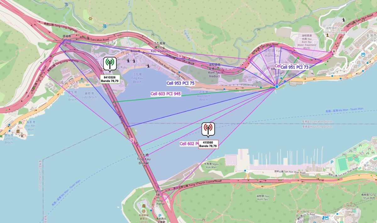

gNB 8404028
CMHK 基站
大約位置:青山公路 - 汀九段 123 號華麗海灣酒店天台
Sector List:
#403 - N78 (ARFCN 628704) CMHK 頻段
係荃灣轉入屯門公路之後第一個共享基站,一路去到深井先開始分翻開。共享基站覆蓋緊部分屯門公路路段同汀九橋橋面。

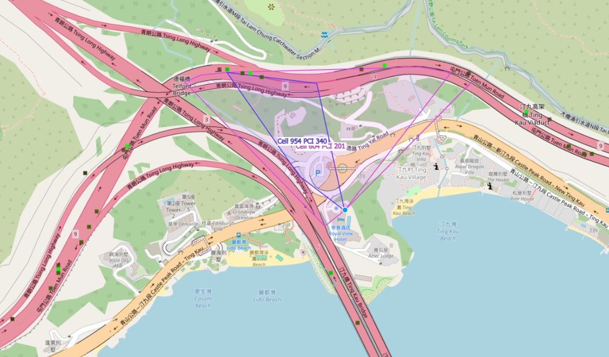

作者: licson    時間: 2025-5-18 22:58
gNB 8410328
CMHK 基站
大約位置:青山公路 - 汀九段 353 號帝景酒店天台
Sector List:
#604 - N79 (ARFCN 723360) CMHK 頻段
之後就會銜接第二個共享基站,個酒店位置唔係幾好個天線要向上抬先對得住屯門公路
圖片附件: Screenshot2025-05-18at10.54.31P.jpg (2025-5-18 22:57, 148.84 KB) / 下載次數 68
https://h2.hkepc.com/forum/attachment.php?aid=2479075&k=bc0e44021c9cb022fa1e879524ec3a22&t=1782189519&sid=18rbMi7rYa

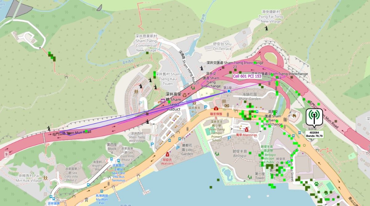

作者: licson    時間: 2025-5-18 23:04
gNB 8812508
CMHK 基站
大約位置:青山公路 - 深井段 38 號海韻花園第一座天台
Sector List:
去到深井之後 csl 同 CMHK 都開始有翻非共享嘅基站,但係其實都有一座共享基站,覆蓋範圍較前兩個細天線都喺得兩支下斜對著屯門公路
圖片附件: Screenshot2025-05-18at11.00.02P.jpg (2025-5-18 23:02, 148.51 KB) / 下載次數 77
https://h2.hkepc.com/forum/attachment.php?aid=2479076&k=894ec49f1058592c5817c594c567babe&t=1782189519&sid=18rbMi7rYa

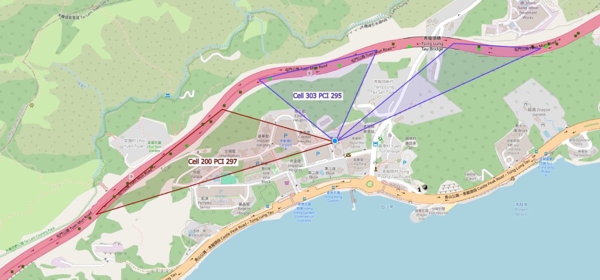

gNB 4514180
csl 基站
大約位置:青山公路 - 青龍頭段 100 號豪景花園第六座
Sector List:
#200 - N28 (ARFCN 155570) csl 頻段
#303 - N78 (ARFCN 632352) csl 頻段
唔係共享基站,不過係暫時唯一發現到有放 N28 嘅 csl 5G SA 站。屯門公路係咪真係咁難覆蓋全面連 N28 都要攞出嚟……
圖片附件: Screenshot2025-05-18at11.08.51P.jpg (2025-5-18 23:14, 148.09 KB) / 下載次數 39
https://h2.hkepc.com/forum/attachment.php?aid=2479078&k=24267ea2e3f69065e917ff55e58d9b04&t=1782189519&sid=18rbMi7rYa

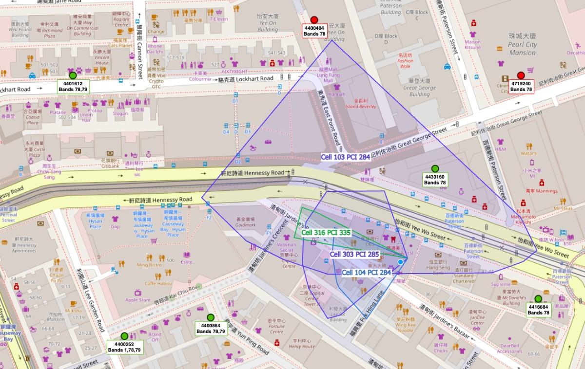

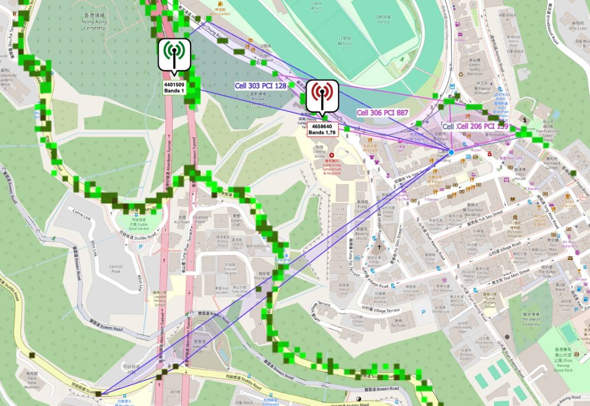

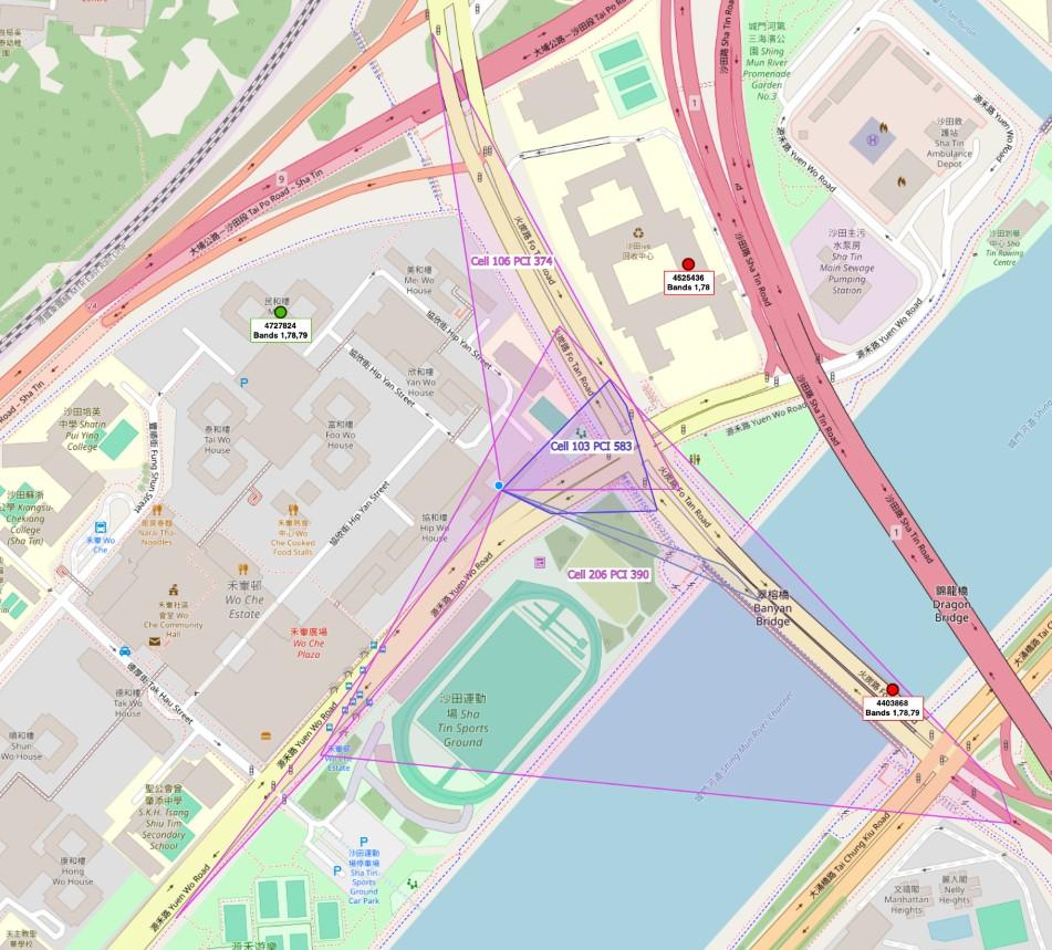

作者: licson    時間: 2025-5-20 23:22
gNB 4403732
csl 基站
大約位置:跑馬地奕蔭街 10-12 號啓蔭閣天台
Sector List:
#307 - N1 (ARFCN 427250) csl 頻段
#403 - N78 (ARFCN 632352) csl 頻段
呢個係係市區見到第一個有共享嘅基站黎
圖片附件: Screenshot2025-05-20at11.16.34P.jpg (2025-5-20 23:22, 148.96 KB) / 下載次數 47
https://h2.hkepc.com/forum/attachment.php?aid=2479355&k=55f2482d6065cea86c6fe619cb0de025&t=1782189519&sid=18rbMi7rYa

作者: licson    時間: 2025-5-25 17:08
本帖最後由 licson 於 2025-5-25 17:11 編輯
回覆 9# licson

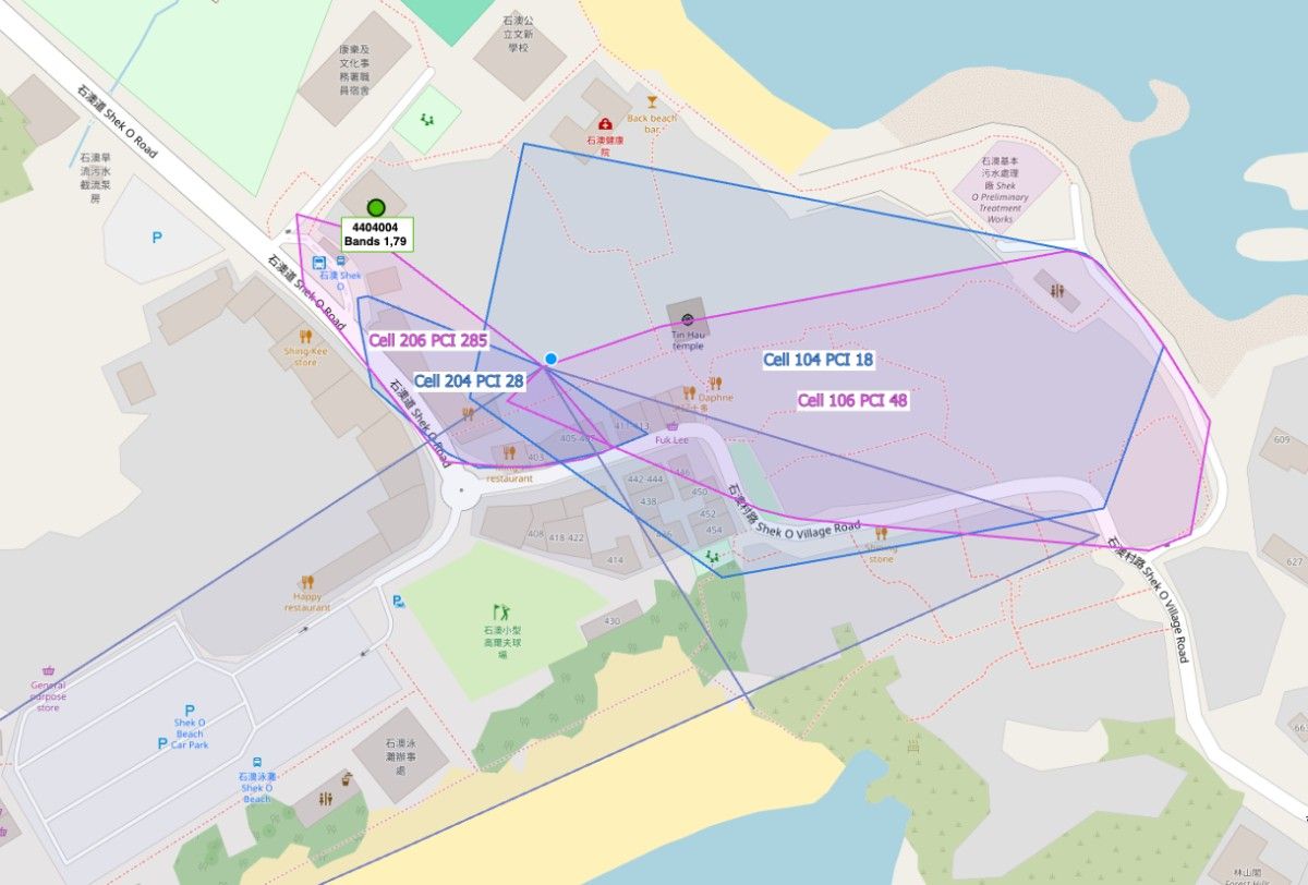

更新一下,終於有足夠資料定位
gNB 4769064
csl 基站
大約位置:華貴邨華禮樓天台
Sector List:
呢個站應該係 N79 only,華貴邨室外地方下 CMHK 基本要靠 csl 基站做覆蓋,入到屋邨商場先有自己室內站用(N1 only)。至於 csl 自己有幾個 SA 基站係華富邨放 N78 過去華貴邨 N79 收得差仲有 N78 用。
圖片附件: Screenshot2025-05-25at5.03.55P.jpg (2025-5-25 17:07, 148.6 KB) / 下載次數 30
https://h2.hkepc.com/forum/attachment.php?aid=2479918&k=af69b2cee0e0af8177e9cd0ab68c2541&t=1782189519&sid=18rbMi7rYa

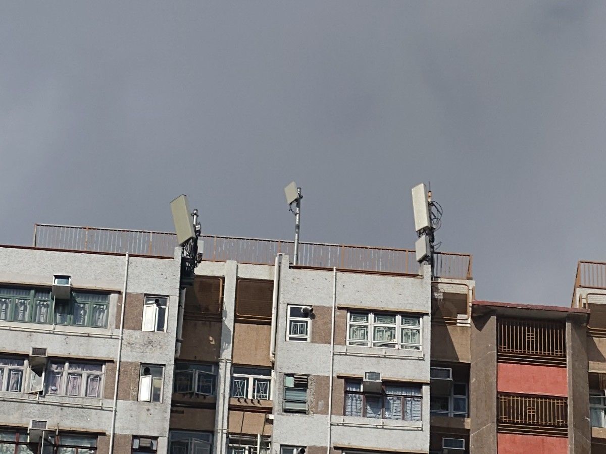

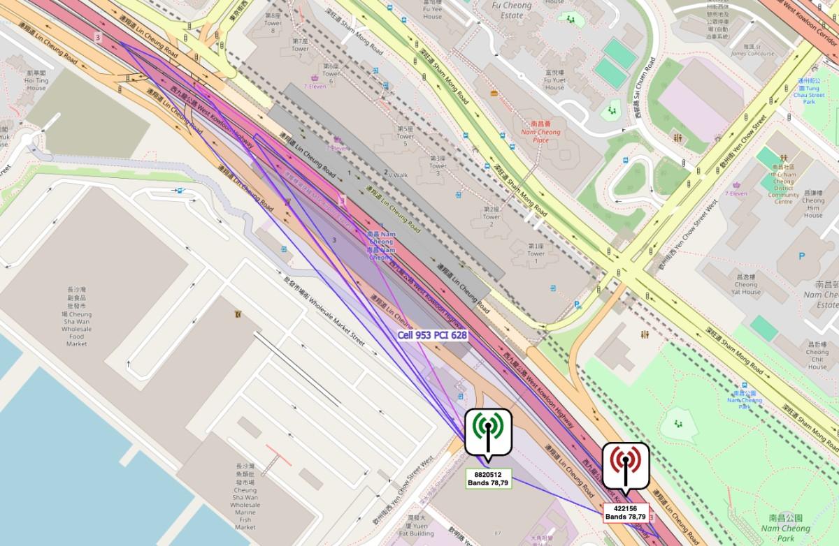

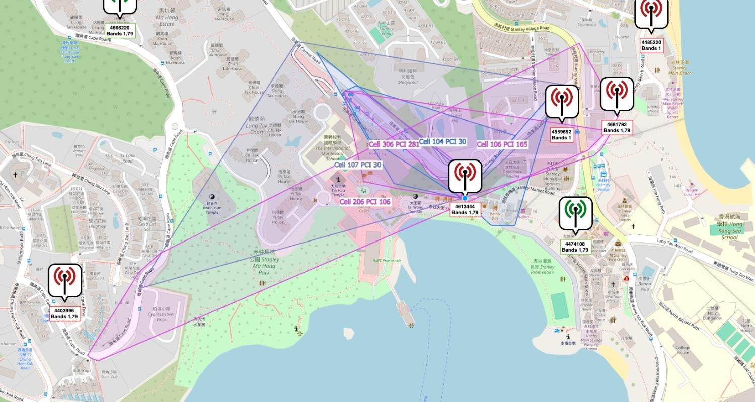

作者: licson    時間: 2025-5-25 19:07
gNB 8820512
CMHK 基站
大約位置:欽州街西87號食物環境衛生署南昌辦事處暨車房
Sector List:
#956 - N78 (ARFCN 632352) csl 頻段
搭車經過西九公路會見到,有唔少天線向齊所有方向發射,所以實際覆蓋範圍應該唔只圖上顯示
圖片附件: Screenshot2025-05-25at6.56.57P.jpg (2025-5-25 19:05, 148.37 KB) / 下載次數 37
https://h2.hkepc.com/forum/attachment.php?aid=2479940&k=88631bc32619e509794353bfb9cf853b&t=1782189519&sid=18rbMi7rYa

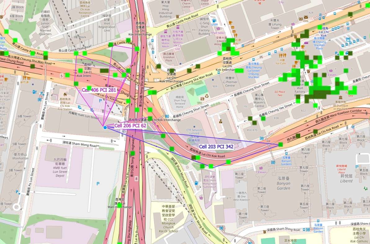

作者: licson    時間: 2025-5-27 23:43
gNB 4400292
csl 基站
大約位置:荔枝角月輪街 2-4 號 PCCW 荔枝角機樓
Sector List:
#406 - N79 (ARFCN 723360) CMHK 頻段
第二個係市區見到 csl 共享比 CMHK 嘅基站黎,機樓應該有全方位發射信號不過我淨喺搭車經過未好完整偵測曬所有 sector

licson 發表於 2025-5-27 23:43
少少奇怪, 機樓對面有工廈, 又有公屋海麗邨,CMHK其實不乏裝站地點, 無需要CSL share比佢.

回覆 48# PN420
位置就應該冇判斷錯,一靠埋機樓先會入呢個基站(CMHK),sector 位置同機樓天線方向吻合。反而 csl 附近有其他基站會跳去天線角度好的嗰啲站。

本帖最後由 licson 於 2025-5-29 23:31 編輯
gNB 14600788
3 台基站(?)
大約位置:山頂道 118 號山頂廣場
Sector List:
平時好鍾意放室內天線嘅 CMHK 竟然係山頂廣場無室內天線要喺出面打入商場…… 亦都無借 csl SA 基站反而係借 3 仔基站放信號。正路山頂呢啲咁多遊客嘅地方應該四間都要有自己天線先係
圖片附件: Screenshot2025-05-29at11.16.22P.jpg (2025-5-29 23:20, 148.36 KB) / 下載次數 44
https://h2.hkepc.com/forum/attachment.php?aid=2480605&k=6cca01d96be1e5e636cc7186318c4fe2&t=1782189519&sid=18rbMi7rYa
作者: Linksys999    時間: 2025-5-29 23:38
gNB 14600788
3 台基站(?)
大約位置:山頂道 118 號山頂廣場
Sector List:
#941 - N78 (ARFCN 628704)  ...
licson 發表於 2025-5-29 23:22
肯定山頂廣場室內唔係行阿公天線齊4台? 未有MORAN前已去過多次,山頂廣場室內多數地方收爆上網無問題。
作者: licson    時間: 2025-5-29 23:50
回覆 58# Linksys999
我得兩張卡,SA 嘅話淨喺見到 csl 用緊室內天線(用室內 N78 頻),CMHK 係室內都喺連住我頭先 post 呢個站,信號差
作者: Linksys999    時間: 2025-5-30 00:02
回覆  Linksys999
我得兩張卡,SA 嘅話淨喺見到 csl 用緊室內天線(用室內 N78 頻),CMHK 係室內都喺連 ...
licson 發表於 2025-5-29 23:50
有無試落NSA可能有唔同?

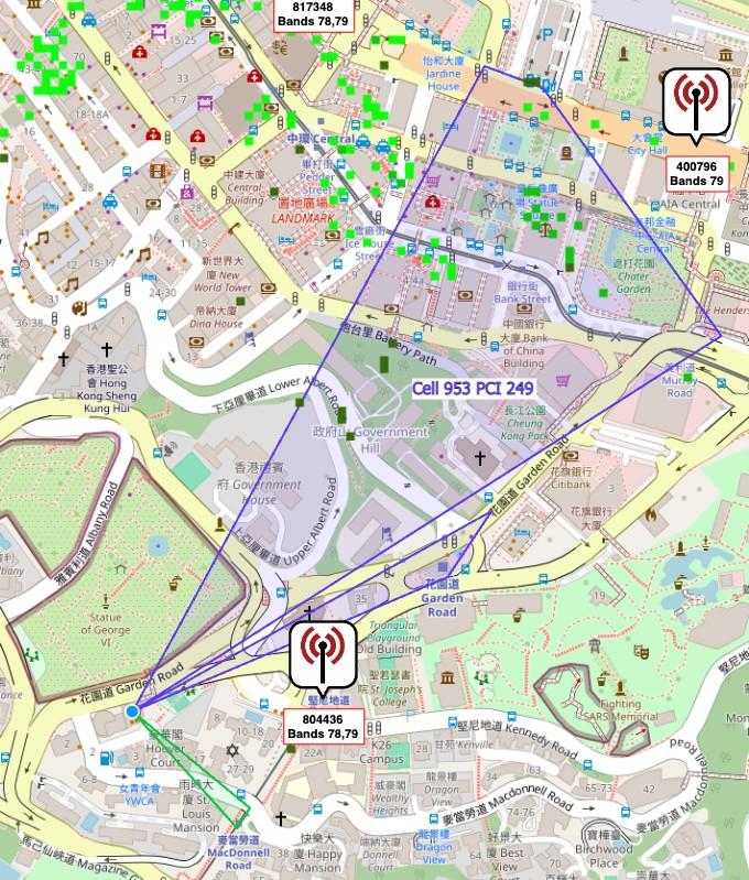

gNB 8400120
CMHK 基站
大約位置:中環花園道 51 號科達中心
Sector List:
#402 - N78 (ARFCN 628704) CMHK 頻段
中環啲樓太密好難揾天線喺邊…… 又係一個市區共享基站,不過中環呢啲地方本身應該都好多天線位都要共享,真係唔知點解

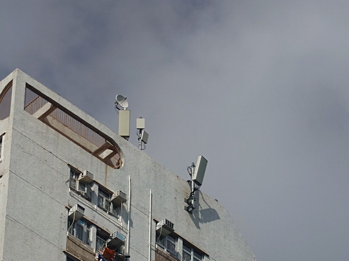

作者: licson    時間: 2025-5-31 22:34

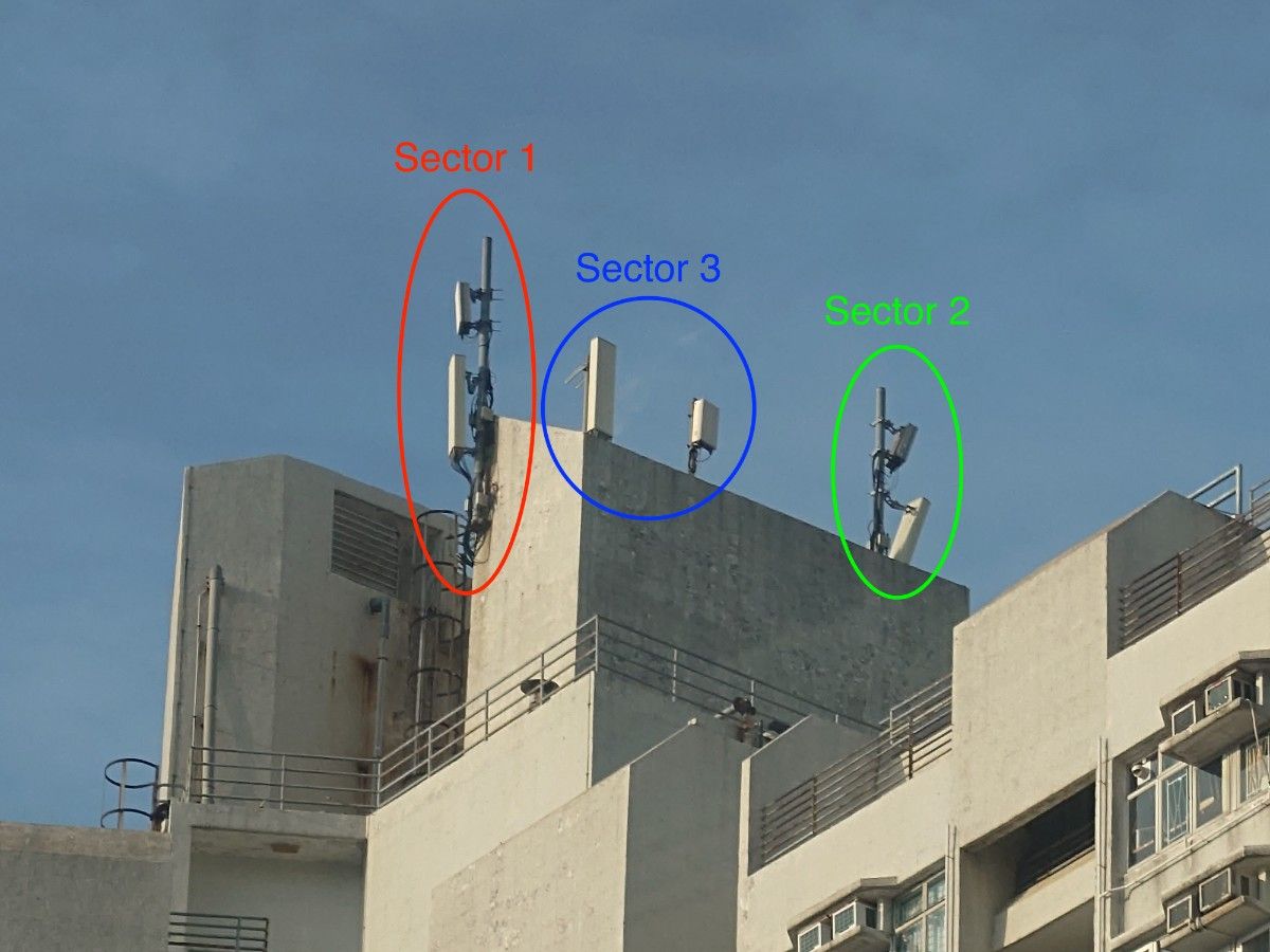

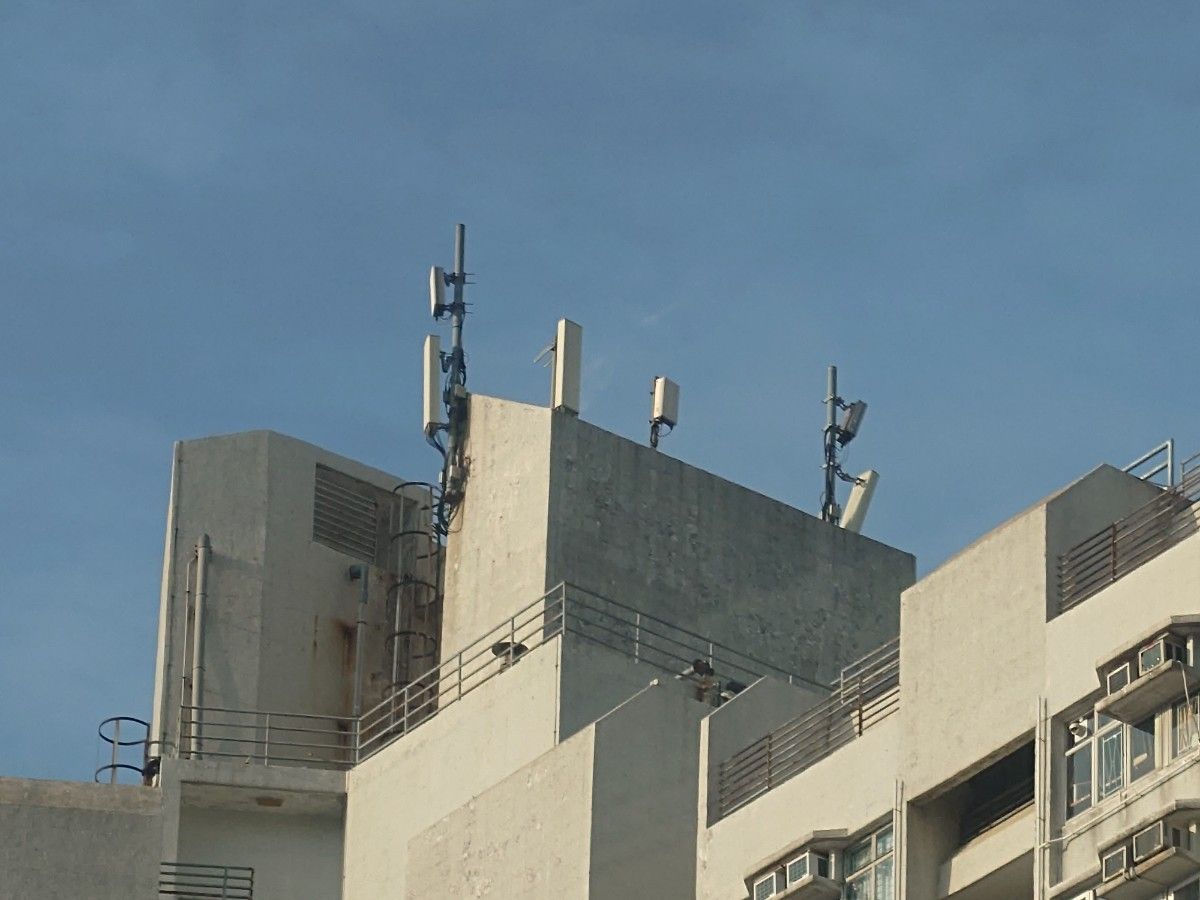

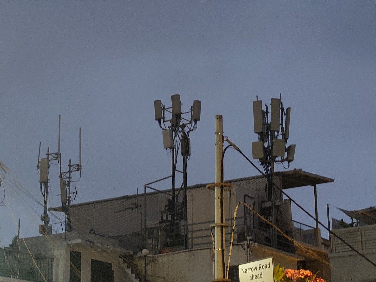

本帖最後由 licson 於 2025-5-31 22:36 編輯

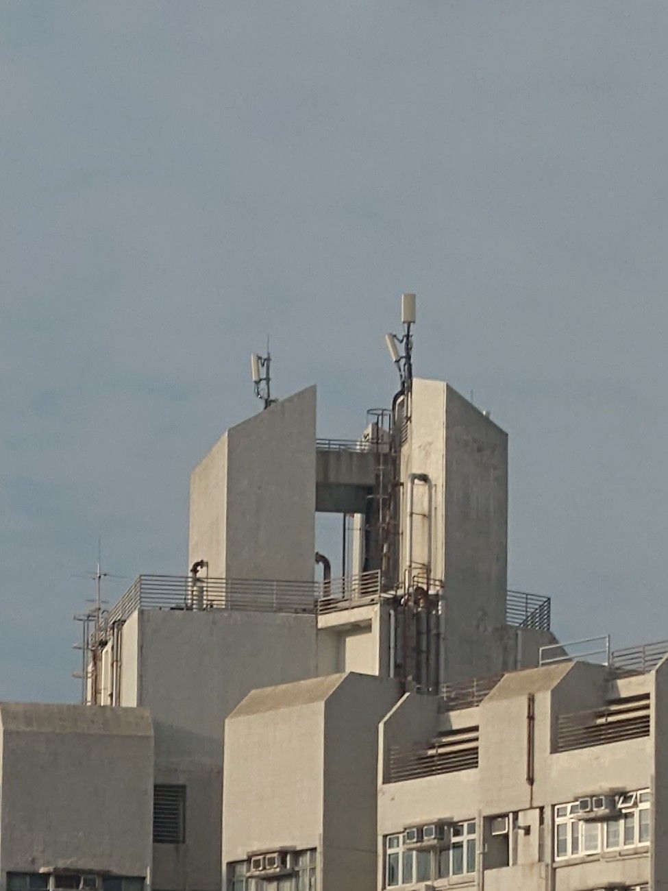

gNB 4403336
csl 基站
大約位置:石澳村 307 號天台
Sector List:

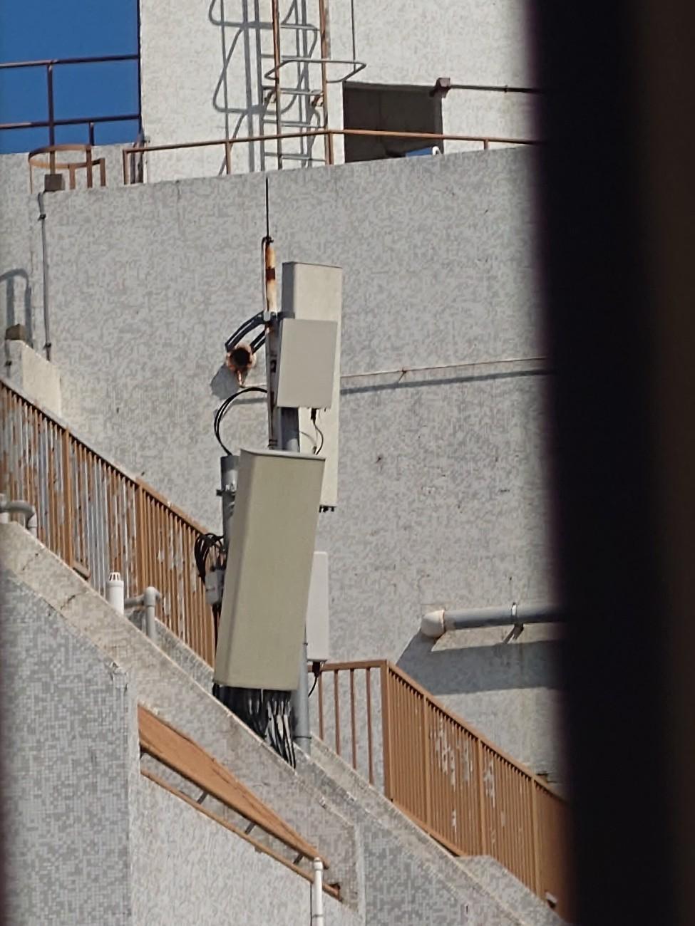

基站圖片支援
唔知比咗幾多錢個屋主可以係佢天台擺到三碌基站,csl 呢個基站係 2-sector 佈局(應該就喺圖中中間個碌天線,前後各一隻 AAU)。CMHK 係石澳都有基站,位置係石澳康文署職員宿舍,不過就淨喺得 N1 SA,要借 csl 基站發射 N79 出嚟。
係呢個基站過少少就喺 PCCW 石澳機樓,上面一樣有 AAU 發射 N79 5G SA(gNB 4404004),既然 CMHK 都租咁多基站唔差在租埋佢
圖片附件: Screenshot2025-05-31at10.26.10P.jpg (2025-5-31 22:31, 148.87 KB) / 下載次數 34
https://h2.hkepc.com/forum/attachment.php?aid=2480870&k=b41400af2e14101f1a4ff1f60d99e46d&t=1782189519&sid=18rbMi7rYa
圖片附件: Screenshot2025-05-31at10.26.40P.jpg (2025-5-31 22:31, 148.8 KB) / 下載次數 36
https://h2.hkepc.com/forum/attachment.php?aid=2480871&k=c1937f5e0405cc2d1b6869b142933612&t=1782189519&sid=18rbMi7rYa
圖片附件: 20250531_191627.JPG (2025-5-31 22:31, 148.59 KB) / 下載次數 37
https://h2.hkepc.com/forum/attachment.php?aid=2480872&k=b5f21931e4888cf00cea1e7a921da15d&t=1782189519&sid=18rbMi7rYa
作者: licson    時間: 2025-6-1 23:04
回覆 6# licson
更新一下,仲有個 sector 係對著山嘅。
gNB 4404000
csl 基站
大約位置:赤柱村道 36 號 PCCW 赤柱機樓
Sector List:
多咗一組 sector 1xx 係對著山嘅,有機會行附近孖崗山都收到 5G SA 信號
圖片附件: Screenshot2025-06-01at10.57.32P.jpg (2025-6-1 23:03, 148.42 KB) / 下載次數 46
https://h2.hkepc.com/forum/attachment.php?aid=2481022&k=cc9e4b045960e20c0f4c39af14fd3a0f&t=1782189519&sid=18rbMi7rYa

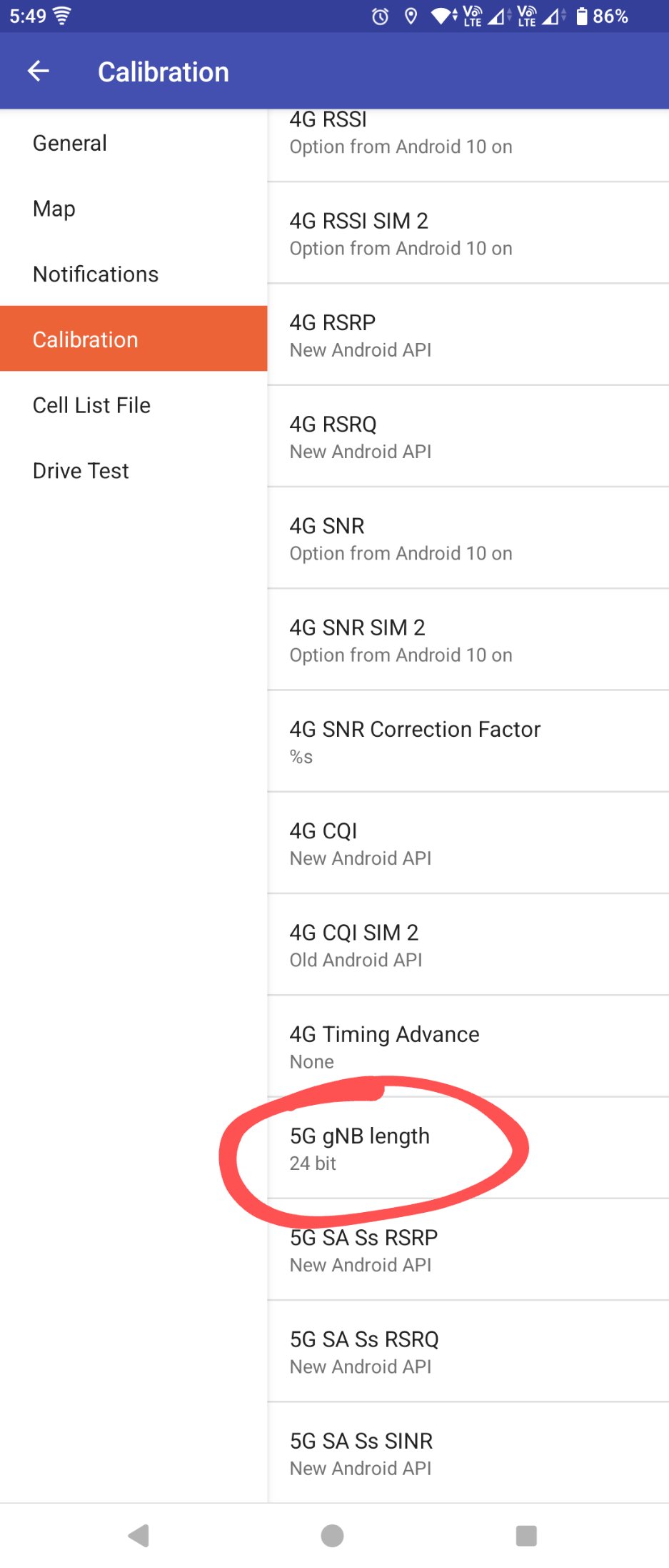

作者: licson    時間: 2025-6-2 17:40
本帖最後由 licson 於 2025-6-2 17:48 編輯
回覆 71# bbbear
802240:604 係 CMHK 基站冇錯,冒號前面喺 gNB ID(大致理解做 site ID,其實係射頻處理器嘅編號),後面係 local cell ID(理解做每個 site 底下每支天線嘅編號)。
CMHK 既話暫時解讀規則喺自家基站 ID 係 6 位數字,通常係 4 或者 8 開頭,後者天線 ID 係三位數字,3 = N1 / 4 = N78 / 5 = N78 室內 / 6 = N79,最尾嗰個數字係基站下面第幾枝天線。
csl 嘅話 gNB ID 係 7 位數字,全部係 4 字開頭。local cell ID 部份係三位數,頭一位係天線編號,其餘兩位暫時發現對應以下頻段(00 = N28 / 03 = N78 / 04 = N79 / 05 = N78 室內 / 06 = CMHK N79 / 07 = N1 / 16 = CMHK N78)有時候 csl 啲 local cell ID 會係四位數,有啲跟到規則有啲唔得,仲睇緊有咩規律。
你其餘兩個基站 ID 應該係 set 錯咗 gNB ID bit 長度,5G cell ID 冇明確表明 bit length 電訊商鍾意用幾多都得,暫時黎講香港三間(csl / CMHK / 3,SmarTone 會唔會用第二啲 bit length 就唔知)都係用 24-bit 所以你要係 G-Mon Pro 改返好 settings 先見到真正既 ID 解讀。
作者: licson    時間: 2025-6-2 17:51
回覆 71# bbbear
G-Mon Pro 係 Settings -> Calibration -> 5G gNB length 就可以改
圖片附件: Uploaded_via_HKEPC_IR_Pro_Android(942cc).jpg (2025-6-2 17:50, 119.19 KB) / 下載次數 39
https://h2.hkepc.com/forum/attachment.php?aid=2481140&k=ecf1691363426f0a28edc5f098bf2a49&t=1782189519&sid=18rbMi7rYa

作者: licson    時間: 2025-6-3 22:46
gNB 4400300
csl 基站
大約位置:銅鑼灣怡和街 22 號天台(地鋪係 csl/HKT 旗艦店黎)
Sector List:
#316 - N78 (ARFCN 628704) CMHK 頻段
綠色細塊個舊係 CMHK 卡連嘅,好似係最近先開出嚟。銅鑼灣呢啲本身基站密度爆標嘅都要玩共享,到底咩料……
圖片附件: Screenshot2025-06-03at10.39.03P.jpg (2025-6-3 22:42, 148.91 KB) / 下載次數 43

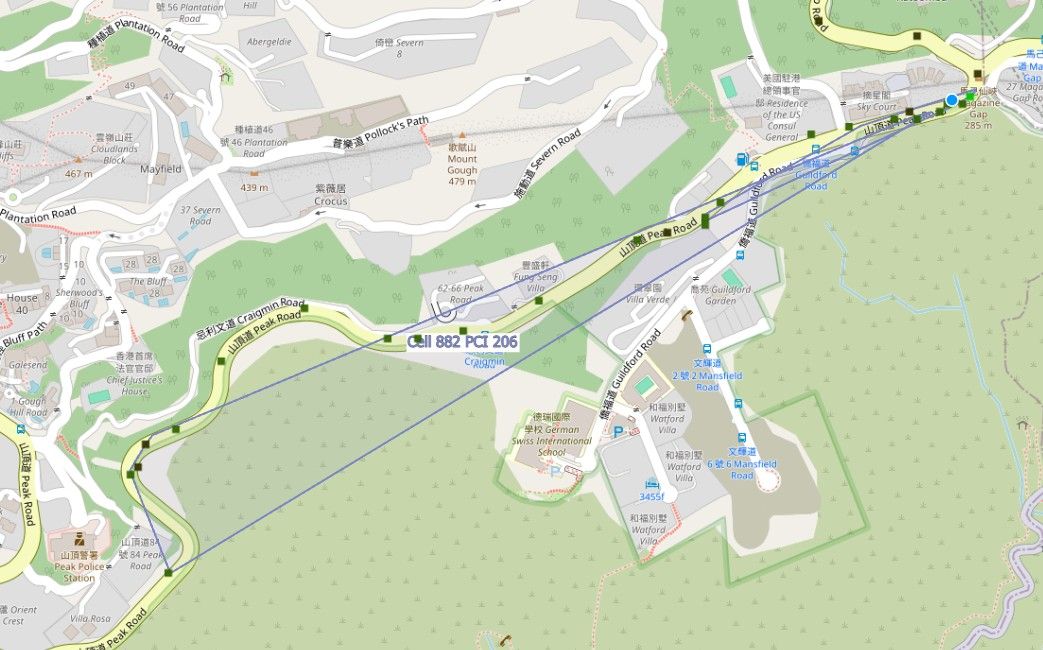

作者: licson    時間: 2025-6-8 00:10
gNB 14613172
3 台基站(?)
大約位置:未能確定,估計係哥賦山發射站(因為網圖見到碌擎天柱有 RRU 同手機天線嘅存在)
Sector List:
#882 - N1 (ARFCN 427250) csl 頻段
#883 - N1 (ARFCN 427250) csl 頻段
暫時係第一個見到有用共享基站發射 N1 頻段嘅基站黎,哥賦山發射站碌柱有三支手機天線應該仲有一個 sector 未揾到出嚟。個發射站係香港電台嘅,可能唔夠位裝曬咁多間嘅天線上去所以共享似乎都喺一個唔錯嘅選擇?
圖片附件: Screenshot2025-06-08at12.03.23A.jpg (2025-6-8 00:08, 148.86 KB) / 下載次數 52
https://h2.hkepc.com/forum/attachment.php?aid=2482052&k=ce85ced6b50b3aa6e422ef279e73a0d4&t=1782189519&sid=18rbMi7rYa

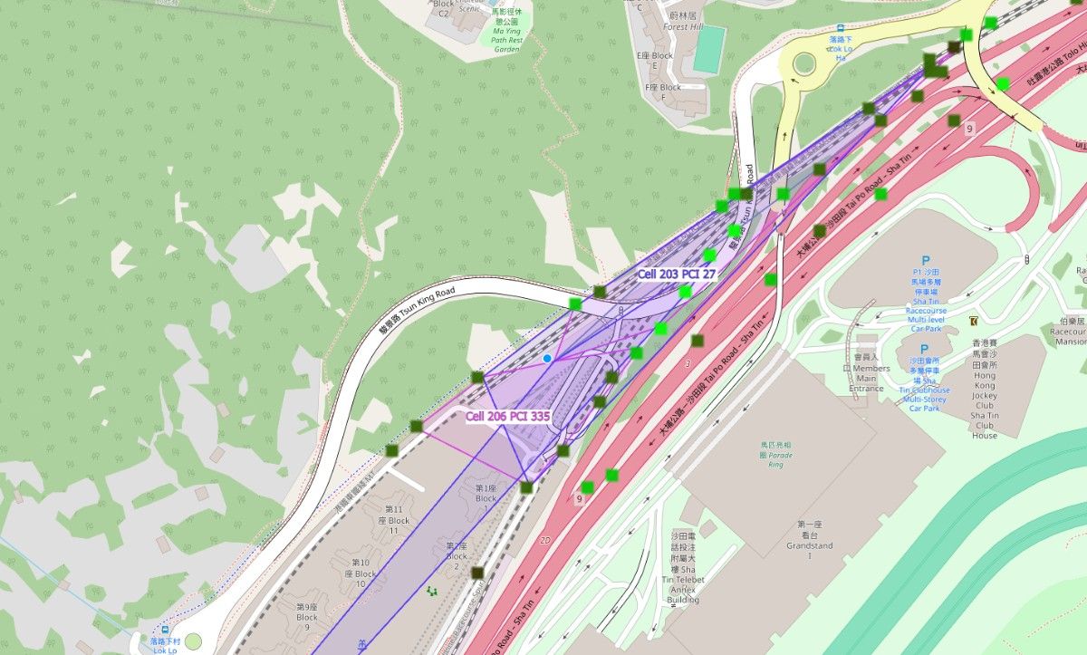

作者: licson    時間: 2025-7-3 17:35
gNB 4491200
csl 基站
大約位置:沙田協欣街二號禾輋邨協和樓天台
Sector List:
呢個基站有啲特別,csl 卡就算信號都唔係好肯連過去,要停定一段時間先會連接。反而 CMHK 係一收到信號就會跳過去,反應快過 csl 自己…… 我估呢個基站應該係 5-sector 設計,有齊 csl N78/N79 同 CMHK N79 喺度,只不過淨喺係外圍大路兜只係掃到部分出嚟。
圖片附件: Screenshot2025-07-03at4.44.57P.jpg (2025-7-3 17:31, 148.76 KB) / 下載次數 48
https://h2.hkepc.com/forum/attachment.php?aid=2485796&k=414ead38e6d4f16ae03e6ff63e8066bc&t=1782189519&sid=18rbMi7rYa

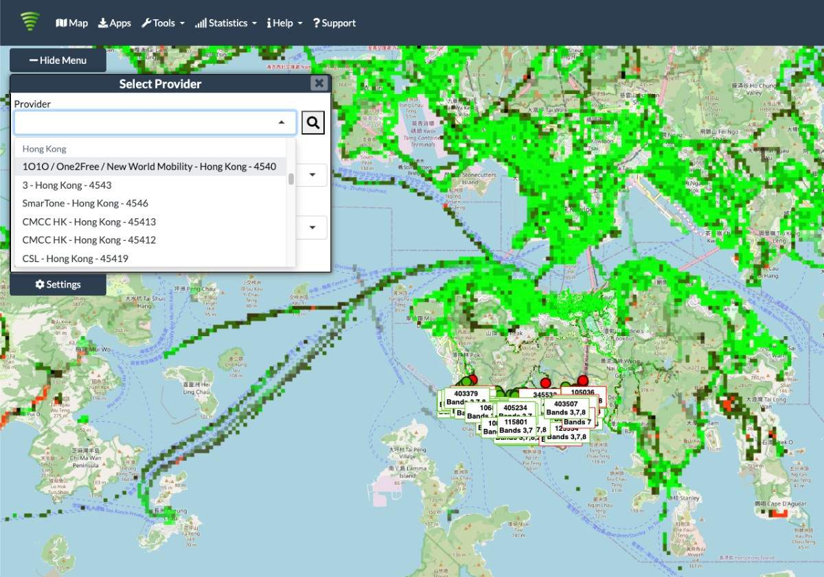

作者: licson    時間: 2025-7-4 00:38
本帖最後由 licson 於 2025-7-4 00:40 編輯
回覆 83# winsel
你可以去 cellmapper.net 然後左手邊 Select Provider 嗰度揀翻啱嘅台號同埋無線電技術(網站有收集 2G/3G/4G/5G 數據)就可以睇到覆蓋圖同埋基站位置(如圖,csl 係 454-00,3 係 454-03,CMHK 係 454-12 [4G/5G] 454-21 [4G TDD],SmarTone 係 454-06)。
網站上面嘅資料係靠有心人士係電話裝佢個 app 行路行山搭車收集返嚟嘅,所以越多人 join 貢獻數據嘅話個覆蓋同基站定位就會越嚟越準。

作者: licson    時間: 2025-8-10 17:51
回覆 3# licson
有啲更新,CMHK 有 N1 頻段,另外 CSL 係同一個地點原來都有自己天線,不過淨喺有放 N1 5G SA 出嚟。於是問題就變成點解 CSL 唔升級天線而係選擇同 CMHK 共享天線……
gNB 4538172
csl 基站
Sector List:
gNB 8406048
CMHK 基站
Sector List:
#321 - N1 (ARFCN 424130) CMHK 頻段
#323 - N1 (ARFCN 424130) CMHK 頻段
#404 - N78 (ARFCN 628704) CMHK 頻段
#405 - N78 (ARFCN 628704) CMHK 頻段
以下 sector 應該同 CMHK 頻係同一支天線發射,但係 CMHK 自己得三支 N78 sector,即係有機會我掃唔曬 CMHK 呢個基站所有 N78 sector 出嚟
基站圖片
估計為 CSL sector #307 及 CMHK sector #323, #405, #603 嘅天線
估計為 CSL sector #207 及 CMHK sector #602 嘅天線

圖片附件: 20250810_153202.JPG (2025-8-10 17:47, 148.88 KB) / 下載次數 42
https://h2.hkepc.com/forum/attachment.php?aid=2491314&k=c47eee5cedbb7a9fef3a55028596a4e9&t=1782189519&sid=18rbMi7rYa
圖片附件: 20250810_154027.JPG (2025-8-10 17:47, 148.49 KB) / 下載次數 44
https://h2.hkepc.com/forum/attachment.php?aid=2491315&k=0beb6846679602452586367b387ba58a&t=1782189519&sid=18rbMi7rYa
圖片附件: 20250810_154119.JPG (2025-8-10 17:50, 148.16 KB) / 下載次數 43
https://h2.hkepc.com/forum/attachment.php?aid=2491316&k=916056f0164e34111b1116462c138c23&t=1782189519&sid=18rbMi7rYa

作者: licson    時間: 2025-11-3 19:06
回覆  licson
更新一下,終於有足夠資料定位
gNB 4769064
csl 基站
大約位置:華貴邨華禮樓天台
Sector ...
licson 發表於 2025-5-25 17:08
今日有機會影到呢個基站嘅天線照片,資助房屋嚟講竟然一座樓淨喺放到一個台嘅天線的確少見。
配合埋 cellmapper 嘅資料甚至知道埋啲天線係咩 sector,見到係每個方向都一個板形天線 + 一隻 AAU,不過其實華富華貴呢個地方無射頻限制嘅情況下點解 csl 會選擇係華貴邨淨喺做 N79 覆蓋,都幾神奇。另外見到 CMHK 嘅共享頻段係用同一隻 AAU 發射埋出嚟,唔使獨立天線都可以。
圖片附件: 20251103_074220.JPG (2025-11-3 19:04, 148.82 KB) / 下載次數 36
https://h2.hkepc.com/forum/attachment.php?aid=2503410&k=a86eba913fc5f6b892fc6a3a346d31a4&t=1782189519&sid=18rbMi7rYa
圖片附件: 20251103_074220 annotated.jpg (2025-11-3 19:04, 148.25 KB) / 下載次數 33
https://h2.hkepc.com/forum/attachment.php?aid=2503411&k=9b4a75085c60bbd31fcab125deef5416&t=1782189519&sid=18rbMi7rYa
作者: Thomascyk    時間: 2025-11-3 21:46
配合埋 c ...
licson 發表於 2025-11-3 19:06
咁實際上華貴邨算唔算係4個台的主基站?
作者: licson    時間: 2025-11-4 19:03
回覆 95# Thomascyk
唔係好明你意思,不過華貴邨得兩座樓有裝天線,另外一座嗰啲天線無 AAU 應該直頭無發射 5G 黃金頻譜添。
作者: Thomascyk    時間: 2025-11-4 20:28
回覆  Thomascyk
唔係好明你意思,不過華貴邨得兩座樓有裝天線,另外一座嗰啲天線無 AAU 應該直頭無發射  ...
licson 發表於 2025-11-4 19:03
我意思係華貴邨的地理環境,會否更加令電訊商建站更有效率?

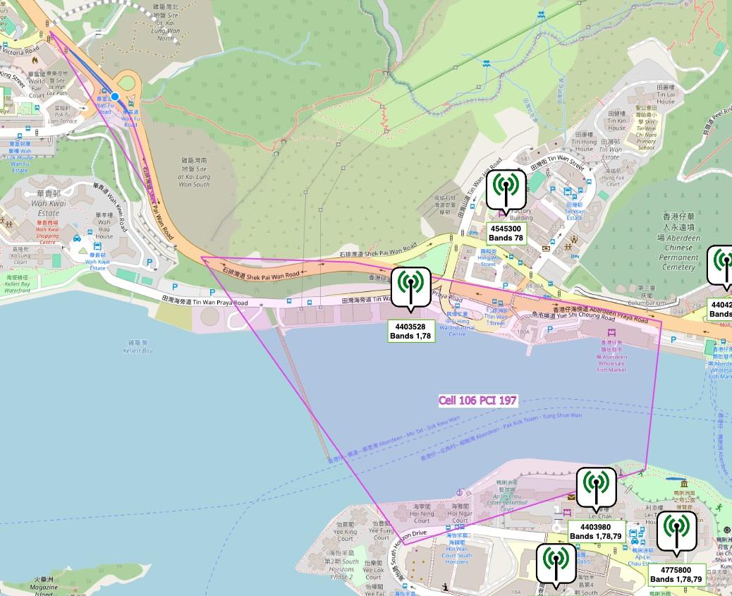

作者: licson    時間: 2025-11-6 01:44
回覆 97# Thomascyk
暫時見成個華貴邨得兩座樓天台有天線,而且淨喺得一組,懷疑其他三個台要係隔離華富打信號過去。不過呢個要我認真睇先可以確定係咪真唔係得兩座樓有天線。
前幾個 post 相內天線係華貴邨華禮樓天台,以下相中為華貴邨華賢樓天台嘅天線,3-sector 而且無 AAU,實測應該係對應 csl gNB 4404324 得 N1 信號(呢個站無共享)。
圖片附件: 20251103_074448.JPG (2025-11-6 01:44, 149 KB) / 下載次數 34
https://h2.hkepc.com/forum/attachment.php?aid=2503687&k=7db9e2c725f5ee7a4677a32e6df7116e&t=1782189519&sid=18rbMi7rYa
作者: licson    時間: 2025-11-6 01:53
回覆 94# licson
呢個基站嘅覆蓋範圍都比預期大,可能因為係放喺天台又無乜向下啲天線接近係垂直嘅關係。
實測係海怡半島海傍(應該包埋部分向海嘅單位)行咗成段都會收呢個基站嘅信號。不過似乎 CMHK SA 比 csl SA 係呢個站嘅覆蓋範圍內會更加偏向連接呢個基站,csl 會較為偏好呢個基站附近有 N78 天線嘅基站多啲。

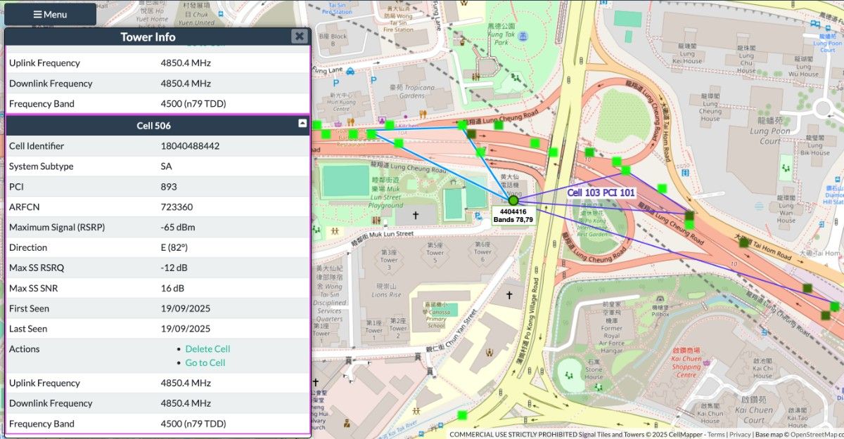

作者: licson    時間: 2025-11-7 00:47
本帖最後由 licson 於 2025-11-7 00:49 編輯
gNB 4404416
csl 基站
大約位置:黃大仙睦鄰街 19 號 HKT 黃大仙電話機樓
Sector List:
#506 - N79 (ARFCN 723360) CMHK 頻段
由於只係搭車經過所以手機掃唔曬所有 sector 嘅信號出嚟,但係睇機樓會見到有 5 組天線。
又一個 HKT 機樓係共享基站有發射 CMHK 頻段出嚟。黃大仙機樓嘅天線佈局比較特別,有 5 組 sector(比平時機樓擺四隻角四個 sector 多咗一組)而且每組都喺齊頻段有 N78 + N79 嘅,而且由於佢隔離就喺私樓,睇街景會見到特別有個 sector 天線係向上斜特登打入樓裏面嘅。
