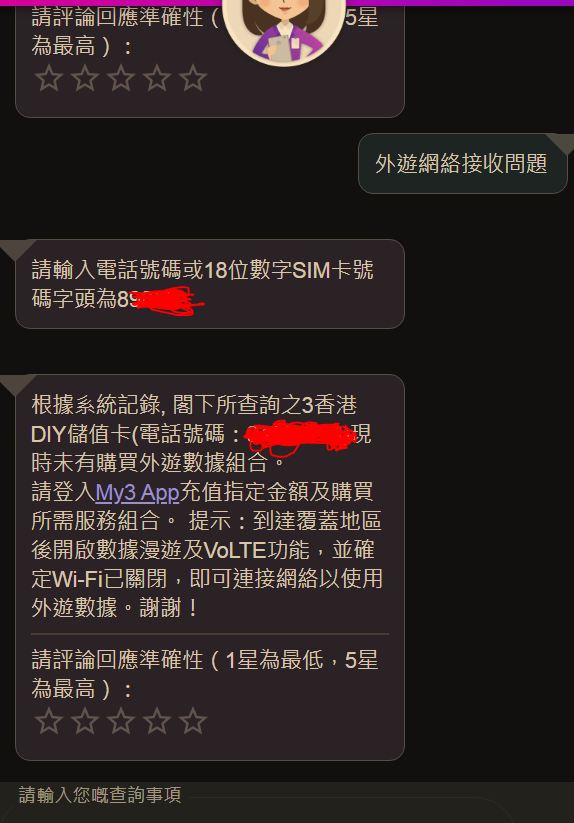

上次我上唔到網
係 chat 輸入 上唔到網/漫遊用唔到
之後chat auto reply, 寫reset咗
我再開返數據就冇問題喇, 搵到個network
上到網

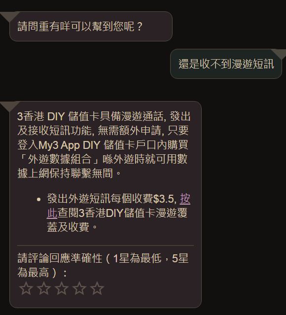

謝謝師兄! 剛才再用ichat, 依舊出左呢句野, 話我未有買數據漫遊組合.
但, 我只係想漫遊收短訊和語音, 根本唔需要數據住
圖片附件: cap2.JPG (2025-2-4 23:12, 74.13 KB) / 下載次數 452
https://h2.hkepc.com/forum/attachment.php?aid=2463506&k=23214ff40d6da8934a31b263aa9217b1&t=1781803007&sid=18r4DSHRgD
圖片附件: cap3.JPG (2025-2-4 23:16, 57.61 KB) / 下載次數 62
https://h2.hkepc.com/forum/attachment.php?aid=2463507&k=7fca1195c5008f30e316db3f24dadece&t=1781803007&sid=18r4DSHRgD

chpyeung 發表於 2025-2-4 14:36
send email去問, 四日後先有回覆 , 話幫我重置, 結果朋友正常接收短訊了
謝謝幾位師兄幫忙

“就係 *#*#4636#*#*打出 - 手機資訊 - 設定偏好的網絡類型
剔除 NR 只用 4G網絡 後就 連接到日本4G網絡了”
感謝師兄、神奇code 入咗 set 定LTE、 部舊款 sony xperia 1 立刻上到線~ 謝謝
