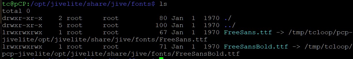

作者: Kin_2012    時間: 2021-1-20 13:39
本帖最後由 Kin_2012 於 2021-1-20 13:46 編輯
回覆  Kin_2012
跟足做了數次, 甚至試了不同方法, 例如不用link, 直接將字型檔overwirte. 結果是修修改改 ...
SAGAQWE 發表於 2021-1-20 13:19
直接 replace 應該唔得, 印象中每次開機都 load 入 ram, 即係 font 每次都會被 replace, 原文有 script 每次開機指就係因為咁, 你行上面指令睇下指唔指到先
圖片附件: he.jpg (2021-1-20 13:39, 5.88 KB) / 下載次數 93
https://h2.hkepc.com/forum/attachment.php?aid=2244642&k=babb3fd645b0dddeaae80a628bca2daa&t=1782194554&sid=WGPoy2yiSM

作者: SAGAQWE    時間: 2021-1-21 15:41
本帖最後由 SAGAQWE 於 2021-1-21 15:43 編輯
回覆 14# Kin_2012

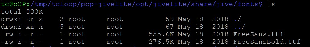

終於解決外置display時, jivelite遇著中日韓字型時會出方框的問題.
在此向各提供解決方法的師兄們, 大大聲說句"謝謝"!

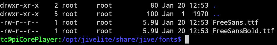

依網上的方法, 置換/opt/jivelite/share/jive/fonts內的FreeSans.ttf及FreeSansBold.ttf, 方向是正確的, 但未知是否版本更新了後, 直接置換並不可行.  似是每次boot機, 整個OS是unzip後放到/tmp內不同的folder, 然後所有動作都是指向/tmp那裡去..
那變成jivelite的字型, 自己怎改動也好, 只要reboot, 它又自動會變回指向/tmp裡面..
而boot好機後, 進入去/tmp裡jivelite字型的folder, 又果然見字型被unzip在那此, 但這只是ram folder, 根本就read-only及每次boot機後又會還原成不support中日韓的字型檔.
最後只能用最笨拙的解決方法, 就是自己用startup script, 每次reboot, 自動去將/opt/jivelite/share/jive/fonts裡的link刪除, 改成自己link去指定的字型檔.
圖片附件: Clipboard02.jpg (2021-1-21 15:22, 38.82 KB) / 下載次數 101
https://h2.hkepc.com/forum/attachment.php?aid=2244848&k=2f61e61dc325f22bb7954194209ca403&t=1782194554&sid=WGPoy2yiSM
圖片附件: 20210121_144707.jpg (2021-1-21 15:23, 46.91 KB) / 下載次數 132
https://h2.hkepc.com/forum/attachment.php?aid=2244849&k=cea8b8ecb5ddbb5e9abb48304d553d09&t=1782194554&sid=WGPoy2yiSM
圖片附件: Clipboard01.jpg (2021-1-21 15:42, 58.64 KB) / 下載次數 122
https://h2.hkepc.com/forum/attachment.php?aid=2244852&k=88993ce625e4ce5da9723815b14c9b3d&t=1782194554&sid=WGPoy2yiSM

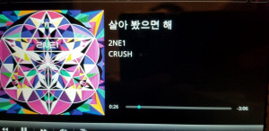

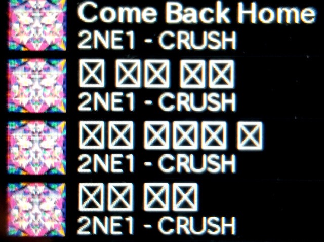

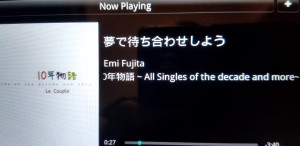

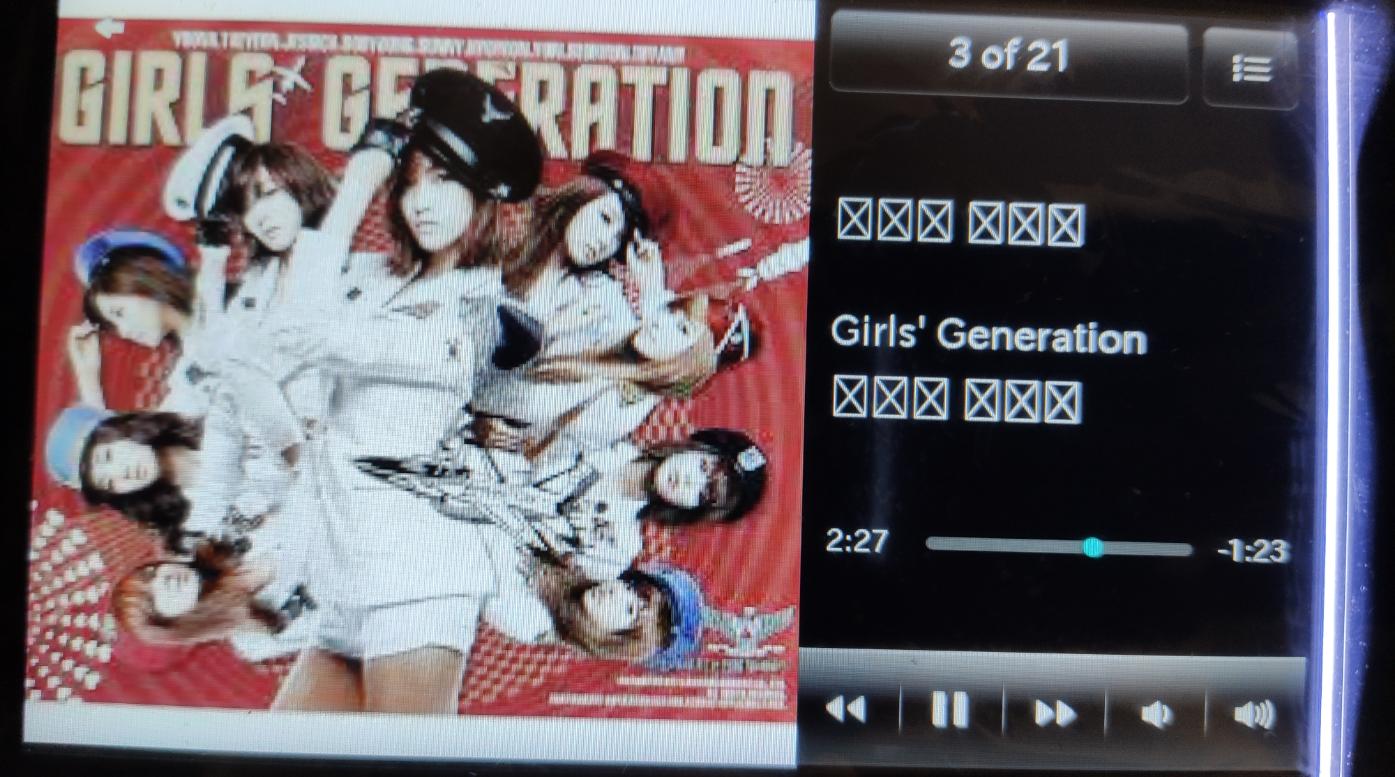

我跟住CHING 個教學都成功出到中文及日文,真係唔錯,
不過唯一美中不足,似乎韓文出唔到 ,會唔會有方法令佢十全十美?
_(我個MON 到貨後右邊嚴重漏光,真黑仔 )
圖片附件: Uploaded_via_HKEPC_IR_Pro_Android(a2c31).jpg (2021-2-7 12:19, 147.49 KB) / 下載次數 108
https://h2.hkepc.com/forum/attachment.php?aid=2247898&k=58e7775f2cdf38697bcf1330a132f3d8&t=1782194554&sid=WGPoy2yiSM
圖片附件: Uploaded_via_HKEPC_IR_Pro_Android(5a54a).jpg (2021-2-7 12:19, 139.34 KB) / 下載次數 107
https://h2.hkepc.com/forum/attachment.php?aid=2247899&k=f9f11515fb19c5bd05bb04daa52bfd0a&t=1782194554&sid=WGPoy2yiSM
作者: SAGAQWE    時間: 2021-2-7 13:15
回覆 23# hkboy3000
我使用的IPA字庫,也未能支援韓文,情況與師兄一樣, 遇到韓文字時也是出四方框。
但這應該是字庫的問題, 要找找那個字庫可同時支援中日韓文字便應可解決。
見師兄的屏,漏光極嚴重, 有沒有聯絡賣家更換?
能否說說是啥品牌?
圖片附件: 20210207_125317 (1) (1).jpg (2021-2-7 13:10, 125.27 KB) / 下載次數 137

作者: SAGAQWE    時間: 2021-2-7 20:16

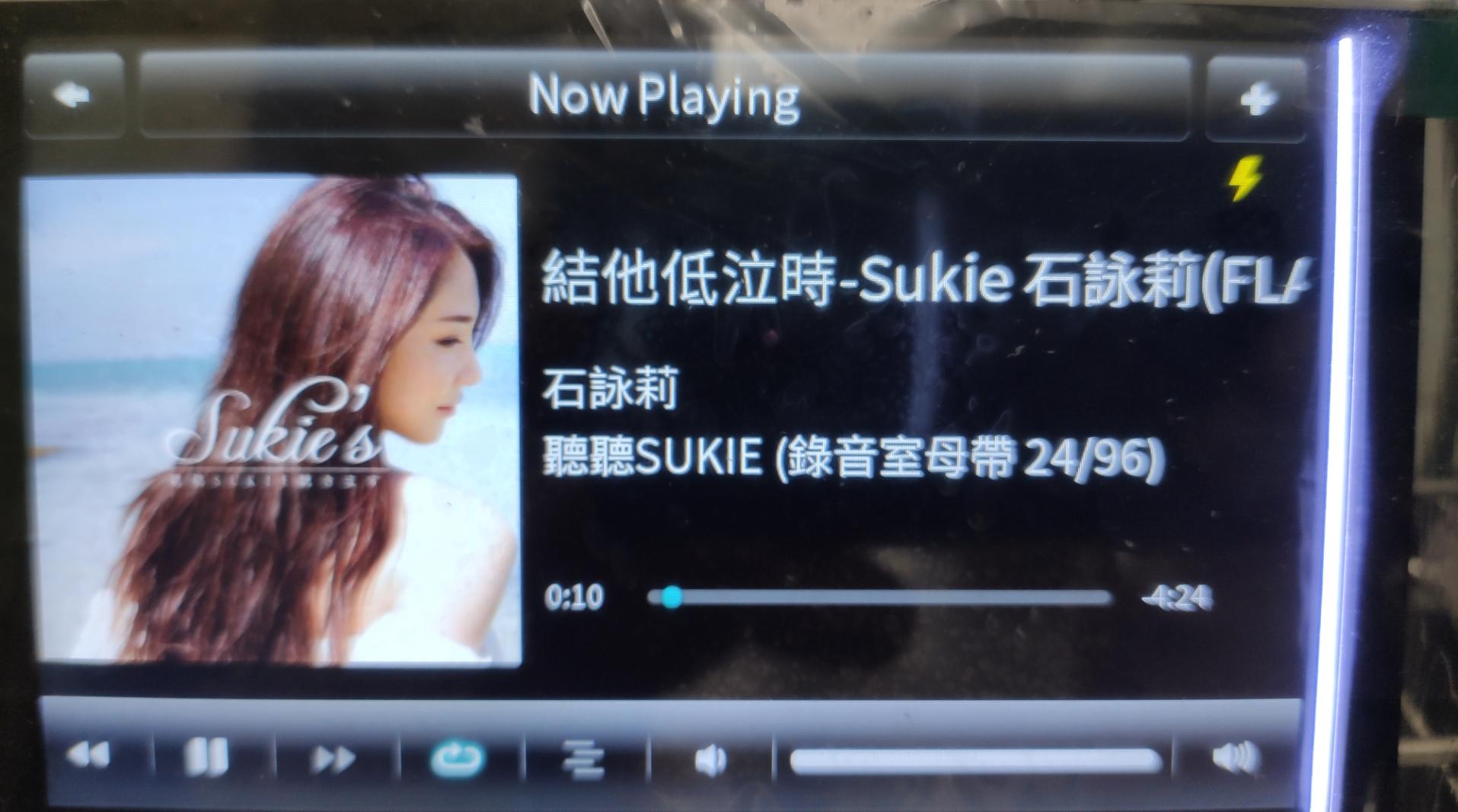

果然是所用的IPA字體,並不是CJK支援,換成CJK字體便可以正確顯示中日韓字型。
圖片附件: 1.jpg (2021-2-7 20:16, 12.01 KB) / 下載次數 104
https://h2.hkepc.com/forum/attachment.php?aid=2248009&k=8b5fb3f1410f3cb55ce9988f97ad01a7&t=1782194554&sid=WGPoy2yiSM
圖片附件: 2.jpg (2021-2-7 20:16, 20.24 KB) / 下載次數 123
https://h2.hkepc.com/forum/attachment.php?aid=2248010&k=92b5cc52de3e2605ebd133508307b0e4&t=1782194554&sid=WGPoy2yiSM
作者: hkboy3000    時間: 2021-2-7 21:22
SAGAQWE 發表於 2021-2-7 20:16
  勁呀,CHING ~~
不過CJK 即係乜野FILE ? 邊到可以DOWNLOAD    我唔係好熟呢D ~~~

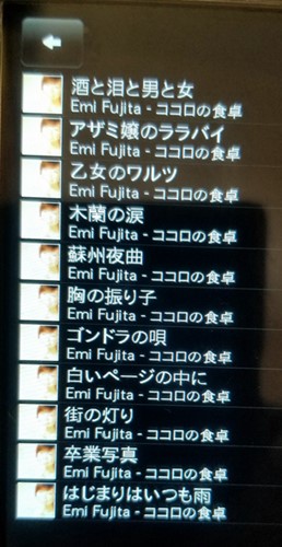

作者: hkboy3000    時間: 2021-2-7 22:09

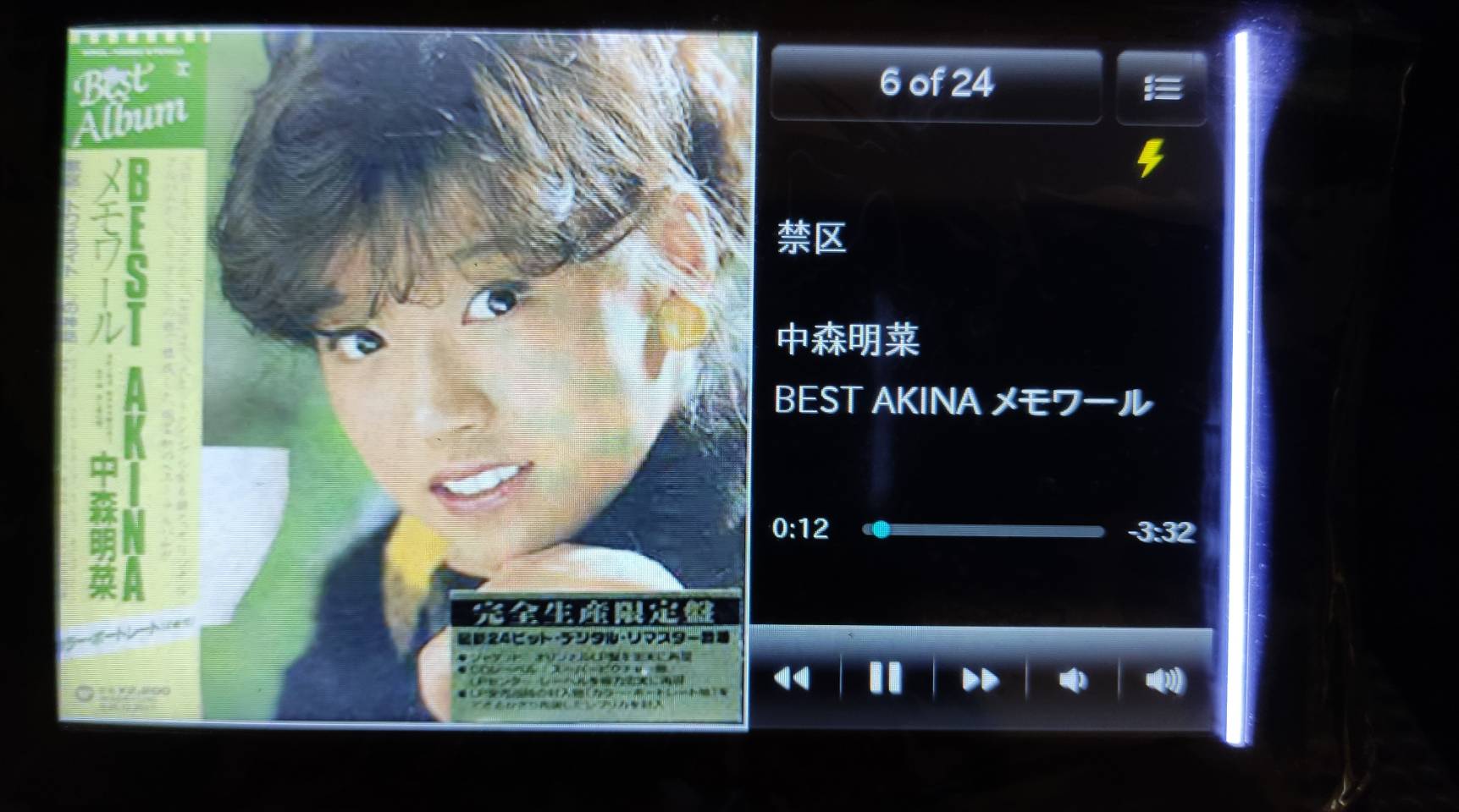

本帖最後由 hkboy3000 於 2021-2-7 22:15 編輯
Google 左一陣, 亂試下又比我成功咗。多謝ching 教路。
圖片附件: Uploaded_via_HKEPC_IR_Pro_Android(7196f).jpg (2021-2-7 22:15, 148.2 KB) / 下載次數 137
https://h2.hkepc.com/forum/attachment.php?aid=2248037&k=edc9cf203045606be15116316be53058&t=1782194554&sid=WGPoy2yiSM
圖片附件: Uploaded_via_HKEPC_IR_Pro_Android(4bd02).jpg (2021-2-7 22:15, 137.94 KB) / 下載次數 106
https://h2.hkepc.com/forum/attachment.php?aid=2248038&k=7f2420f2cb77080c93a822c656fb1eca&t=1782194554&sid=WGPoy2yiSM
圖片附件: Uploaded_via_HKEPC_IR_Pro_Android(9ffbc).jpg (2021-2-7 22:15, 146.42 KB) / 下載次數 108
https://h2.hkepc.com/forum/attachment.php?aid=2248039&k=c168e60011f9471aa5d731a769c4d93d&t=1782194554&sid=WGPoy2yiSM

作者: Jimmywwk    時間: 2021-2-8 21:58
師兄, 能否出個教學如何置換字形? 11樓的連結是日文網頁教學, 看不明白呢!
作者: hkboy3000    時間: 2021-2-9 09:08
本帖最後由 hkboy3000 於 2021-2-9 09:10 編輯
師兄, 能否出個教學如何置換字形? 11樓的連結是日文網頁教學, 看不明白呢! ...
Jimmywwk 發表於 2021-2-8 21:58
我自己用左個簡單方法:
第一, 將個網站轉英文或中文, 有圖應該易明.
第二, 將個cjk 字型file ,真接改名做
ipagp.ttf
第三,跟住日文個網站做。個script 加埋之14樓個ching 教果一句。
Done .
作者: SAGAQWE    時間: 2021-2-9 09:11
本帖最後由 SAGAQWE 於 2021-2-9 09:12 編輯
假設pcp巳正常設置好, ssh及samba可用..
1.先找一個能顯示中日韓字型的CJK字體. (暫且叫它做cjk.ttf)
2.將字體抄到 /mnt/mmcblk0p2/tce/optional/
3.同時在/mnt/mmcblk0p2/tce/optional/ 裡, 建立一個檔案. (暫且叫它做cjk.sh)
        nano /mnt/mmcblk0p2/tce/optional/cjk.sh
        內容是:
                #!/bin/sh
                sudo rm /opt/jivelite/share/jive/fonts/*.ttf
                sudo ln -s /mnt/mmcblk0p2/tce/optional/cjk.ttf /opt/jivelite/share/jive/fonts/FreeSans.ttf
                sudo ln -s /mnt/mmcblk0p2/tce/optional/cjk.ttf /opt/jivelite/share/jive/fonts/FreeSansBold.ttf
4. 將ckj.sh改成可執行
        chmod +x /mnt/mmcbl0p2/tce/optional/cjk.sh
5. 在PCP的webui頁面, 在TWEAK那部份, 最底的User Commands那裡輸入:
6. Save & Reboot
大致方法便是這樣, 指令或打錯字等疏漏,請改正.
