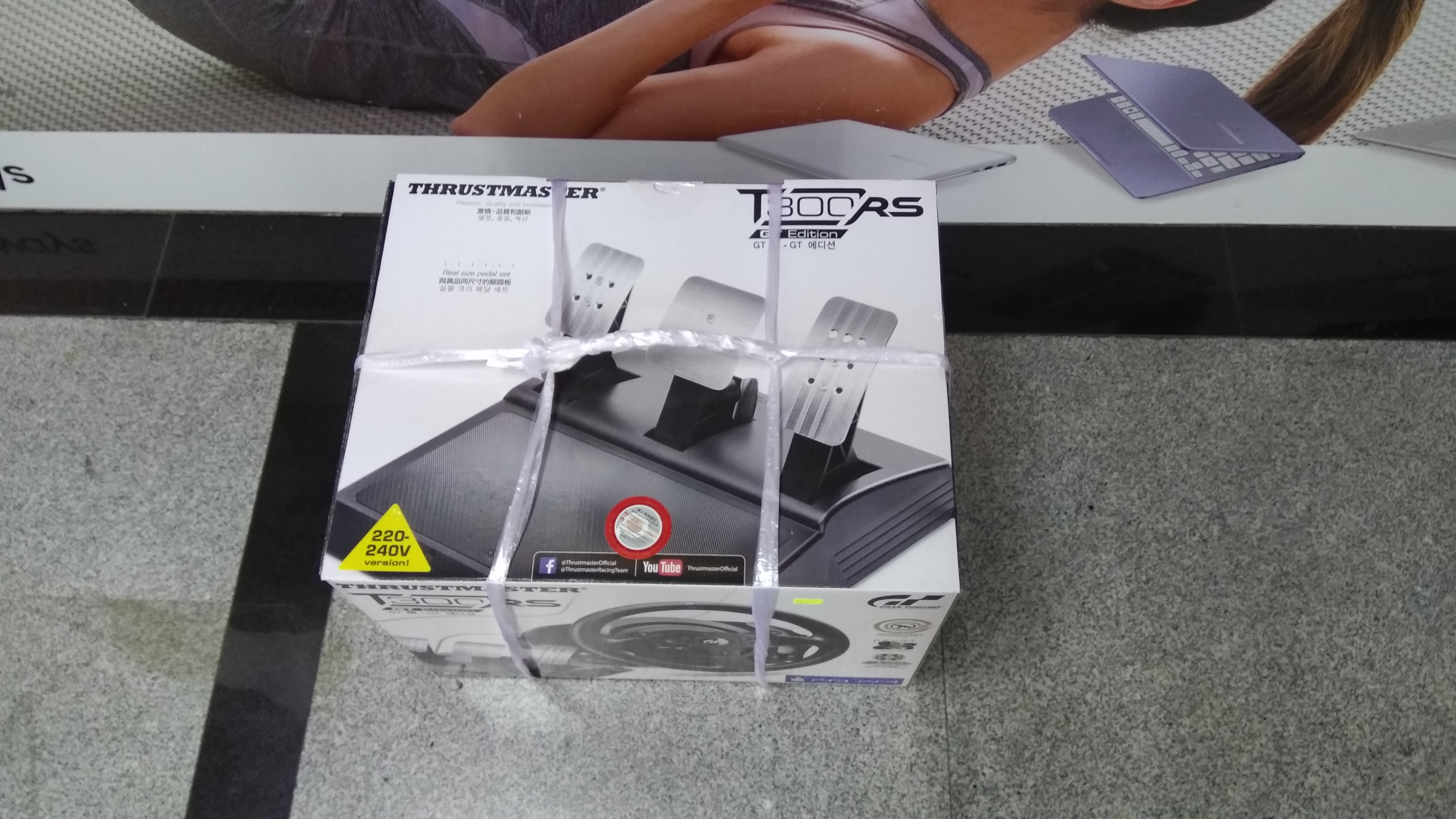

落好大雨.....記得買之前認清代理貼紙
同埋十日之內網上登記保養
原裝封箱膠紙,可以確定無人搞過

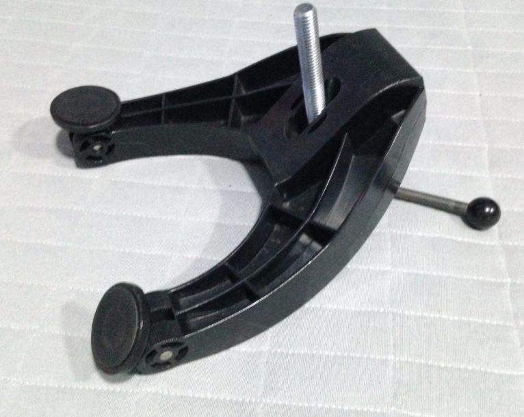

之後就到BASE座部份,左邊個個就係固定枱面個隻夾
個座唔係講笑
又重又大,有番咁上下份量

就係呢個固定方法煩左我幾日
好彩最終都完美夾到唔會鬆

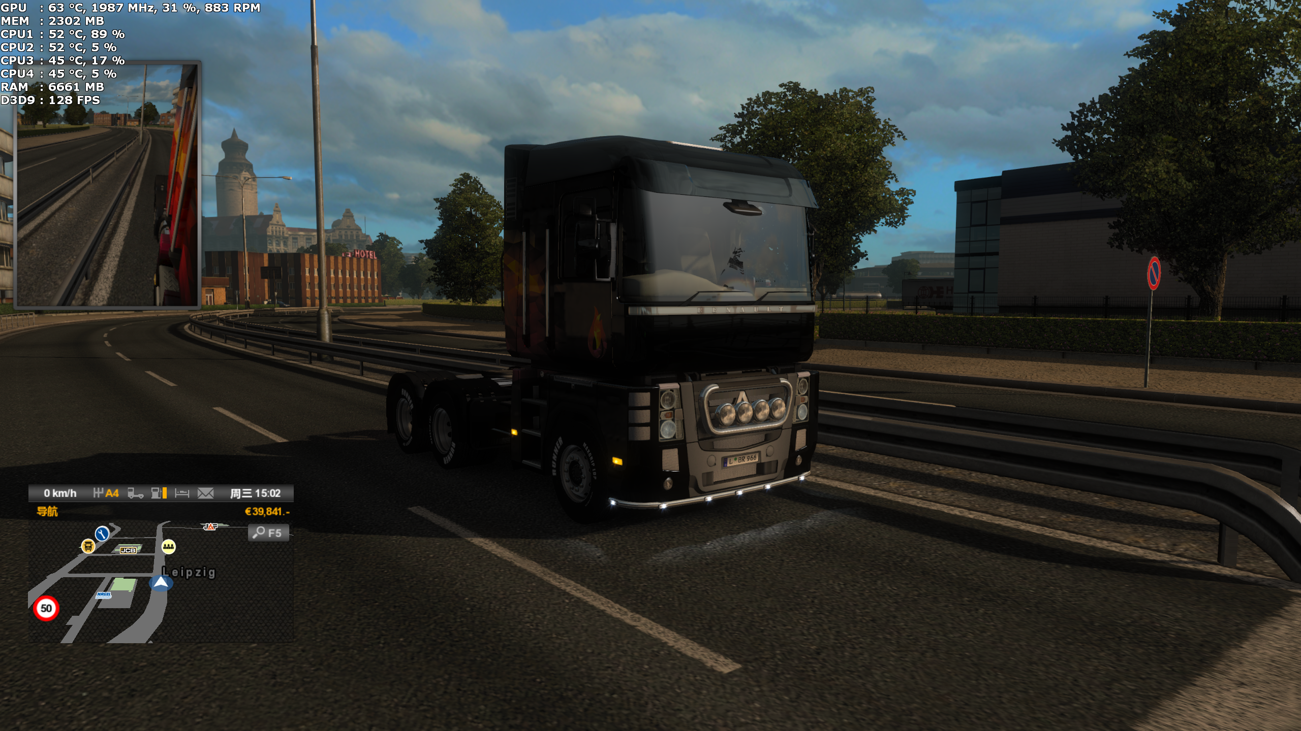

好啦!!真係一波未平一波又起
操作測試上都無問題,但係我入歐卡都係認唔到支棍
跟住又搞一大輪
結論就係原來支棍都要裝驅動同埋更新固件
然後再入歐卡之後問題就解決晒,爽玩大貨車

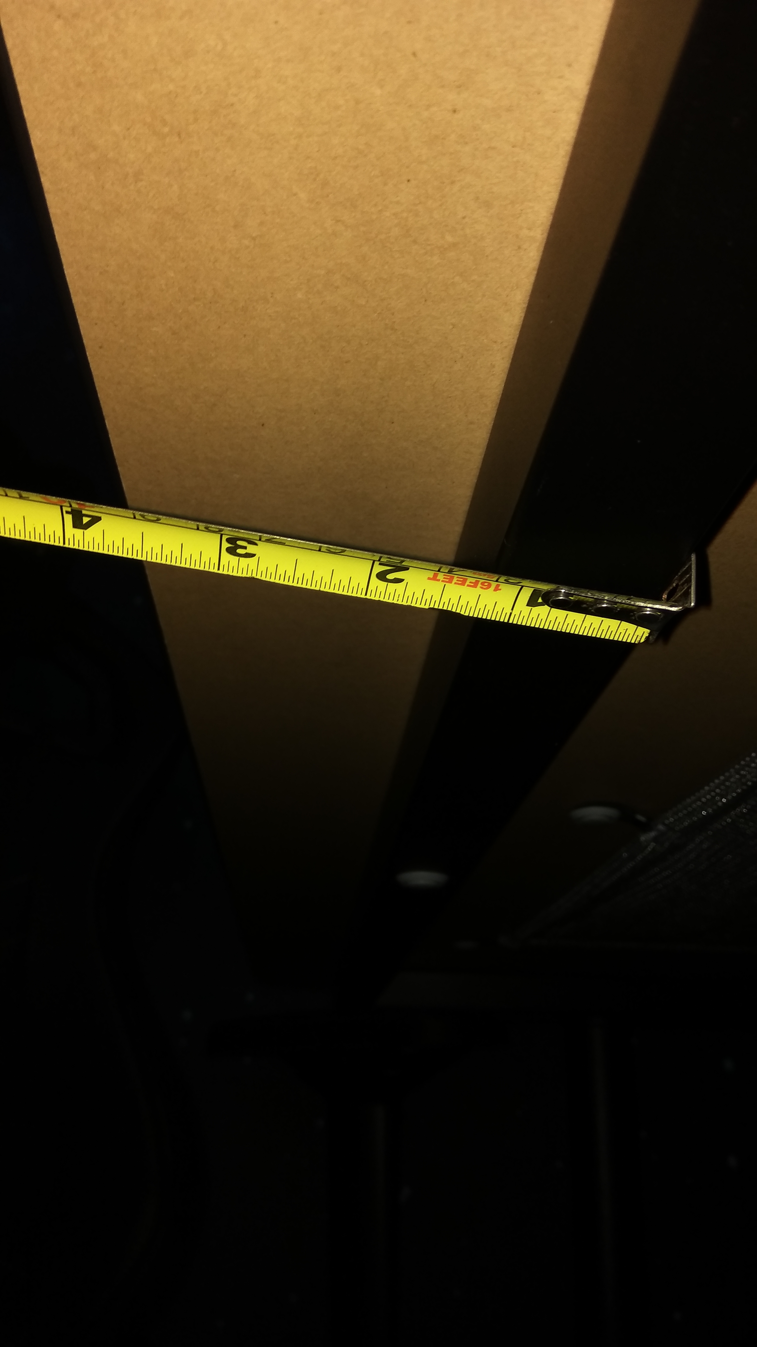

T300係咁樣去固定
呢張係我張枱
因為張枱佢下面係有個鐵架去固定
作者: =鋼=    時間: 2017-11-10 12:36

作者: 勁爆小朋友    時間: 2017-11-11 23:43
回覆 21# 大和雅也
個夾夾住檯底果兩粒野直徑 40mm, 粒野中心到檯邊 100mm
只要你張檯條橫鐵離檯邊 80mm就得

作者: 大和雅也    時間: 2017-11-11 23:49
回覆 22# 勁爆小朋友
太感激啦師兄
師兄如果咁樣夠唔夠??
作者: enzyme    時間: 2017-11-11 23:54
作者: 勁爆小朋友    時間: 2017-11-11 23:57
回覆 24# 大和雅也
應該夠, 夾住條鐵底就得
多口講句, 你玩 Euro Truck 2 應該係 PC
T300RS GT 同 G29 都可以
但我都係見好多人 post T300RS GT 有問題好快壞, 所以當時決定買高一級但舊一代既 T500RS
貪佢無咁多問題, 暫時滿意使用中
T300RS 就算有一年保養都博唔過

作者: 大和雅也    時間: 2017-11-12 13:57
回覆 49# enzyme
師兄其實我都煩緊呢樣野
因為張枱岩岩換無耐
因為我琴日實際量過係9cm左右
如果大力上緊都應該夾到???

回覆 49# enzyme
因為聽勁爆師兄講
只要離枱邊8cm就可以夾到
咁我而家有9cm應該無問題???

作者: enzyme    時間: 2017-11-12 15:31
作者: 大和雅也    時間: 2017-11-12 15:42
回覆 55# enzyme
感謝師兄示範
所以姐係只可以夾到3cm左右
就係因為師兄勾番起我想買t300
我而家就係諗住夾橫鐵
唔理啦師兄搏一搏去馬
3cm應該都夾得實
因為個橫鐵都夠硬
