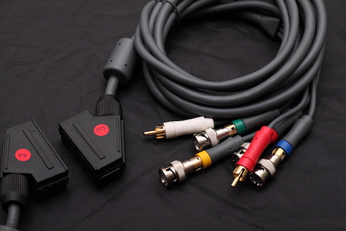

請問ching 你是否用RGB 轉BNC cable 駁去PVM/BVM?

當年系極道C忽行的
會響部主機上打五個大洞
直出 BNC
PC Engine e"類比較細小體積機体
會加隻 ( 天之聲 ) 在上邊打洞
後期有 supergrafx 就有大量空間 .

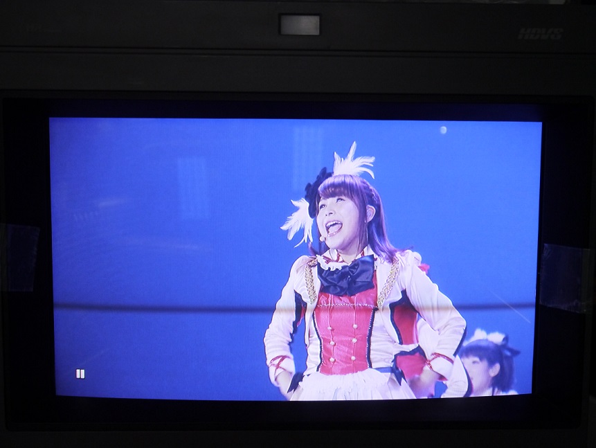

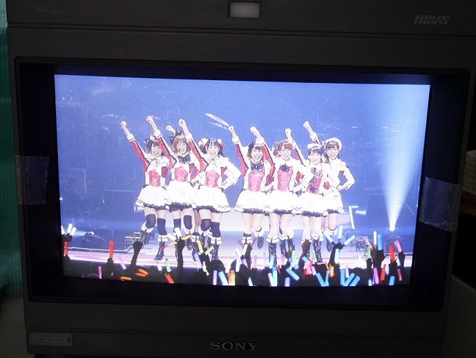

用CRT打機同睇bluray路過
黑位同LCD冇得比
圖片附件: _1030359.JPG (2016-8-20 13:12, 122.24 KB) / 下載次數 58
https://h2.hkepc.com/forum/attachment.php?aid=1915596&k=34a2df83628144729d39c0daadbb6a56&t=1781774868&sid=57XcT2iEpw
圖片附件: _1030362.JPG (2016-8-20 13:12, 119.45 KB) / 下載次數 53
https://h2.hkepc.com/forum/attachment.php?aid=1915597&k=6f07ec90280878a2cb89795e0a02c855&t=1781774868&sid=57XcT2iEpw
作者: mr_juicy    時間: 2016-8-20 18:00
嘩...Ching 果部CRT可以出到1080i?
請問是用哪一款線黎駁呢?
作者: rorimoe    時間: 2016-8-21 02:35
我用ps3接色差線睇
部機可入RGB/色差
