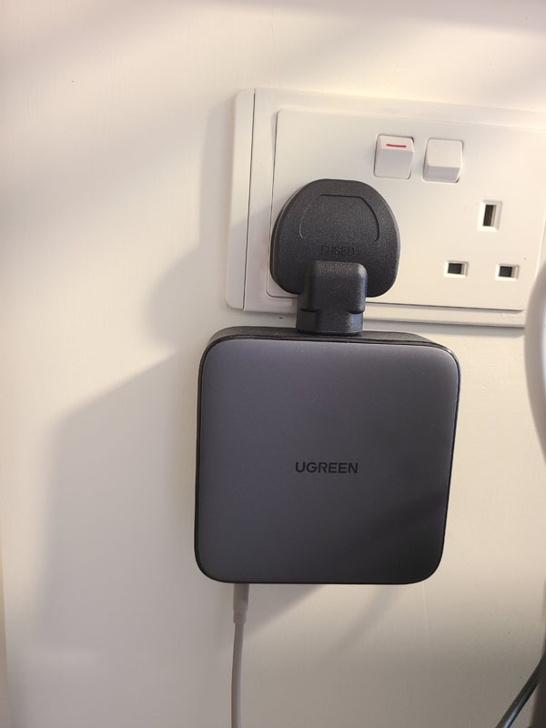

作者: asian_xl    時間: 2024-11-10 23:29
綠聯200w + 梅花轉插頭

我屋企電腦房喺咁插,好慳位。出去旅行一掹,再換嗰插就可。慳返買旅行插。
拼多多1111依家390元。已買兩個喺屋企用。
WITRN睇紋波,依隻TYPE-C頭只有30mV內,輸出好靚。

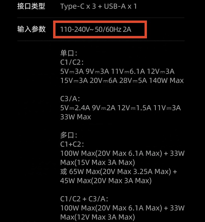

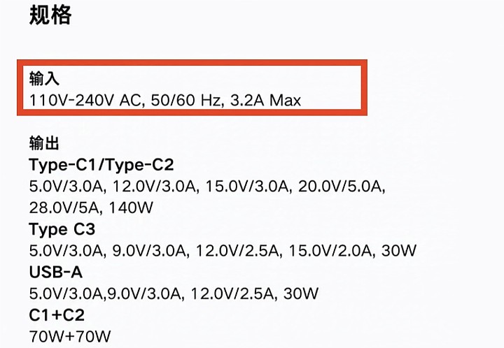

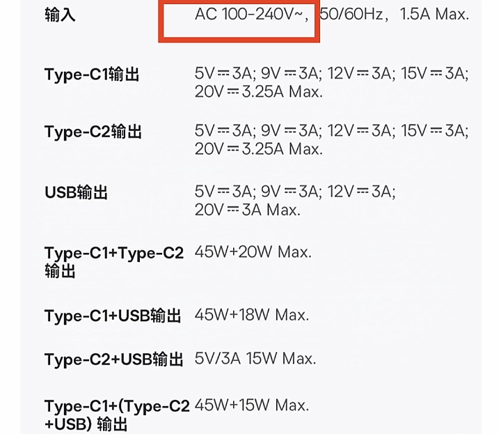

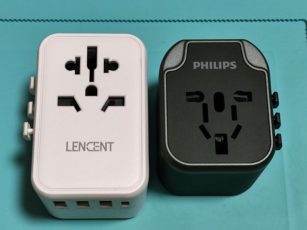

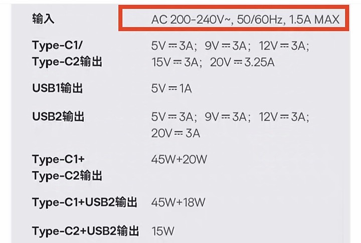

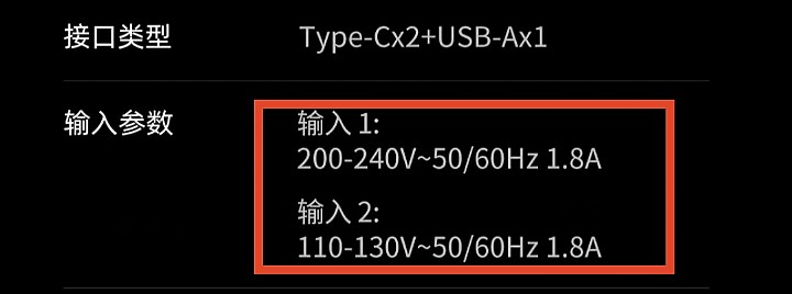

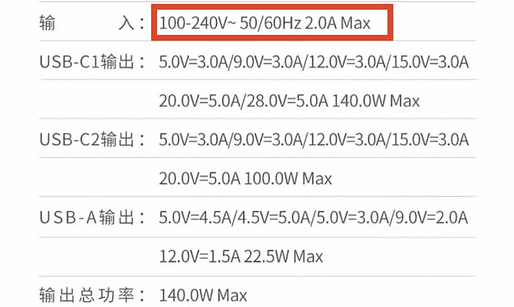

呢類所謂萬用旅行轉插, 本身體積已唔算細, 依家有埋內置火牛嘅會仲大隻。旅行使用時, 個別環境條件下, 可能唔太方便, 至於好唔好用, 見仁見智。
打算喺100V~120V地區使用, 要睇吓隻牛嘅spec, 是否真正世界(寬)電壓設計, 通常會標示 100V~240V, 個別產品並非寬電壓設計要特別留意, 尤其係日本嘅100V, 依家好多火牛不一定能夠喺100V正常使用。

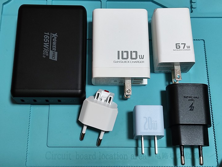

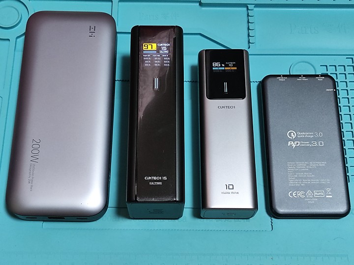

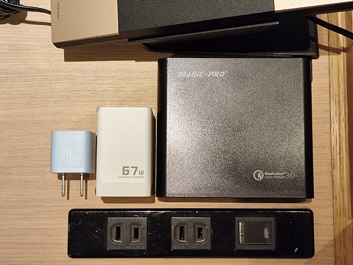

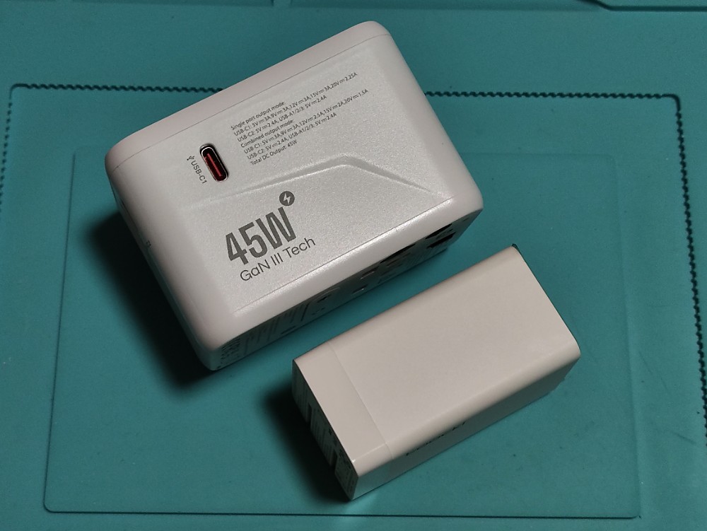

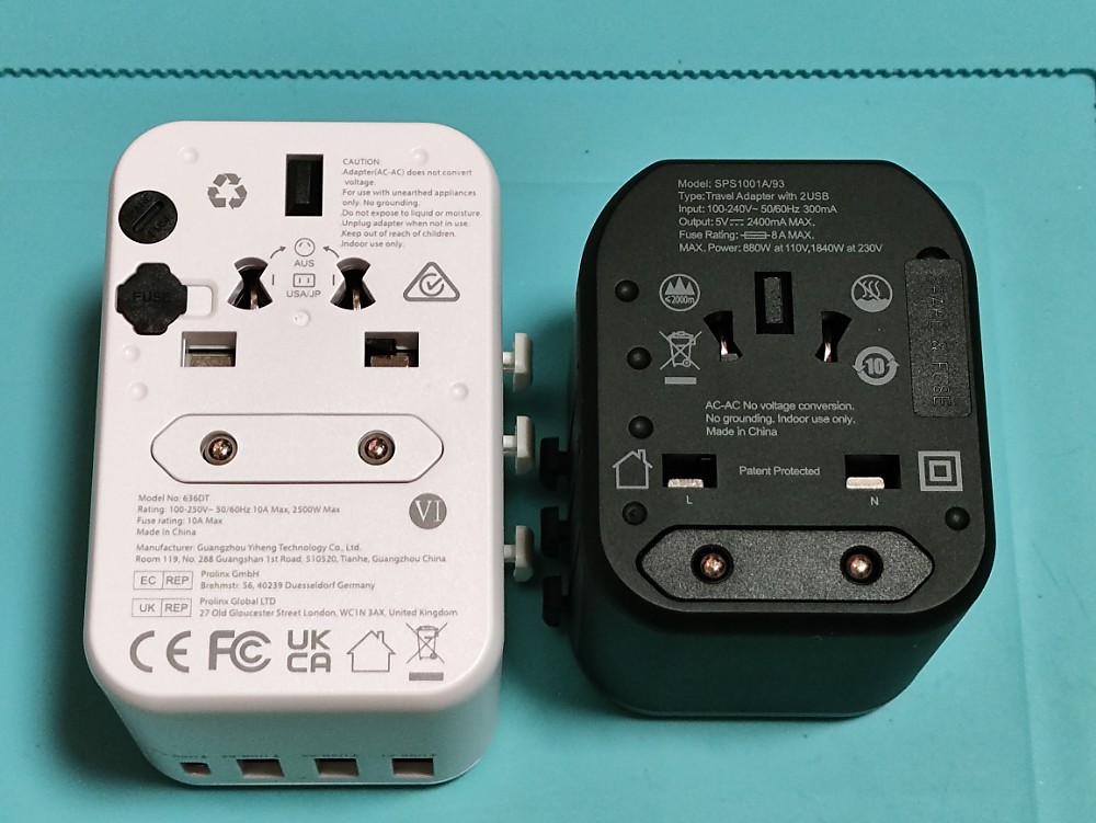

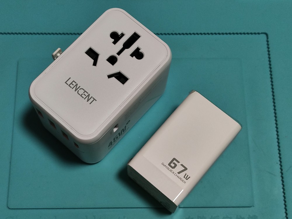

個人出trip習慣, 通常會盡量輕便, 不過有時若有大咬設備, 或者長時間喺室外需要帶幾隻高容量尿袋, 就會帶埋隻較大火數多ports牛, 同時亦只會帶可以適合直插當地牆蘇規格嘅電器設備, 例如細火數直插式火牛, 或使用延長線, 基本上唔會帶裝有13A插頭嘅電器再加轉插。
當然, 亦見過唔少人會帶裝有13A插頭嘅電器到外地旅遊時使用, 例如風筒、髮夾、電水煲(水壺/水杯)、甚至熨斗, 會有需要使用轉插, 不過要留意呢類萬用旅行轉插, 一般額定電流係8A(內配8A fuse), 白色嗰隻標示10A, 不過唔建議扯到太盡。
