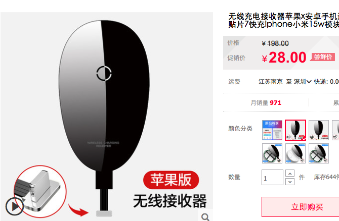

見屋企人用緊內置無線充電又幾方便 (速度都算快)
想幫幾部 iphone android 都加 ed 外置 QI 接收器
再加多幾部 QI 充電器放屋企不同位置
咁就所有 Device 都可以共用
唔洗周圍都係 lightning typeC mircoUSB 充電線咁亂 (成本只係每部幾十蚊)
有冇Ching用過?
外置會唔會慢d同發熱叉壞電?

呢d 外置無線接收器,做唔到快差,同埋用耐左(大約半年)好多時都會斷左線,用唔到

依兩日先逃
試左響 iPhone 先
因為 iphone 電量冇咁大
Android 果d成四五千 mah
1A 真係有排叉
你淘左邊隻?

    新IPHONE 同 新ANDROID 果啲多數有無線快充
你淘果啲貼最多都係0.5A-1A 係唔同,慢好多

都有留意
最後淘左張比舊iphone玩下算
個套成舊水留番錢黎買mi9(25w無線快充)好過

垃圾黎
叉一分鐘就斷電
成日dodo聲話接觸唔正
好在廿幾蚊買一個算

    俾MFI block 左?

著30秒叉電燈
就 disconnect 左變冇叉電狀態

    咁應該係MFI BLOCK

都唔敢再放上去QI充電器
一陣短路搞死部機
因小失大
重有小小味唔知係d銅線定過熱

    唔會啦5V/2A 點會過熱

咁應該係d線味

新 IP 內置無線叉
充電器配合(平價可考慮小米)可7.5V快叉
用外置接收器,只有 5V 慢叉
我用過3款接收器,$9.x - 28.x
差別在 - 最貴件話用 TI 晶片,真係無咁熱的
接收器要擺正正叉機中央先起到機
用外置接收器千祈咪諗住可以救命快叉
佢預你得閒放上叉兩野方便咋

屋企人 XR 配小米無線充
充電比想像中快、接觸良好(唔洗移來移去)覺得好好用
主機 iphone 打電話 whatsapp(用web版)
可以由佢慢慢充
點知外置完全係兩回事 (又斷叉,又成日dodo聲話放唔正)
好在買得一個
都係直接買mi9玩無線快充好過

呢d無線接收片,輸出大概等同於一隻5V 1A火牛,再掕條線(排線 + lightning頭)插落部iphone,如a886師兄所講,iphone有MFI blocked(淨係個認證lightning頭 + PCB都要成兩蚊美金),假如接收片個lightning頭用嘅破解電路太雞,"呃" 唔到部iphone,就會叉唔入。等同於果d老翻iphone線,唔同嘅IOS version,有d得,有d唔得。
作者: dcc2000    時間: 2019-2-28 16:14
呢d接收片,用喺Android機(Micro-USB或Type-C頭),一般都冇問題。

早知買Android頭啦
e+真係電叉唔到棄又可惜

呢D無線充電接收器封咗個 USB / lightning port
有時你想用火牛快充或者過 data 又要抆抆插插好鬼煩, 又驚扯斷

今日問左佢叫我插電腦 usb 試
再轉用 1A 試都唔得
唯有等下星期 7.5w 果個到左再試
佢話可以退 (後話)

今日到左另一個無線充
轉左個 cheap 野 7.5w 用 microusb (幾十蚊果d)
成功長叉 32% - 100% 冇斷了
