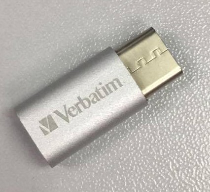

作者: dc97_2013    時間: 2017-3-16 20:21
系WISLON買左個VERBATIM 轉插$31(會員價)

作者: patklchung    時間: 2017-3-17 19:54
dc97_2013 發表於 2017-3-16 20:21
上網揾唔到verbatim轉插
作者: dc97_2013    時間: 2017-3-17 20:23
回覆 24# patklchung
    可能平野唔放,見黃金雜貨店都$30粒
我叫有保算係咁

作者: patklchung    時間: 2017-3-17 21:35
回覆  patklchung
    可能平野唔放,見黃金雜貨店都$30粒
我叫有保算係咁
dc97_2013 發表於 2017-3-17 20:23
除咗义電,係咪可以過data
作者: dc97_2013    時間: 2017-3-18 00:01
官網都無相
可過DATA,SALES話速度跟線
https://www.photobox.co.uk/my/photo/full?photo_id=21632945957
作者: patklchung    時間: 2017-3-18 07:28

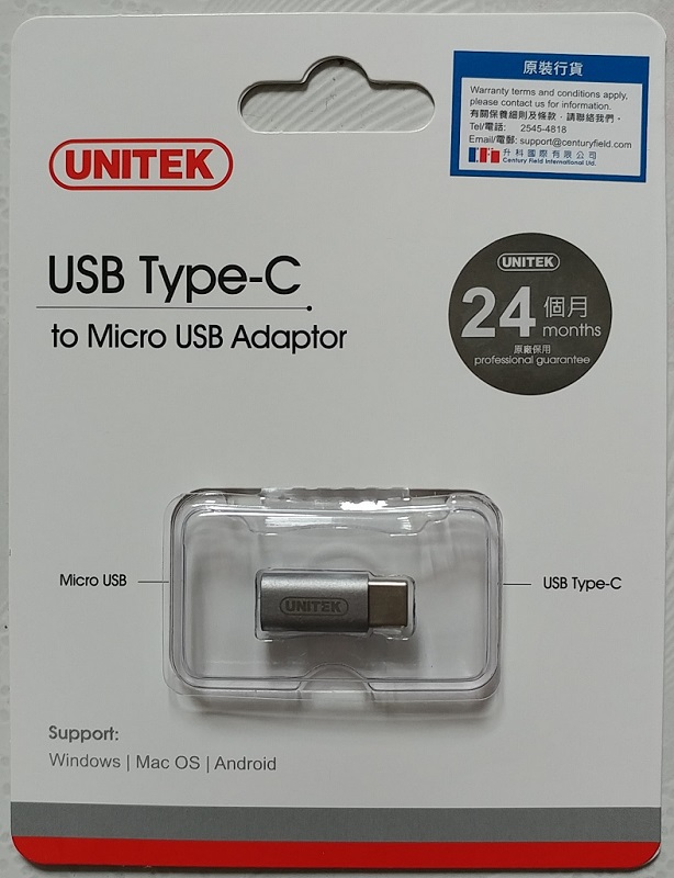

本帖最後由 patklchung 於 2017-4-16 12:07 編輯
買咗呢粒adaptor,28蚊,2年保
http://www.unitek-products.com/p ... =product&id=104
https://hk.f1.page.auctions.yahoo.com/hk/auction/b33642341
圖片附件: 20170321_133124_HDR.jpg (2017-3-21 13:37, 140.62 KB) / 下載次數 69
https://h2.hkepc.com/forum/attachment.php?aid=1968642&k=93e1a3be52a538a2ae3319100958129b&t=1781977120&sid=vK4SnyoQ2u

作者: dc97_2013    時間: 2017-3-21 17:26
咁平仲有二年保,好過買福仁
作者: takeoto    時間: 2017-3-21 22:47
買咗呢粒adaptor,28蚊,2年保
patklchung 發表於 21/3/2017 13:37
CHING請問咩手機用?正常用到嗎?
作者: patklchung    時間: 2017-3-22 00:53
CHING請問咩手機用?正常用到嗎?
takeoto 發表於 2017-3-21 22:47
V20,正常用到

系WISLON買LG V20送左個VERBATIM 轉插$31(會員價), 可以充電+過數據 , 但反而不支持OTG

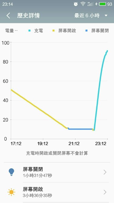

早兩日買左個乞米快充快叉尿袋,標2萬ma先150人。細細舊,充滿都系6個鐘,算快,暫時ok, 用type c一粒鐘充手機有90%。仲有,綠联最平個條type c 短線快充吾到。報告鉛筆。

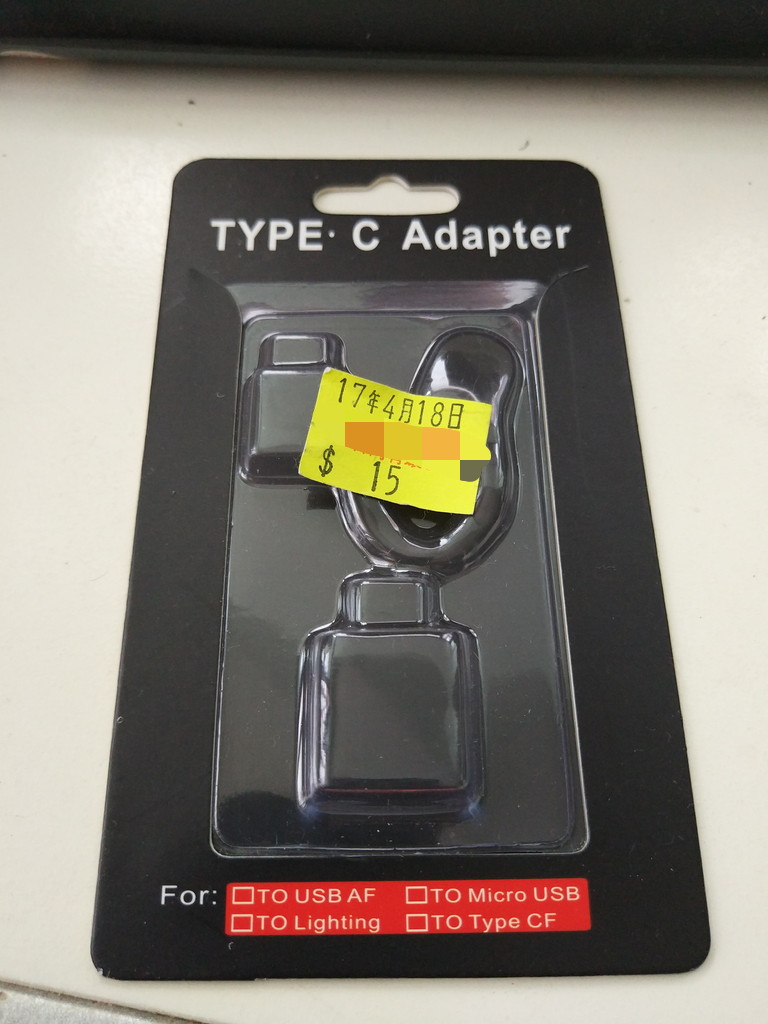

我見福仁的type c 轉頭,一隻9蚊,另一隻大小小15蚊,有冇師兄知道分別?
作者: lyh1993    時間: 2017-5-11 23:13
et-man 發表於 2017-5-11 10:53 PM
長用蚊個隻幾個月未有問題而且用快叉

作者: suiyan    時間: 2017-5-14 12:22
我再在福仁買條15蚊的 1米.
返屋企插原裝充. 加隻炬為去測試.
見到充電係18W QC2.0
我反而驚佢充得快得滯,發熱和爆炸. 所以用番1A 火牛充

    9蚊果隻. 就似係小米5蚊果隻. 質量幾快, 唔錯的.
反而我買過15蚊2用呢款, 質量一般. 充電得1.55A, 同埋. 插電話果部份插唔實搖搖下
