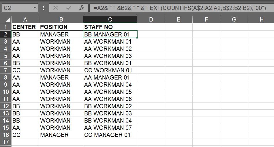

作者: jimking332    時間: 2024-3-4 10:10
我見你expect個答案入面, WORKMAN01出現左兩次, 即係每間中心, MANAGER同WORKMAN GRADE都有自己既流水號, 即係要睇CENTER同職位兩個FACTOR, 就要用COUNTIFS
圖片附件: countifs staff ref.jpg (2024-3-4 10:10, 134.4 KB) / 下載次數 104
https://h2.hkepc.com/forum/attachment.php?aid=2413398&k=47fd7b4776dc98c872b5287f2df57f6f&t=1781451994&sid=crJHEUCwZO
作者: s20012797    時間: 2024-3-5 09:44
一行解決:
=B2&" "&TEXT(COUNTIFS($A$2:A$6, A2, $B$2:B$6, B2),"00")
