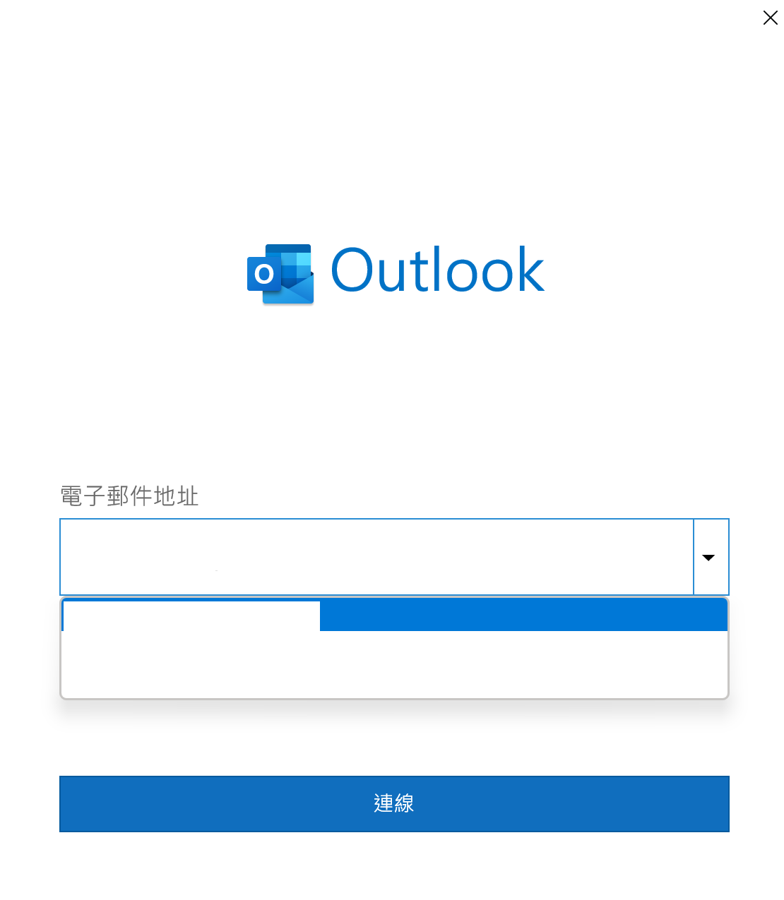

之前在outlook內新增了一些mail account 後來已unlink
但再加入其他mail account 時在登入畫面仍然會見到之前已刪的account 的清單
想問如何整走佢地? 因為試過在設定中刪除了ost file, 同埋delete cache都唔得
thanks.

試過但唔得, 去到我想新增其他email account時就會見到drop down list有之前登入過既email
圖片附件: Screenshot 2022-03-14 183228.png (2022-3-14 18:33, 29.32 KB) / 下載次數 152
https://h2.hkepc.com/forum/attachment.php?aid=2310731&k=9daa57ceb116cfb6d69bdf40b8c3ebd6&t=1782143047&sid=tbu7Pircm

這些是使用記錄, 試下用regedit search ...

作者: musume    時間: 2022-3-15 23:29
本帖最後由 musume 於 2022-3-15 23:30 編輯
回復 musume
fred2088 發表於 2022-3-15 11:59
我係regedit搜尋相關email address然後delete
結果得左

作者: musume    時間: 2022-3-19 00:00
regedit 要係 PST 檔案個地方開嗎? 還是要去 SYSTEM 區? 就咁 DEL 會唔會好大影響到, 成個野炒左?  ...
bobopig 發表於 2022-3-18 09:18
我唔太記得, 都係搜尋email address然後delete幾個entry就還原左
